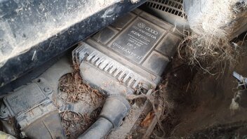

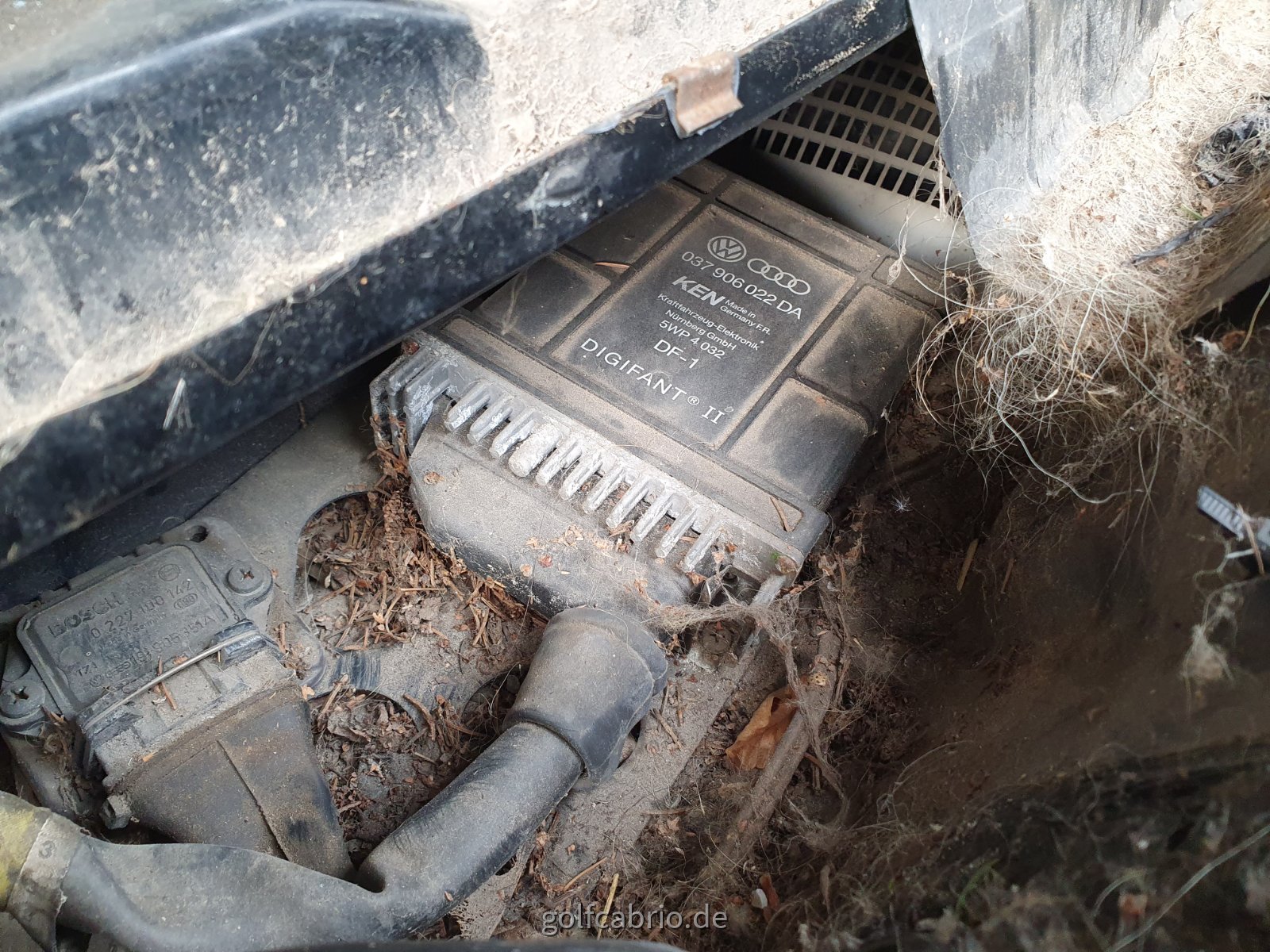

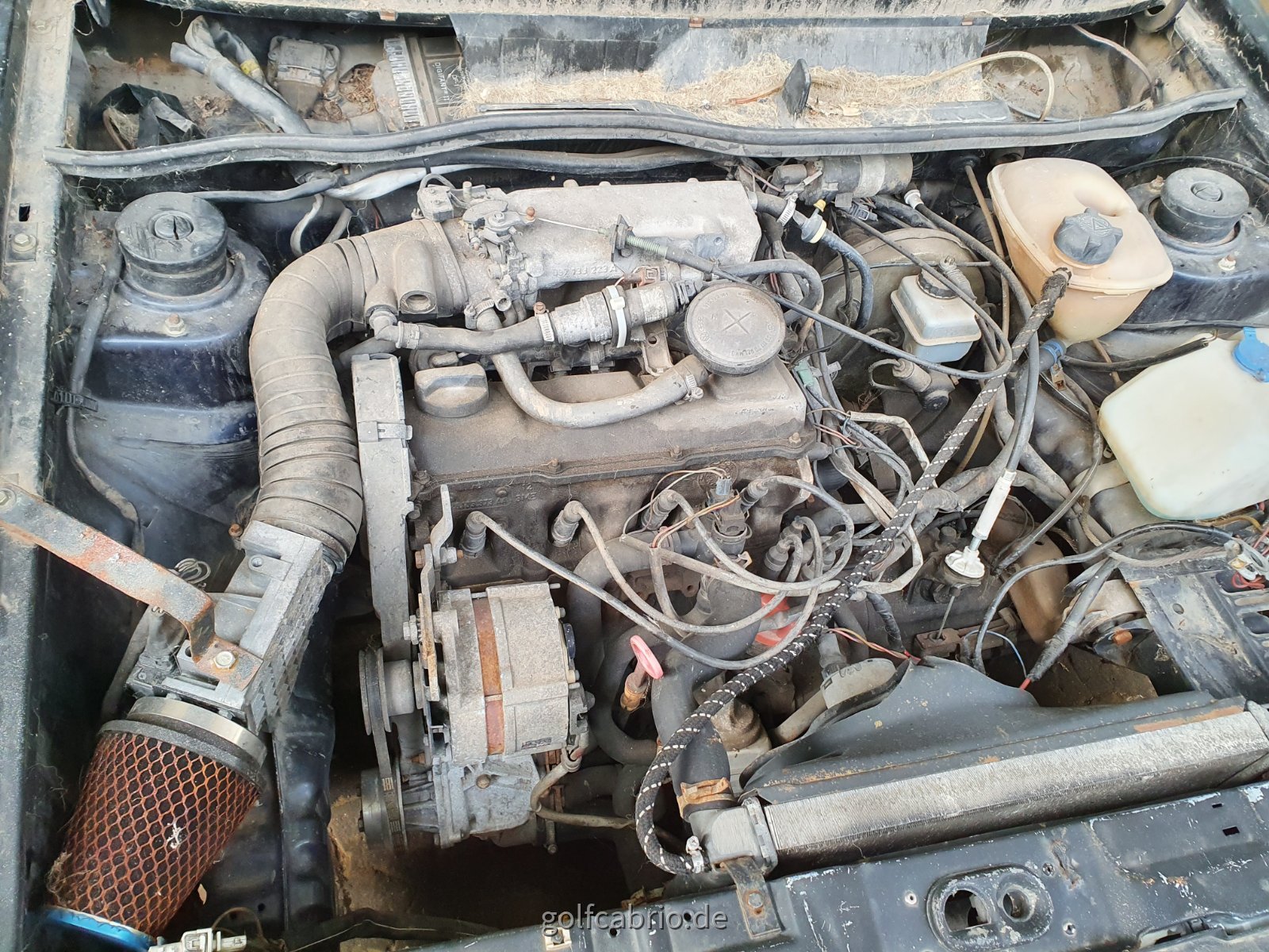

  • Hallo, habe ein Cabrio zum Ausschlachten gekauft, kann mir jemand sagen was das für ein Motor ist. Sollte angeblich ein 2e aus dem Passat sein, meine Vermutung geht aber jetzt eher auf eine GTI Motor mit 107 PS.
    Wenn ja, weiß jemand ob ich das Steuergerät als Ersatz für meinen 2h nehmen kann?
  • Dann müsste ich das Steuergerät ja einbauen können?

    Habe mein Cabbi ohne Motor gekauft da ich noch einen hatte, der so bis vor ca. 3 Jahren so bestens lief. Habe den jetzt eingebaut, und wollte ihn Provisorisch zum laufen zu bekommen. Fächerkrümmer nur angeheftet da die AGA noch angepasst werden muss, dadurch auch ohne Lamdasonde.
    Habe Sprittseitig alles neu gemacht außer außenliegende Pumpe(sogar Tank musste neu).
    Spritz kommt an, hat auch lange gedauert da ja alles leer war. Habe auch so gut es geht versucht zu entlüften da ich dachte es liegt daran.
    Er läuft ab und zu mal ganz kurz auf einem Zylinder ca. 1 Sekunde. Zündfunke habe ich auch überprüft.

  • ich würde mal auf einen PF Motor tippen Golf2 GTI 107PS ist ja eine DIGI II verbaut, Fehler suchen Sprit ,Luft,Zündung...Kabelbaum und Steuergeräte können vom 2H genutzt werden (Andere Kennlinie laüft aber)
