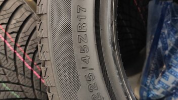

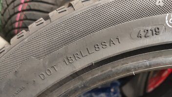

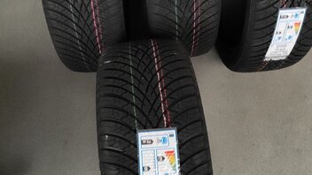

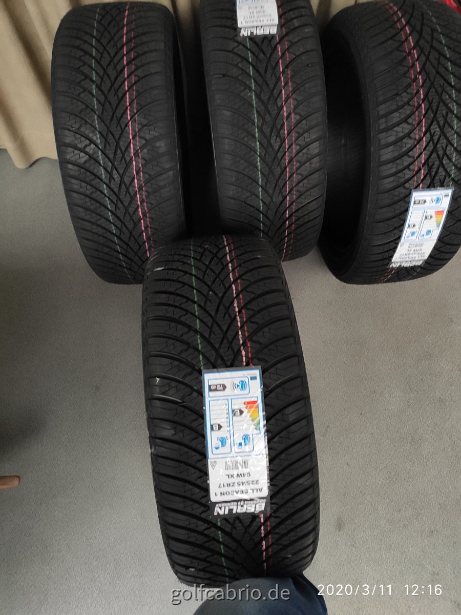

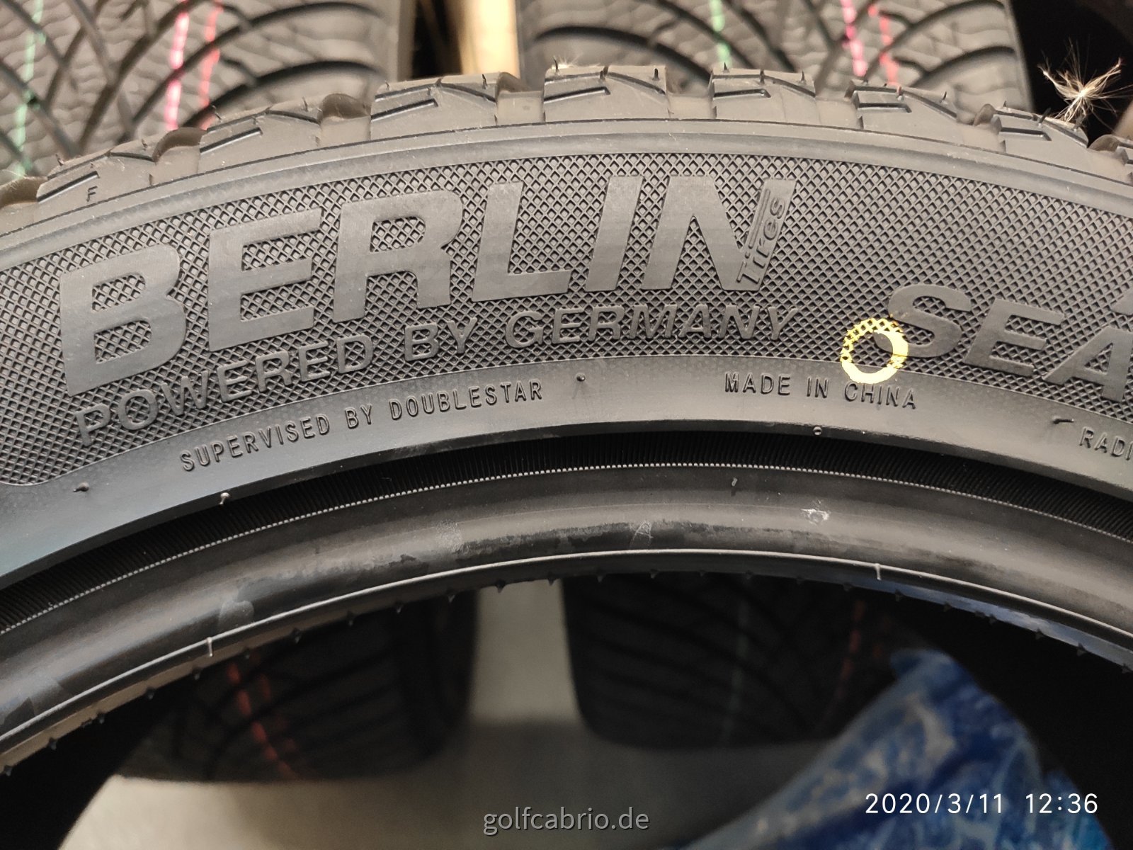

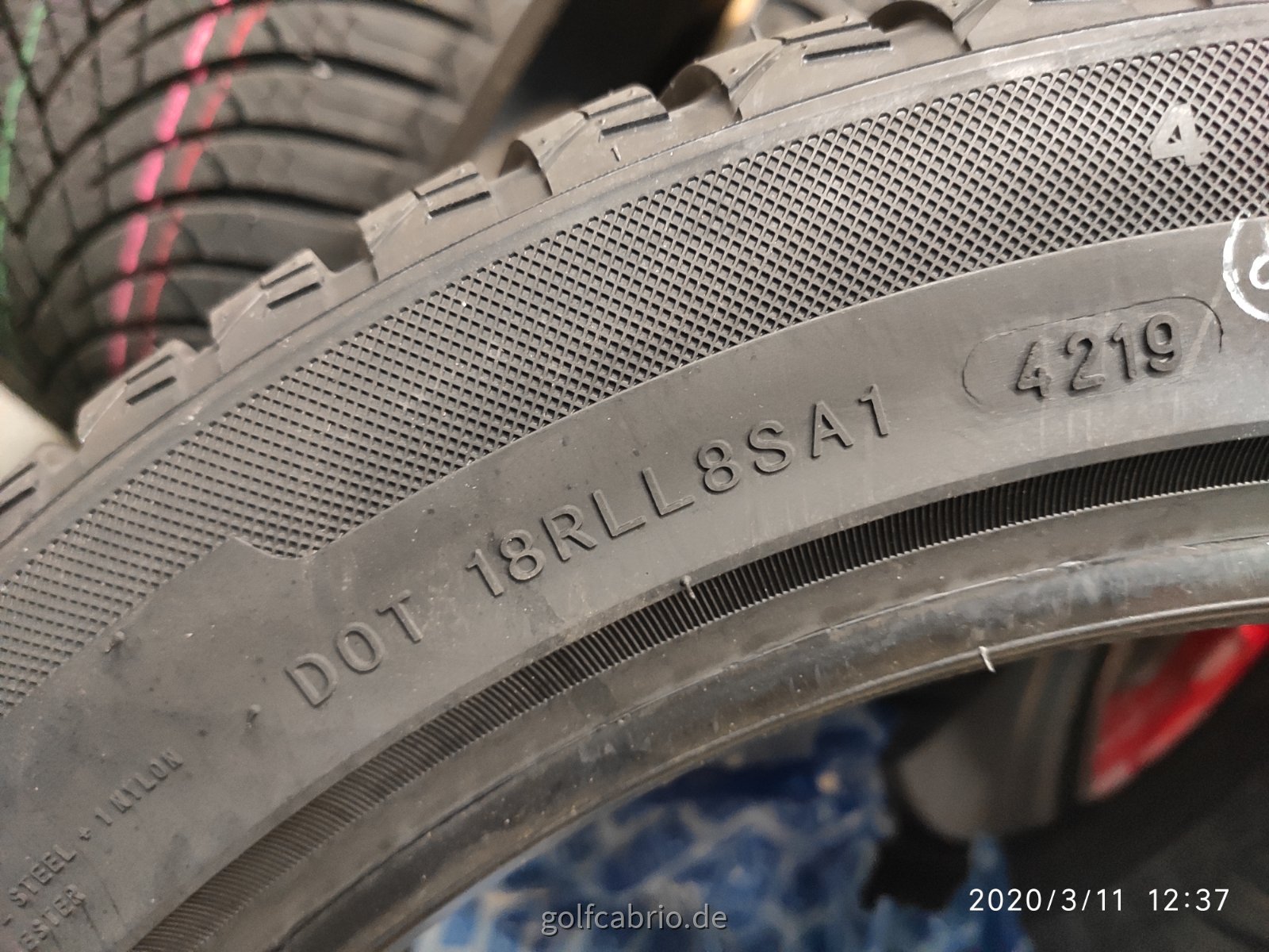

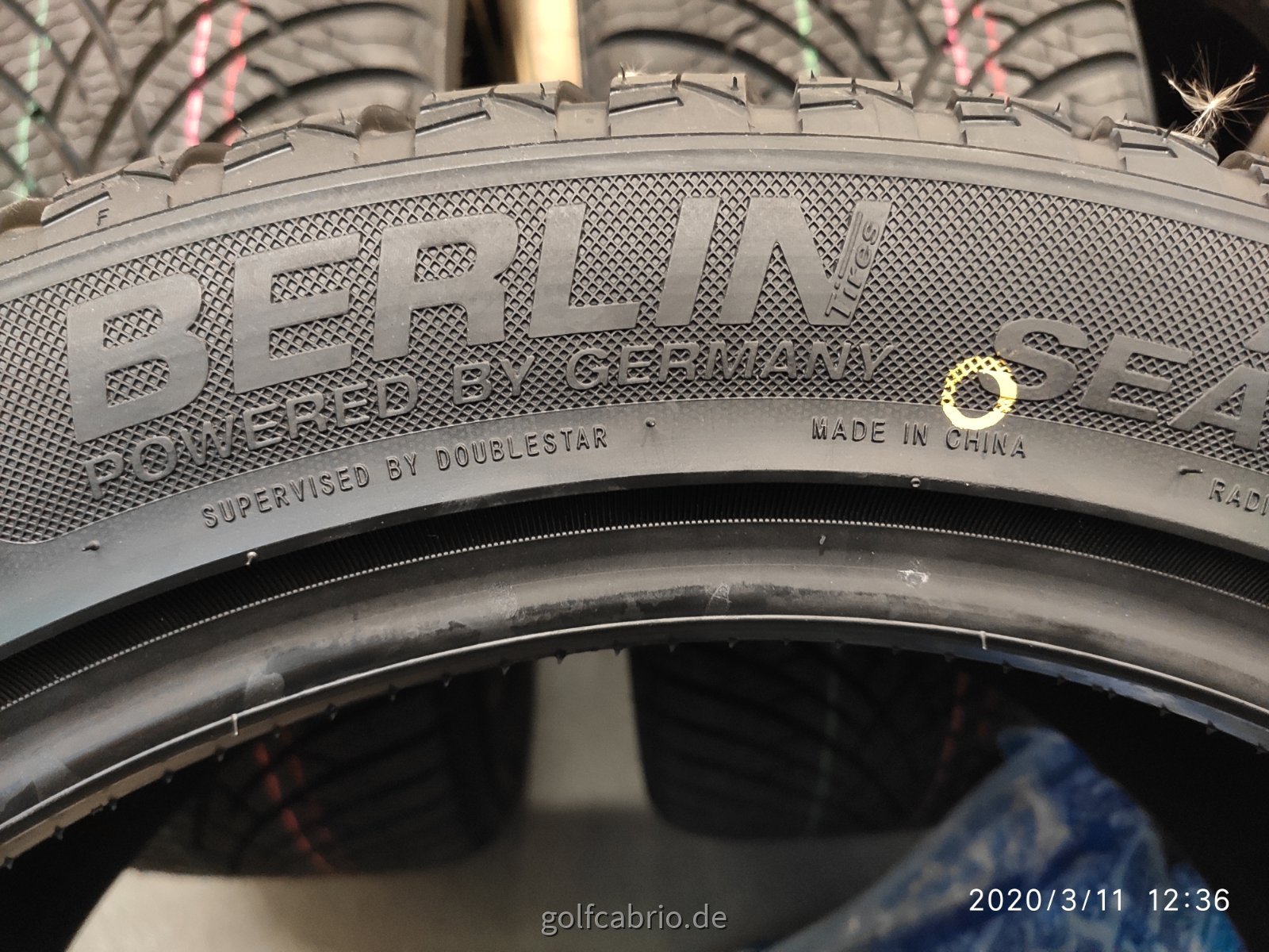

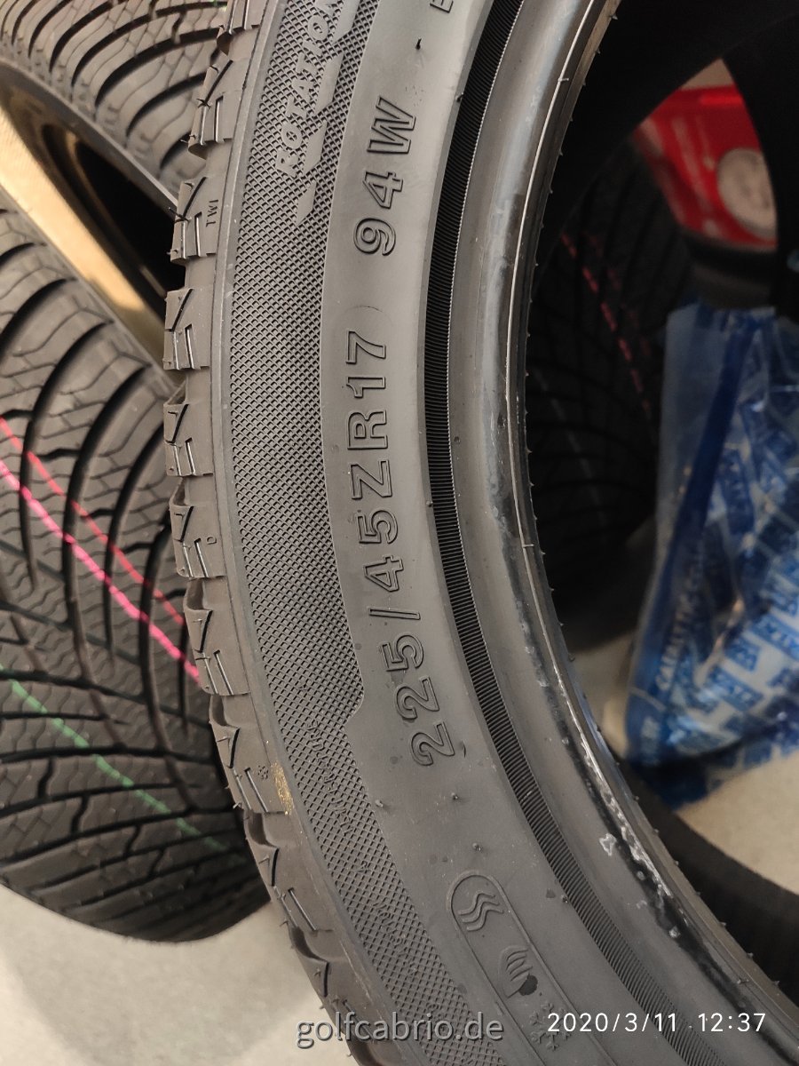

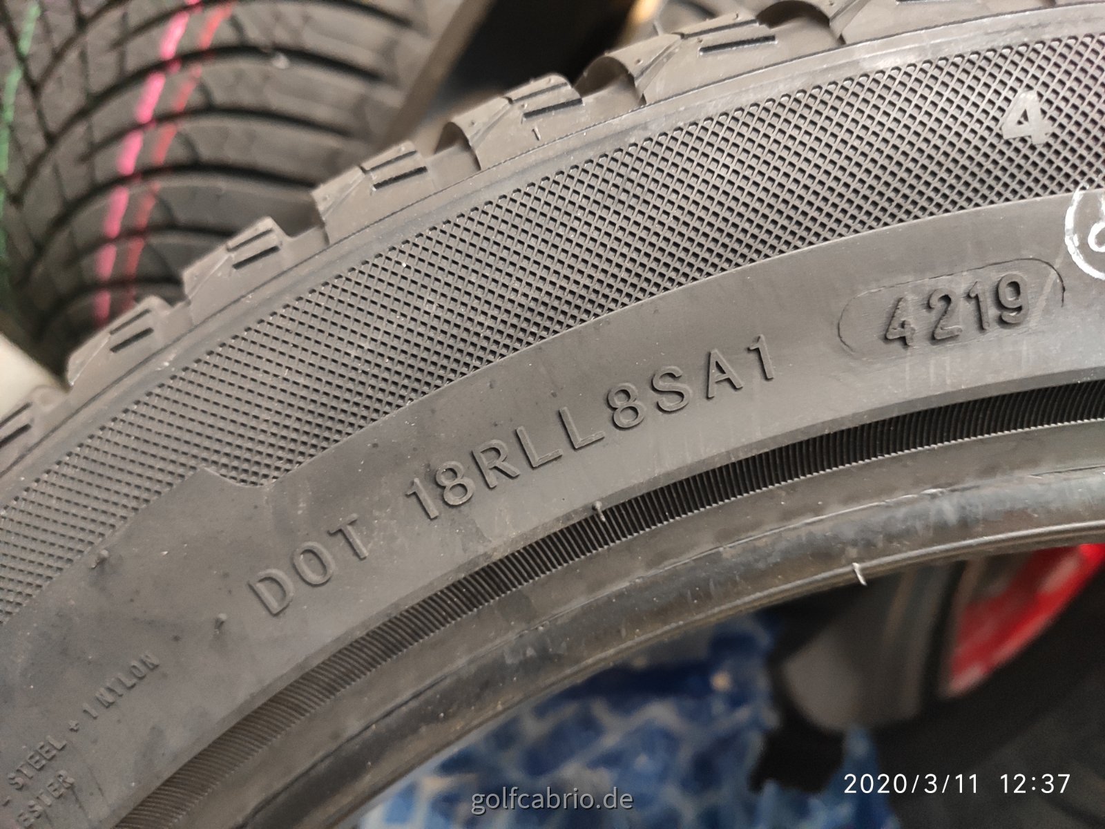

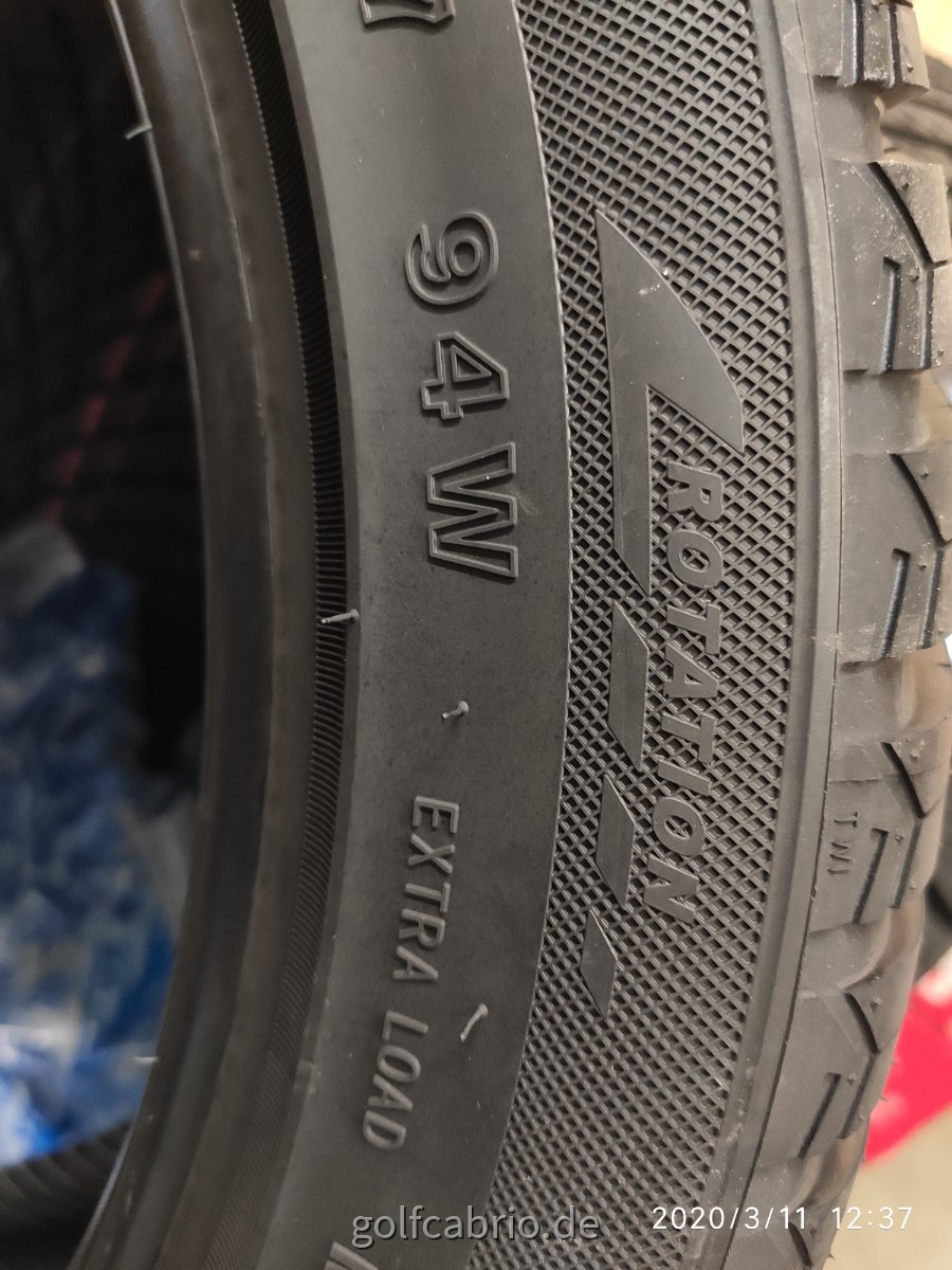

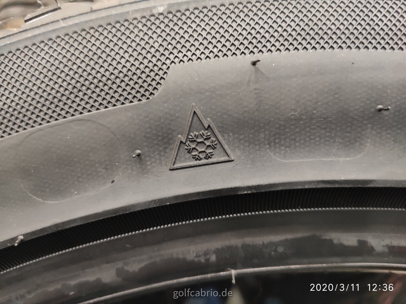

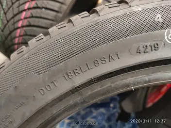

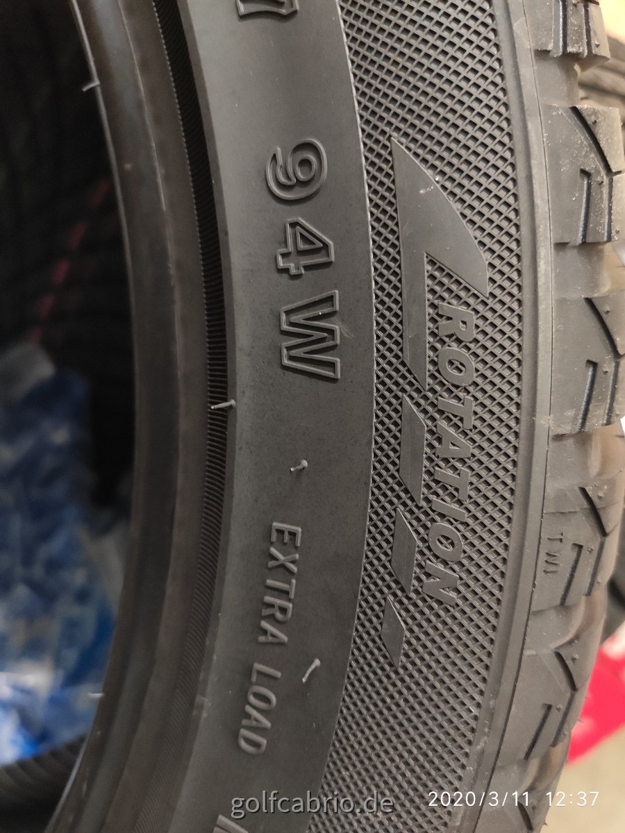

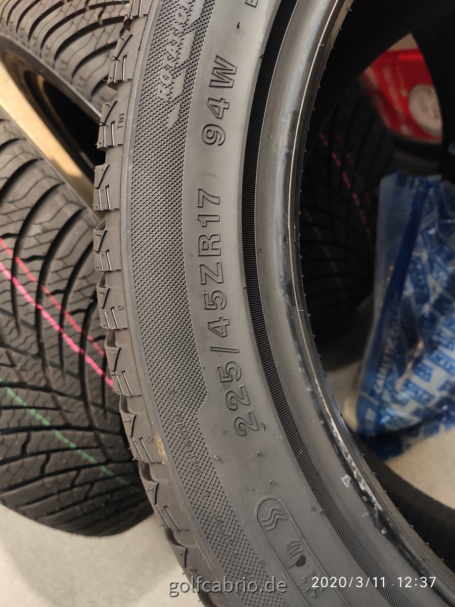

    Reifen gerade angekommen ..... sieht schon mal nicht schlecht aus .
    DOT 4319 ..... selten soo neue Reifen bekommen ... aber gibts ja auch noch nicht lange .

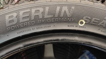

    Made in China

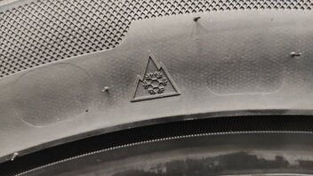

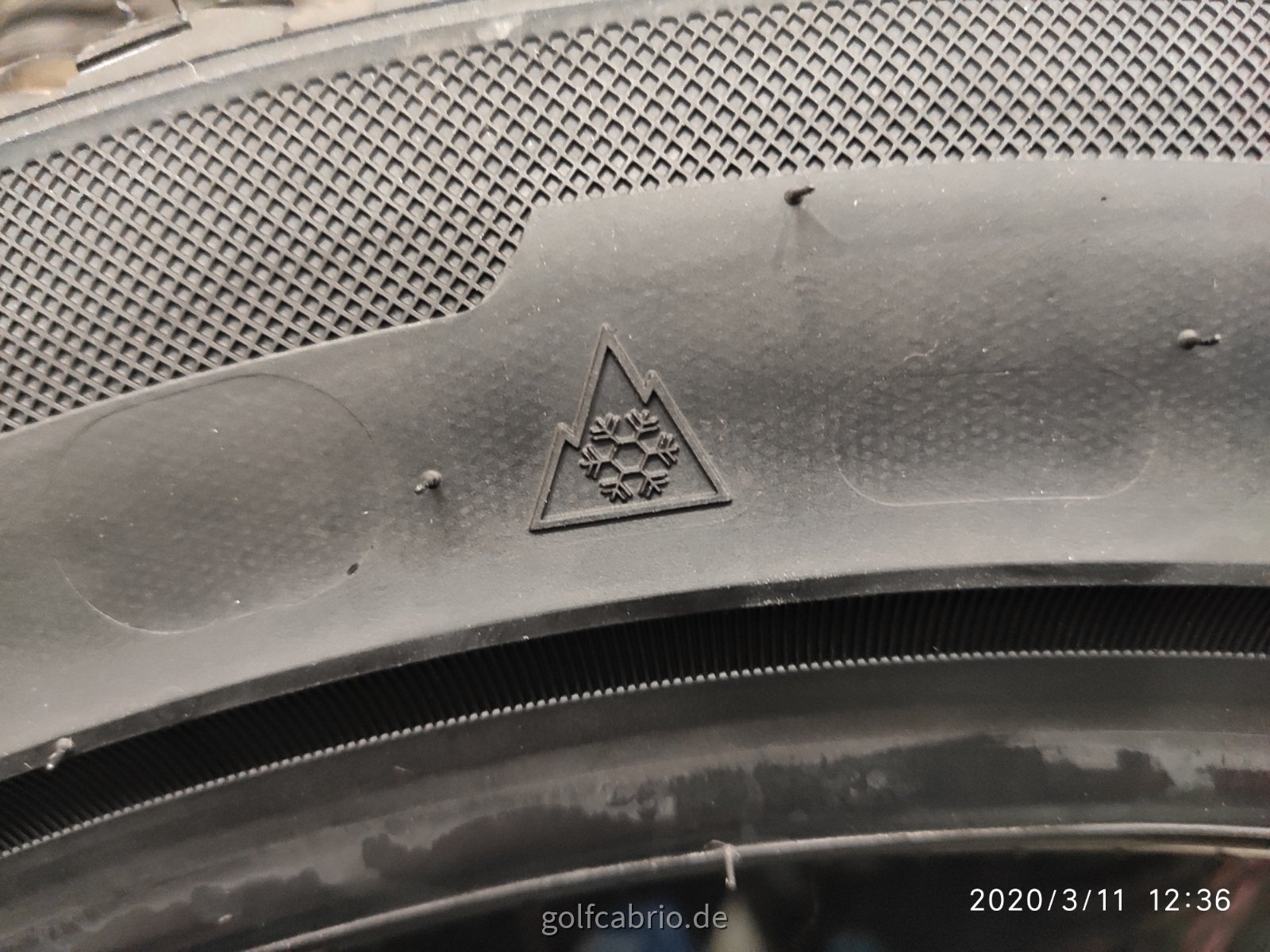

    Schneeflocke drauf

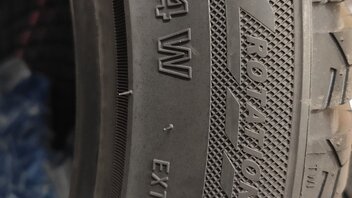

    Profiltiefe gerade mal 7mm , finde ich recht wenig, ist aber vielleicht auch dem Geschwindigkeitsindex W geschuldet ?!?
    Heute Abend zum aufziehen wegbringen . Mal sehen wie viel Unwucht die haben werden
    https://www.nordenreifen.de/doublestar

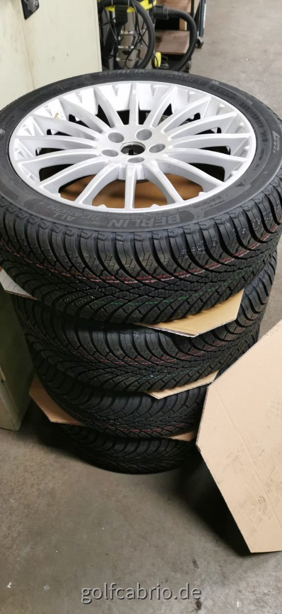

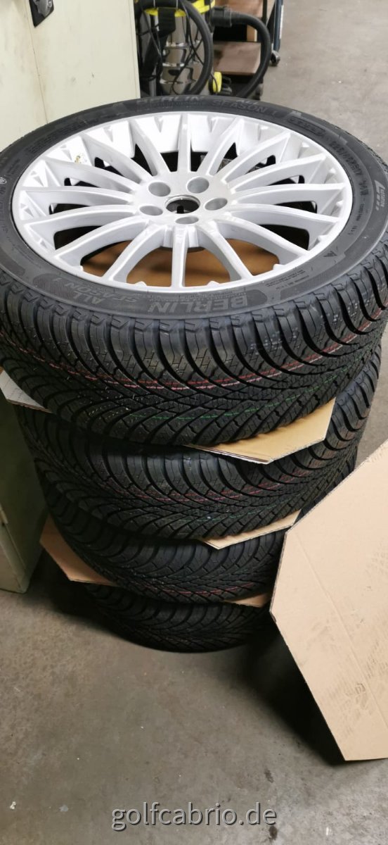

    Einmal was probieren wollen , gleich in die Chice gegriffen .
    Reifen wurden aufgezogen ... Siehe Foto . Als ich die am WE abholen wollte .... die Frage .... willst Du die wirklich fahren ??....
    Grund : 2 wurden gewuchtet mit rund 50... 60 gr gesamt
    Ein REifen brauchte 130 gr auf 2 Stellen verteilt, der 4. 165gr an einer Stelle . Diese Reifen eiern sichtbar auf der Montiermaschine . Mehrmaliges matchen der Reifen brachte nichts ( logisch, die Felgen waren absolut rund .... vor lackieren geprüft)
    Reklamation der beiden Eier ...( Kauf bei Check24.de ... ein Rendsburger Händler, Versand durch Keskin direkt) Ich soll ein Formular ausfüllen lassen, dann werden die Reifen geprüft ob meine Gewährleistungsansprüche gerechtfertigt sind :evil:
    Die ticken doch nicht richtig....
    Habe nun den Kauf Widerrufen nach §§ 312b ff. des BGB Fernabsatzgesetz
    Mal sehen was nun kommt

  • hmmm.
    schon am Rundlauf-Test gescheitert. Schade.
    Aber warum nur 50% =2 von 4 reklamieren? 1 Satz = 1 Reklamation.
    Wenn in einer Packung von 4 Schnitzel bereits 2 fehlerhaft/verdorben/Medikamenten- oder Pestizid-Verseucht sind, würde die andere Häfte auch nicht essen wollen...
    Und - wie schaut das das dann mit dem "Schnelllauf-Test" aus?
    halten die Reifen bis zur angegebenen Geschwindigkeit oder fliegen die schon vorher auseinander?
    Test-Institute prüfen den Schnelllauf auf abgeschirmten Maschinen - wie will man als Verbraucher das testen? ausprobieren?
    Darauf hoffen, dass sich nicht schon bei 180 km/h Reifen-Teile ablösen und davonfliegen oder die Pellen schnöde platzen? (danach braucht man wohl auch nicht mehr reklamieren....).
