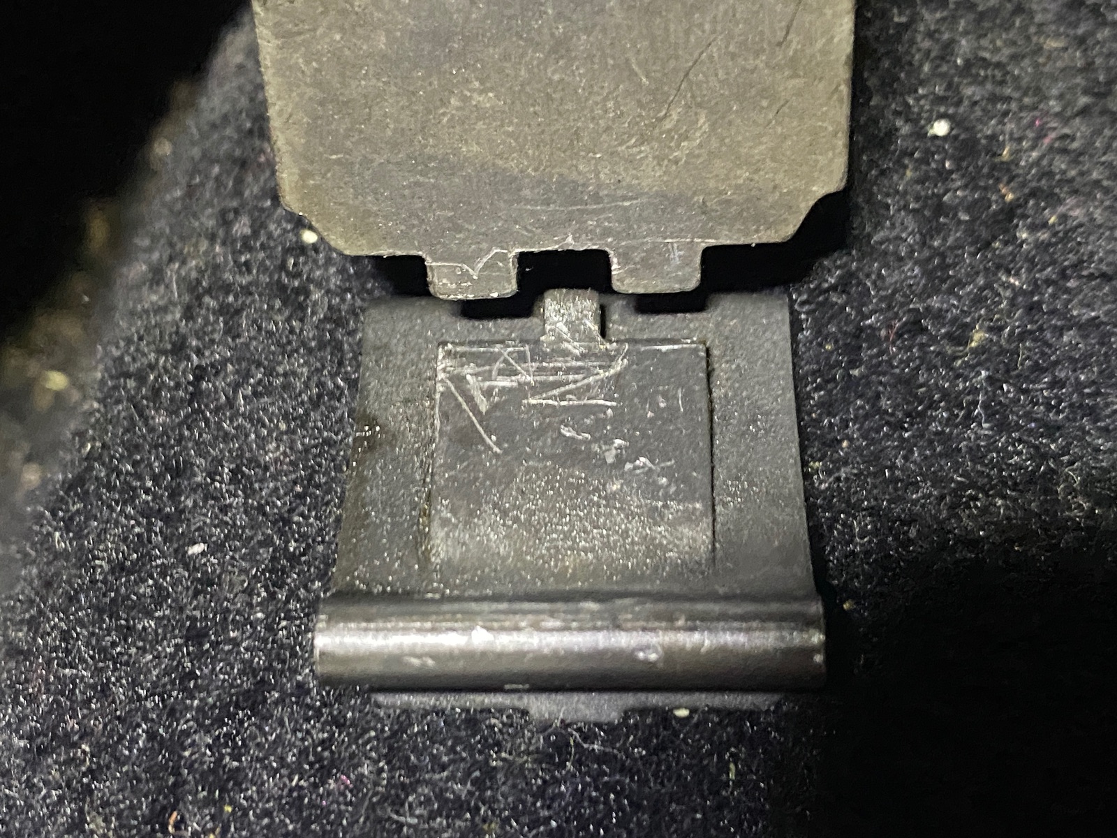

    Hier stelle ich mal ein paar Bilder von der Klammer ein. Für die Nachwelt. Glaube diese Bilder gibt es noch nicht hier im Forum. Man sieht, wie die Klammer mit ihren zwei Füßen eingehakt ist.
    Einmal am Einbauort und zweimal von mir gehalten auf dem Teppich.
    Das letzte Bild zeigt, wie ich die Klammer wieder zurück an Position gebracht habe. Mit einer 12er Nuss als Druckstück vor der Rohrzange. Dann kräftig zudrücken, bis es knackt!

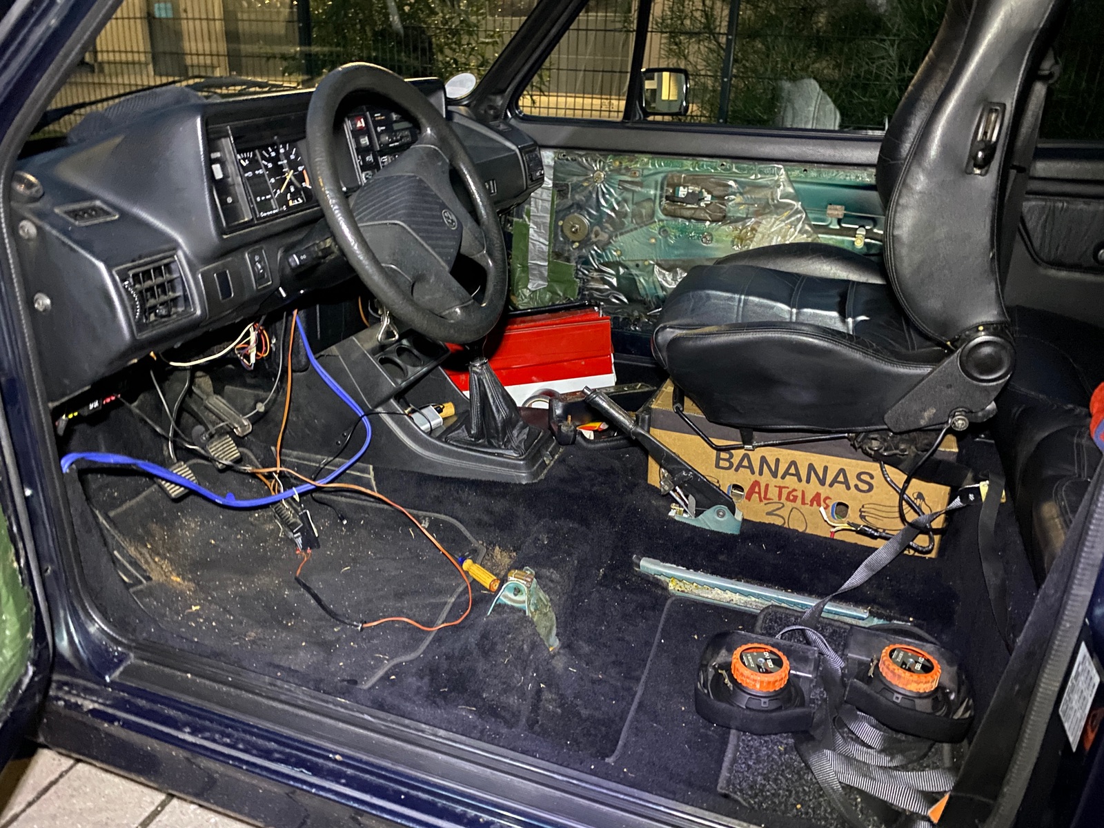

    So, ich hab das Miststück jetzt auch ausgebaut bekommen. Inklusive Ausbau der Türpappen, da natürlich jemand die Kabel zu den LS durch das Loch der Kniestrebe verlegt hat.
    Mit Abstand am schlimmsten fand ich die drei Schrauben am Bremskraftverstärker. Da kommt man einfach fast nicht ran und man kriegt die zwei unteren auch immer nur um ein paar Grad gedreht.
    Als sehr hilfreich hat sich dann eine kleine Rätsche (eher dünnwandige Nüsse) mit langer Verlängerung sowie Gelenk erwiesen. Siehe Foto.
    Die Lasche an der Lenksäule ging. Wichtig war die Kombination aus runterdrücken der Lasche UND raushebeln der Haltespange. Also mit etwas zwischen Spange und Lenksäule gehen. Dann floppt das Teil irgendwann raus.
    So, jetzt gehts damit zum Schlosser.
    Ich werde berichten...

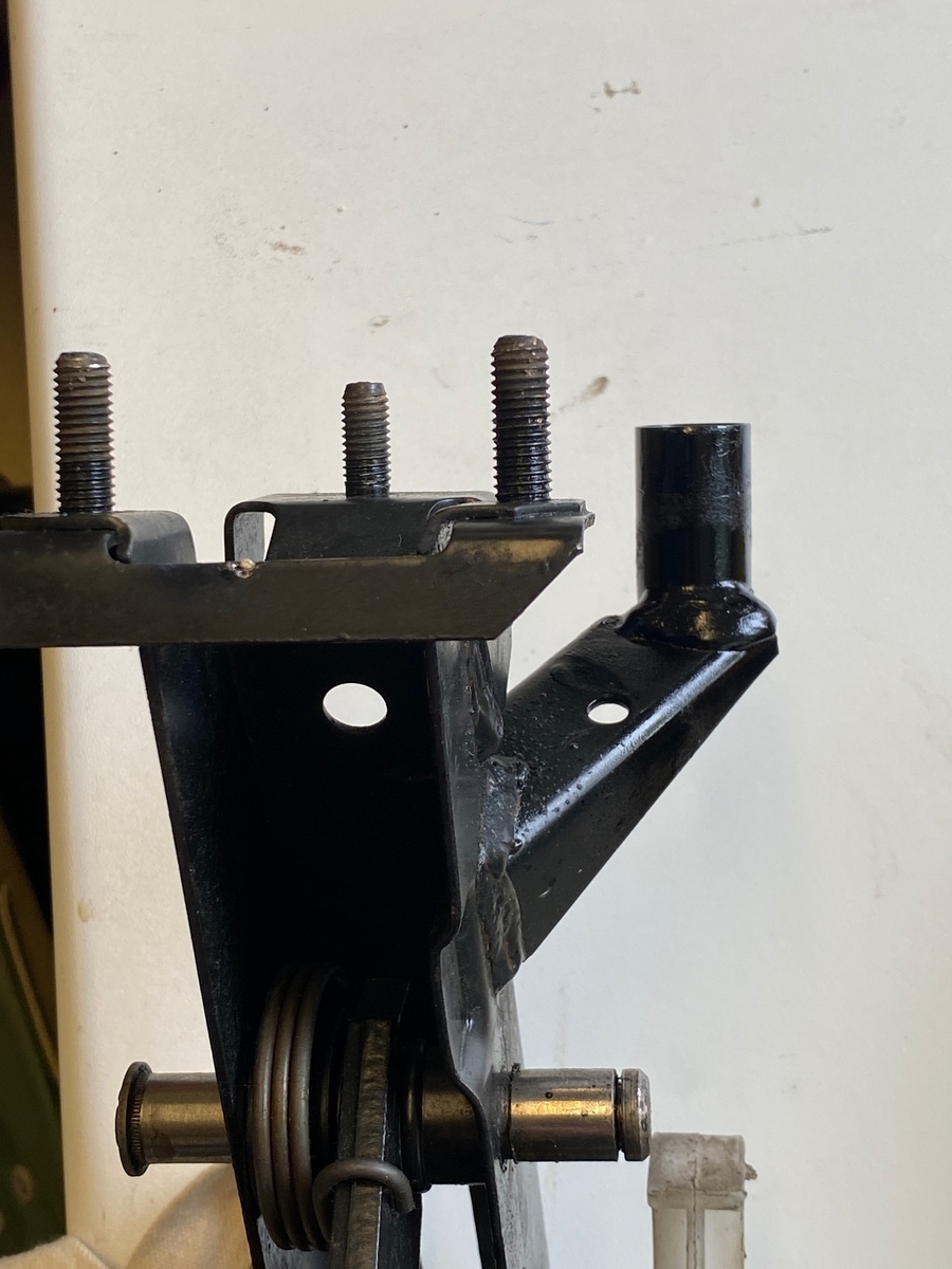

    Mal ne Frage,... Wenn ich mir meine Hülse so ansehe, dann war die nicht mit nur 2 Punkten geschweißt. sonder mit einer durchgehenden Naht, die ungefähr 1/3 der Hülse ausmacht...
    Nur weil ich irgendwo (in dem andern verlinkten Thread) gelesen habe, dass die mit zwei kleinen Schweißpunkten festgemacht sei?!?

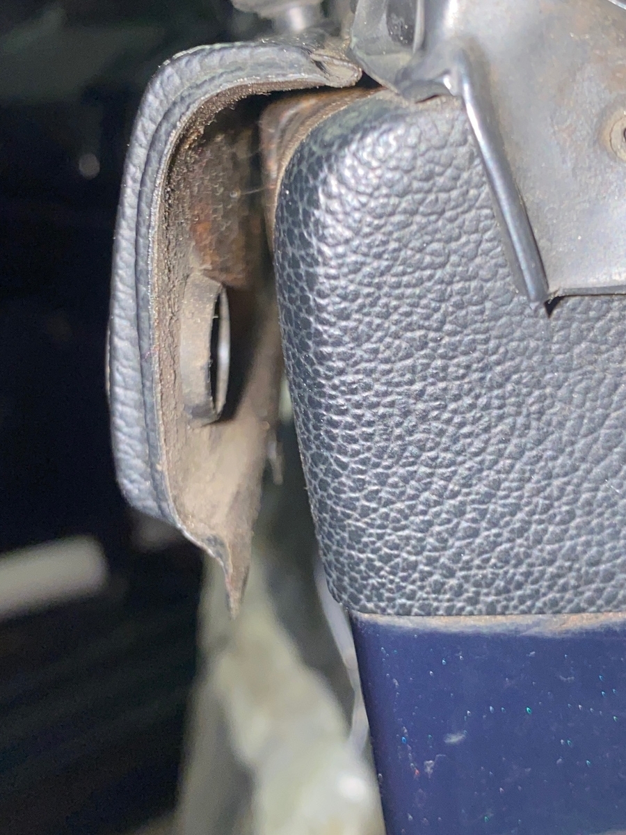

    hier ist der Übeltäter!!
    Habe ihn gerade ausgebaut und den Zug vorübergehend mit einer entsprechenden Unterlegscheibe gegen die Bordwand gestützt.
    Das Gölfchen steht jetzt wieder sicher und trocken.

    Danke euch erstmal für eure hilfreichen Antworten!
    Also, wenn ich das richtig sehe, dann nimmt die Hülse das Kupplungsseil auf. Also das Ende der Zughülle sitzt auf dieser Hülse (Motorseitig)??
    Und um das Auto wieder hier her zu fahren, könnte ich als Provisorium die Hülse durch eine Unterlegscheibe ersetzen, die Motorseitig der Spritzwand zwischen gesetzt wird.
    Und dazu muss ich "nur" das Seil oben am Pedal aushängen? und auch die Wand ziehen, Scheibe drauf und wieder zurück zum Pedal?
    Richtig?
    Würde das Auto gerne wieder hier am Haus haben und denke ich fahr vllt später wieder mit dem Bus hin um zu sehen ob es wirklich die Hülse ist. Falls ja, wäre natürlich klasse, wenn ich das Auto dann gleich mit diesem Provisorium hier her bewegt bekäme...
    Dann kann ich hier in Ruhe den allseits beliebten Ausbau des Blocks vornehmen.
    Gibts bei der Unterlegscheibe was wichtiges zu beachten??
    Bestimmter Durchmesser oder so?
    Ich nehme mal an, Innendurchmesser größer als das Ende am Pedal. Damit dieses durchpasst. Aber nicht zu groß, damit das Ende vom Zug nicht durch rutscht.
    Und Außendurchmesser größer als das Loch in der Wand?
    Von euch weiß nicht zufällig jemand "auswendig" welchen Durchmesser das Ende des Zuges hat?
    (Also Maximaldurchmesser innen für die Scheibe??)
    Das wäre großartig!
    Viele Grüße!
