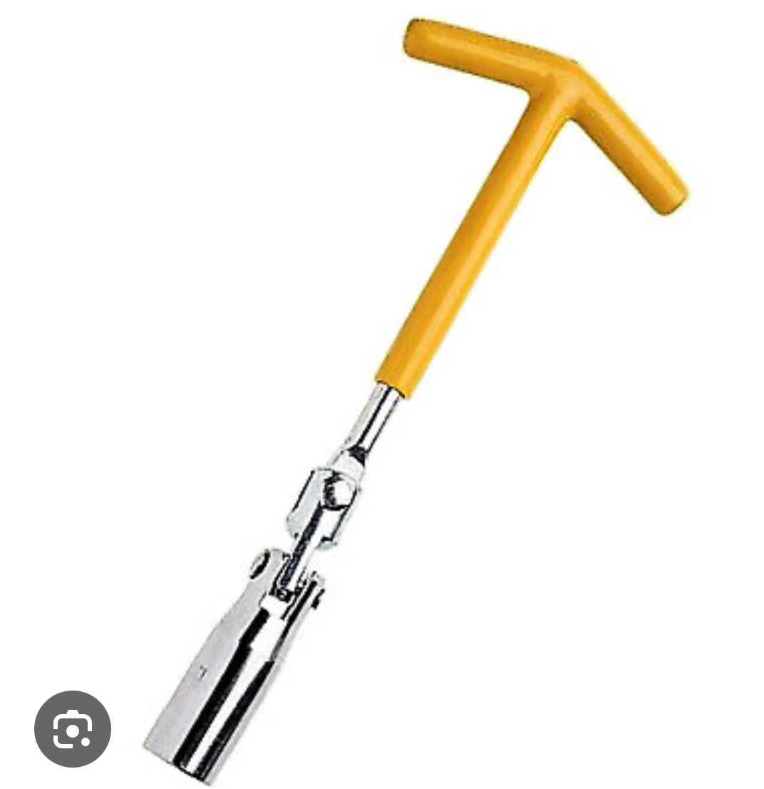

    Ich habe keinen drehmomentschlüssel. Zumindest nicht für so kleine Drehmomente.
    Eingeschraubt habe ich sie mit so einem T-förmigen Zündkerzenschlüssel. Einfach reingedreht bis es spürbar fest wurde.
    Aber in den noch etwas warmen Motor, nicht heiß… hoffe das war kein schwerer Fehler!?

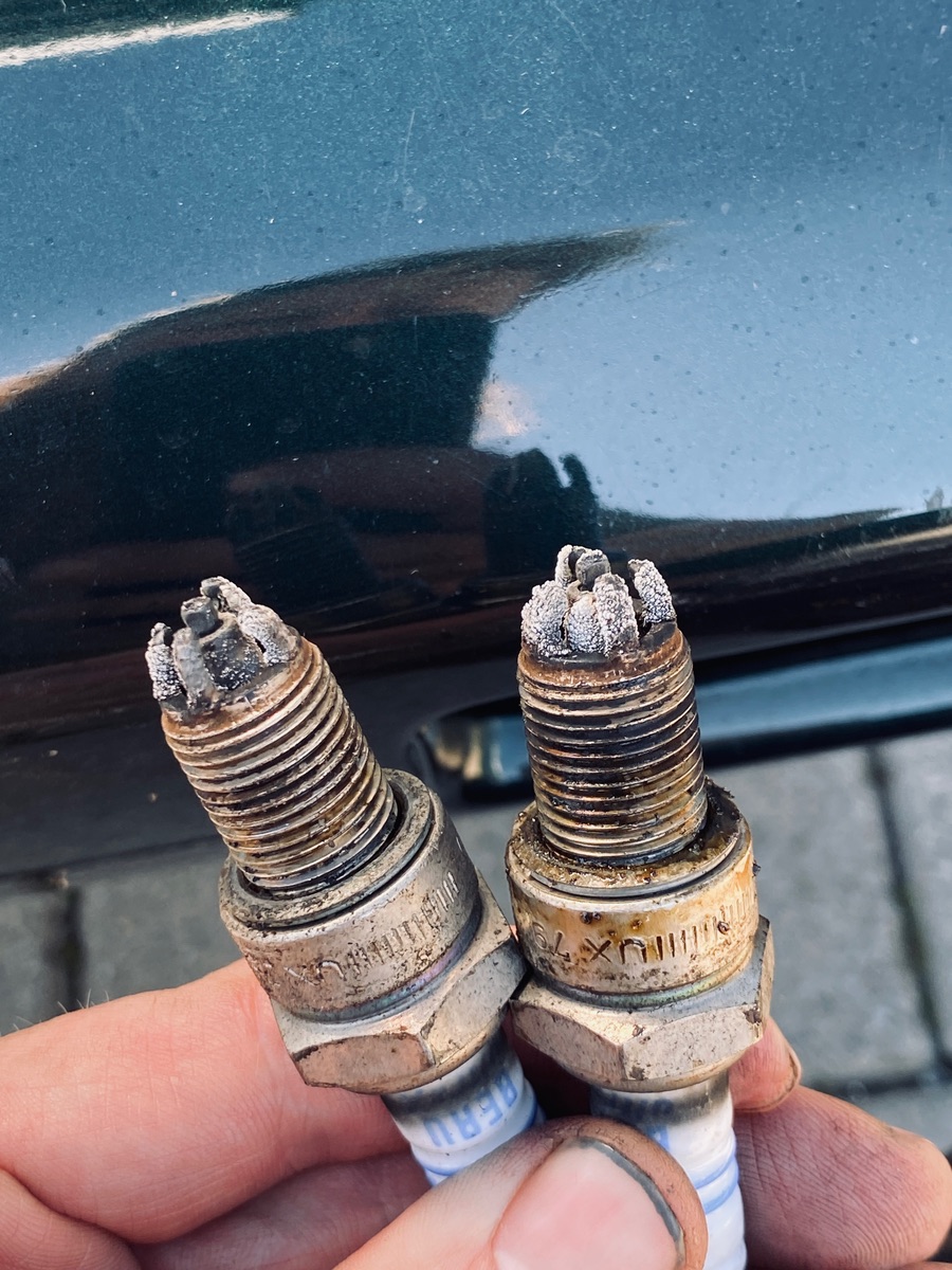

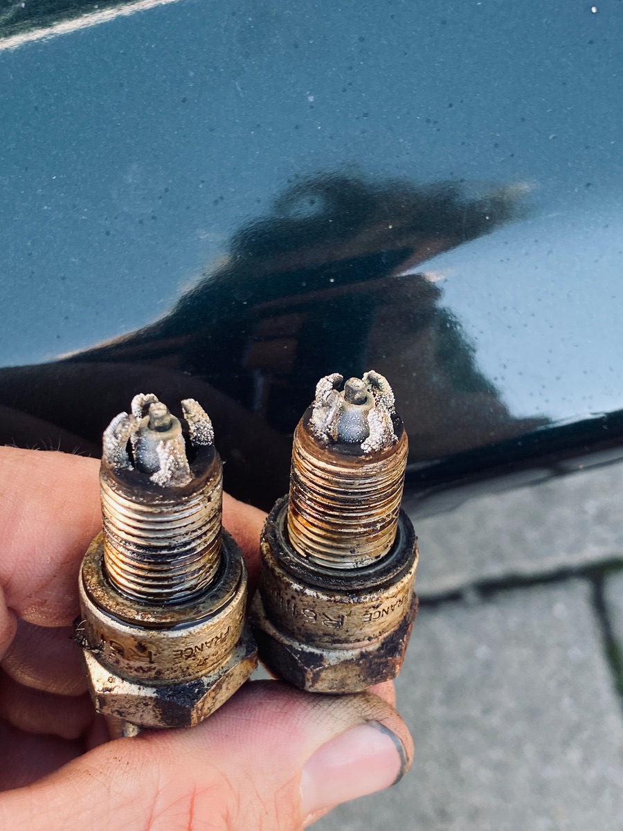

    So, ich hatte heute endlich mal etwas Zeit um mich und geliebte Auto zu kümmern: 2 neue Keilriemen, benzinfilter und Zündkerzen wurden verbaut.
    Die alte. Kerzen sahen auch nicht mehr sehr gut aus. Siehe Fotos.
    Ich war auch überrascht wie schwer die raus zu schrauben gingen. Hatte schon sorge das Gewinde kaputt zu machen. Oder soll man die nicht rausmachen, wenn der Motor noch etwas warm ist?
