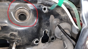

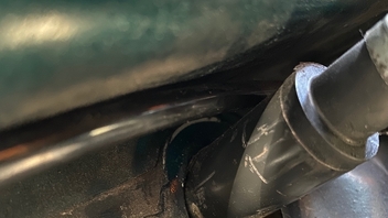

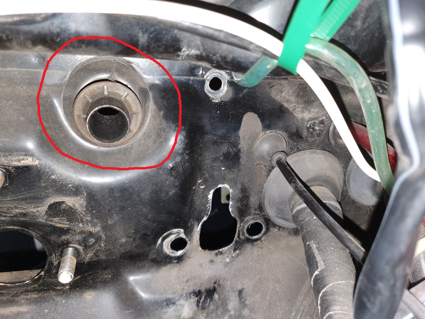

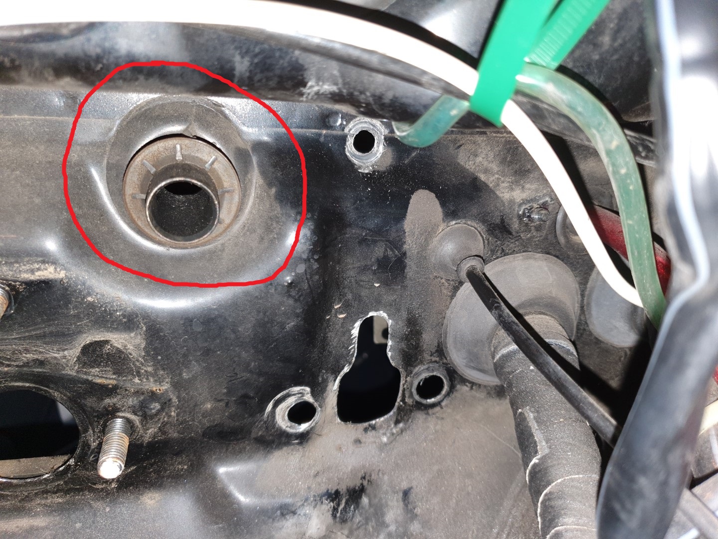

    Bei meinem G1C kommt die Kupplung extrem spät. Erst kurz vor Ende des Pedalwegs greift die Kupplung.
    Das Gewinde unten am Zug Ende wo der Ausrückhebel ist, ist aber noch einige Zentimeter ausgedreht. Ich denke nicht dass die Kupplung durch ist, die wurde auch seit ich den Wagen habe schonmal gemacht. Ist wzar schon über 10 Jahre her. Aber ich glaube der Wagen ist seit dem keine 50tkm gelaufen.
    Ich erinner mich noch dass ich den Wagen mal verliehen hatte und mir neben dem Schlüssel noch ein kleiner gebrochener Federring zurück gegeben wurde. Der sieht aus wie so eine Kupplungsfeder in Mini. Also ein Ring mit Laschen nach innen die etwas nach oben gebogen sind. Versteht ihr was ich meine? Habe damals auch schon das Ersatzteil besorgt (liegt gerade im Auto und ich habe leider kein Foto gemacht).
    Jetzt ist meine Vermutung, dass der Kupplungszug dort wo er durch die Spritzwand geht nicht mehr korrekt befestigt ist. Und dort auch dieser "Federring" hin gehört. Siehe Fotos.
    Ich vermute, dass der Ring gebrochen ist und der Zug dann ein paar Zentimeter durch das Loch in der Spritzwand gerutscht ist.
    Kann das jemand bestätigen? gehört dort der Ring hin??
    Wenn Ja, wie bekomme ich den dort eingebaut?
    Ich muss ja vermutlich den Kupplungszug irgendwie unten am Pedal aushängen. Dann oben im Motorraum den Zug hoch ziehen. Ring drauf und alles wieder einfädeln??
    Geht das so wie ich mir das vorstelle??
    Danke euch für jede Hilfe und Tips!
  • Der Federring hat eigentlich mit der Kupplung gar nichts zu tun. Er ist dafür da um die Dichtung, die bei dir leider fehlt, in Position zu halten. Du brauchst eine neue Dichtung (171 721 380) und den Federring (N 90015701)
  • Das was Du dort beschreibst und ich auf dem ersten Foto erkennen kann, hat nichts mit der Funktion des Seils zu tun. Dort fehlt eine Abdichtung zum Innenraum ... und die könnte von der von Dir Beschriebenen Klammer auf dem Rohr des Pedalbocks fest geklemmt sein .
    Um die Kupplung früher kommen zu lassen, musst Du in Bild 2 die Kontermutter lösen und den unteren "Teller " etwas nach oben rein drehen . Am Pedal solltest Du dann 10....15 mm Luft haben bevor sich da Druck aufbaut.

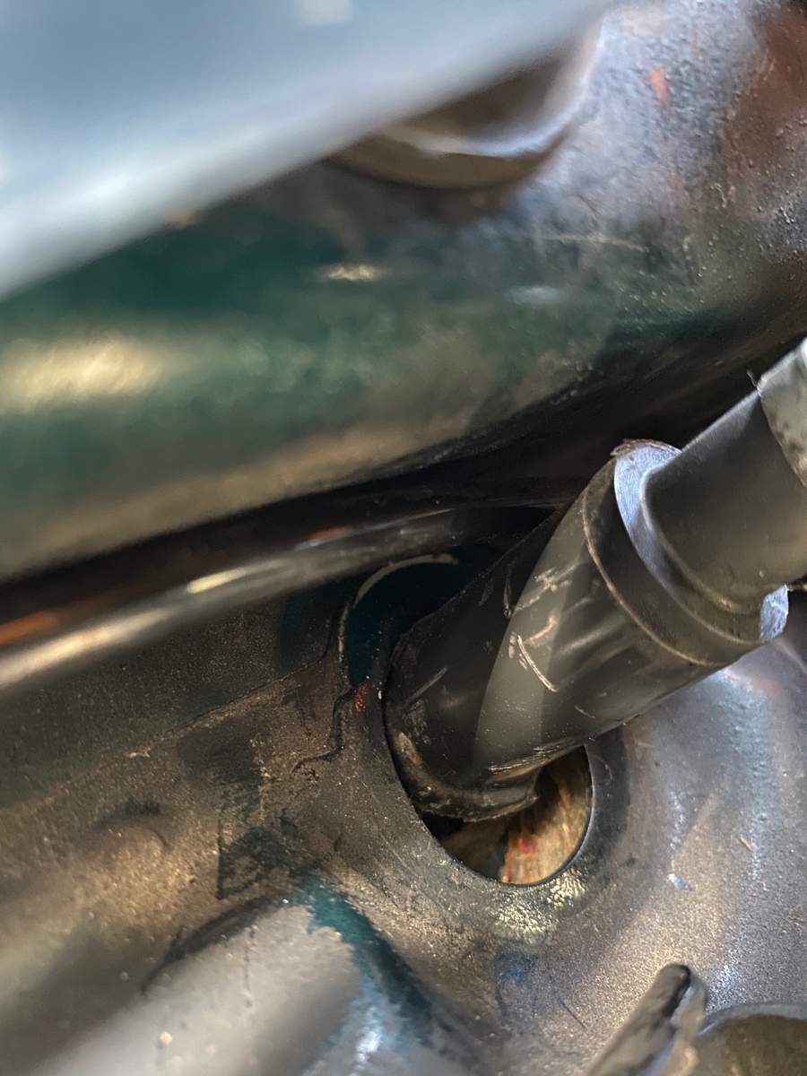

  • Danke für das Foto!
    Die Dichtung ist bei mir noch da! habe die nur fürs fotografieren zur Seite geschoben.
    Ok das macht Sinn!
    Wenn ich mir mein Foto von oben genau ansehe, dann sieht man ja sogar noch den Abdruck des Federrings und "Kratzspuren" von den Federlippen...
    Wie krieg ich jetzt den neuen Ring da drauf?
    Muss ich den Zug unten am "Teller-Ende" beim Ausrückhebel aushängen? Dann komm ich aber mit dem Ring nicht am Teller vorbei oder?
    Dann muss ich den vermutlich "oben" also am Pedal aushängen oder??
