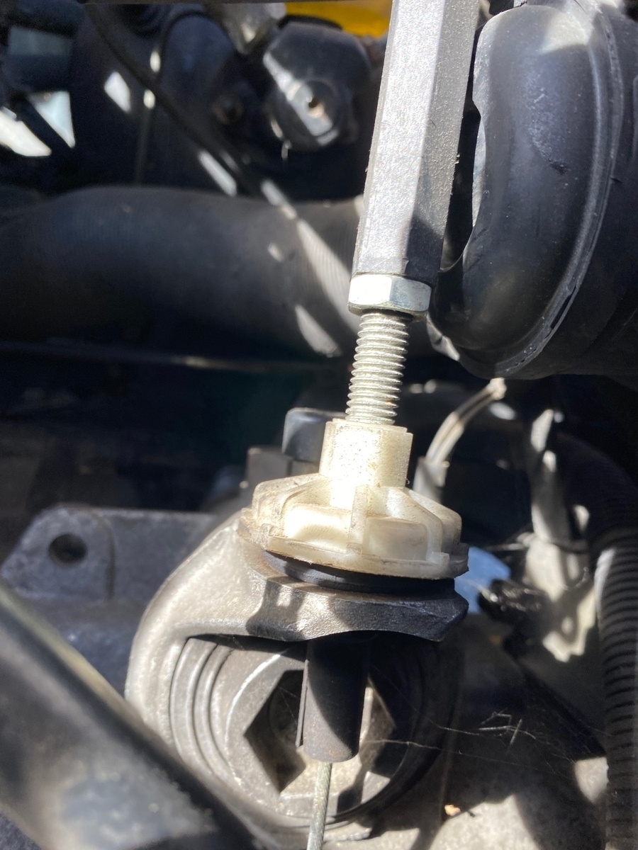

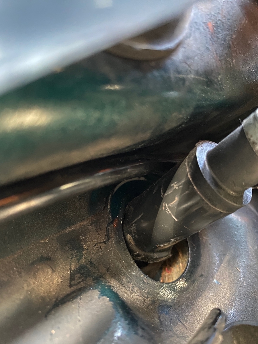

    Also, wenn ich das richtig sehe, dann nimmt die Hülse das Kupplungsseil auf. Also das Ende der Zughülle sitzt auf dieser Hülse (Motorseitig)??
    Und um das Auto wieder hier her zu fahren, könnte ich als Provisorium die Hülse durch eine Unterlegscheibe ersetzen, die Motorseitig der Spritzwand zwischen gesetzt wird.
    Und dazu muss ich "nur" das Seil oben am Pedal aushängen? und auch die Wand ziehen, Scheibe drauf und wieder zurück zum Pedal?
    Richtig?
    Würde das Auto gerne wieder hier am Haus haben und denke ich fahr vllt später wieder mit dem Bus hin um zu sehen ob es wirklich die Hülse ist. Falls ja, wäre natürlich klasse, wenn ich das Auto dann gleich mit diesem Provisorium hier her bewegt bekäme...
    Dann kann ich hier in Ruhe den allseits beliebten Ausbau des Blocks vornehmen.
    Gibts bei der Unterlegscheibe was wichtiges zu beachten??
    Bestimmter Durchmesser oder so?
    Ich nehme mal an, Innendurchmesser größer als das Ende am Pedal. Damit dieses durchpasst. Aber nicht zu groß, damit das Ende vom Zug nicht durch rutscht.
    Und Außendurchmesser größer als das Loch in der Wand?
    Von euch weiß nicht zufällig jemand "auswendig" welchen Durchmesser das Ende des Zuges hat?
    (Also Maximaldurchmesser innen für die Scheibe??)
    Das wäre großartig!
    Viele Grüße!
    Mhmm.. ok.
    Das mit der Hülse muss ich prüfen!
    Das Körbchen steht jetzt leider ca. 20km von mir entfernt in einem Dorf am Straßenrand... Zum Glück war nur 200m weiter eine Bushaltestelle.
    Sagt mal, wenn es die Hülse wäre, gibts ne Möglichkeit den Wagen wieder für eine Notfahrt zu mir nach Hause fit zu kriegen?? Laut der Anleitung im Wiki kann man noch Kuppeln. Aber das geht bei mir definitiv nicht mehr. Vielleicht ist die Kupplung schon zu weit runter. die kam nämlich schon sehr am Ende des Pedalwegs -> (oder die Hülse war schon länger verbogen??)
    Mir ist die Funktion der Hülse auch noch nicht ganz klar. Irgendwie sorgt die dafür, dass der Zug ausreichend "kurz" ist. Und wenn sie wegfällt, ist der Zug "zu lang" und das Pedal fällt durch... richtig?
    Gibts jetzt irgendwie ne Möglichkeit wieder für mehr länge der Zughülle zu sorgen?
    Zum Also irgendwie was zwischen stecken, unterlegen, oder so?
    Ein geschlitztes Alu-Rohr drauf schieben? oder ein Stückchen Metall/Holz oder sowas??
    Ich würde den Wagen gerne hier bei mir vorm Haus reparieren und nicht mehrfach in dieses Dorf gurken müssen...

    ich hab heute einen kleinen Ausflug im Schwarzwald unternommen und auf der Rückfahrt dann die Panne: Kupplungspedal fällt durch.
    Jedoch vollzog sich die Panne in mehreren Schritten:
    Bei einem Schaltvorgang hat es laut und deutlich geknackt. Danach hatte mein Kupplungspedal 5cm Spiel und schlackerte etwas rum. Aber ich konnte weiterhin schalten.
    Einige Minuten später. Vielleicht 8-10 Schaltvorgänge später. Knackt es beim Tritt aufs Pedal wieder deutlich: nur jetzt kam es nicht mehr hoch. sondern schlackert nur noch vor sich hin... :(
    Was denkt ihr? Was ist kaputt gegangen?
    Mein verdacht ist der kleine schwarze Hebel am Ausrücklager.
    Aber passt das zu dem "zweistufigen Sterben" mit Knack?
    Den Kupplungszug habe ich händisch kontrolliert. Er war offensichtlich nicht gerissen. Pedaldbewegung von Innen konnte ich deutlich vorne spüren.
    Kann irgendwo eine Aufhängung des Zuges kaputt gegangen sein? Oder da wo er durch die Bordwand geht? Irgendwas verrutscht?
    Was denkt ihr??
    Bin für jeden Tipp dankbar! :)

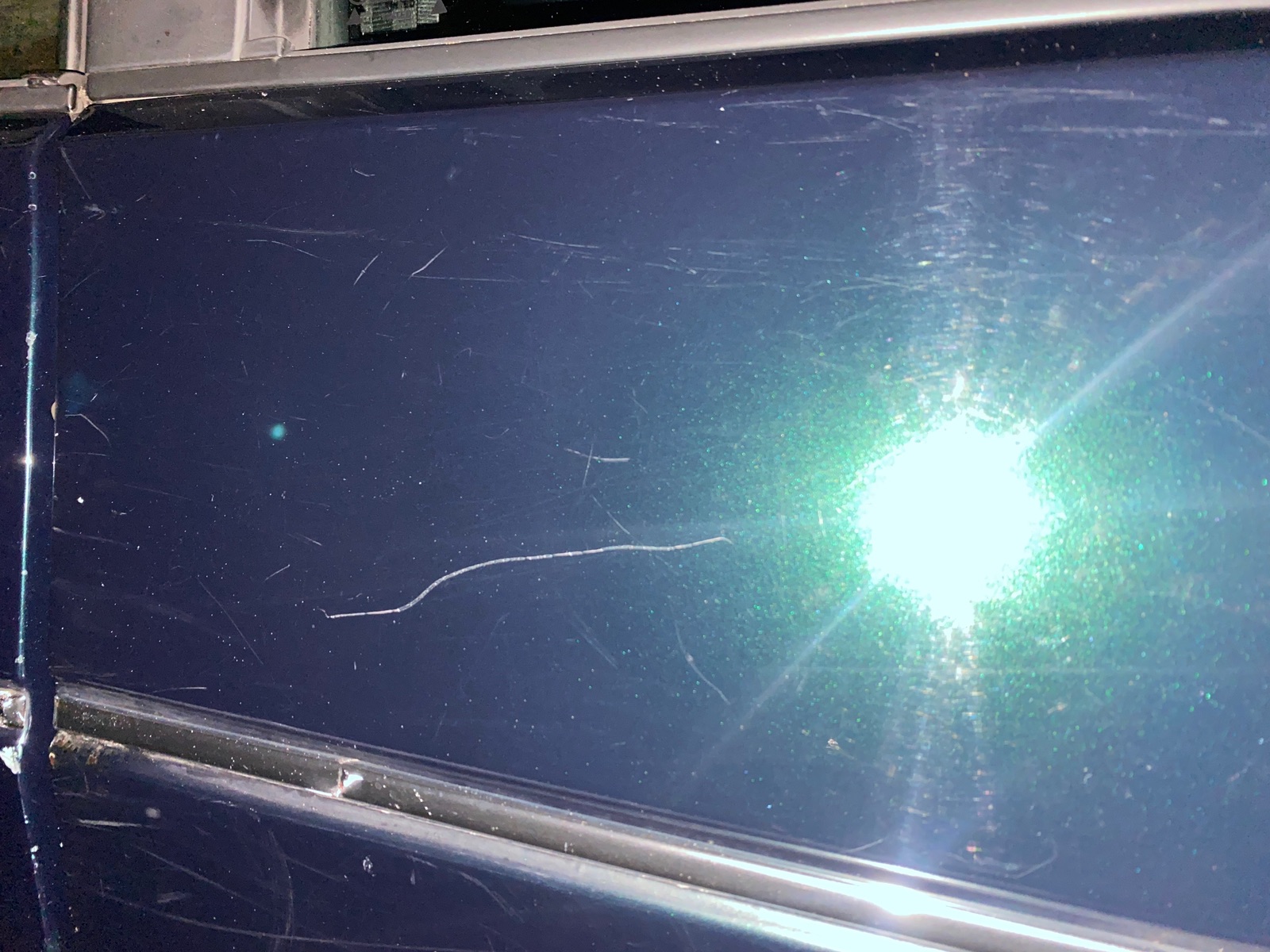

    Wow, Sharky! das sieht beeindruckend aus!
    Das macht Hoffnung
    Ich hab ja etwas Sorge da mit Schleifpapier ran zu gehen. Gibts dabei eine bestimmte Technik? Kreisen? oder hin und her?
    Ich hab bisher hauptsächlich Holzoberflächen geschliffen, da macht man das natürlich immer in Faserrichtung....
    Und polieren aus der Hand, geht das?
    Oder brauche ich dafür unbedingt eine Poliermaschine?
    Früher hab ich sowas mit Polierwatte (wolle?) gemacht.
    Habt ihr da vielleicht noch Tips für mich?
    Hallo zusammen,

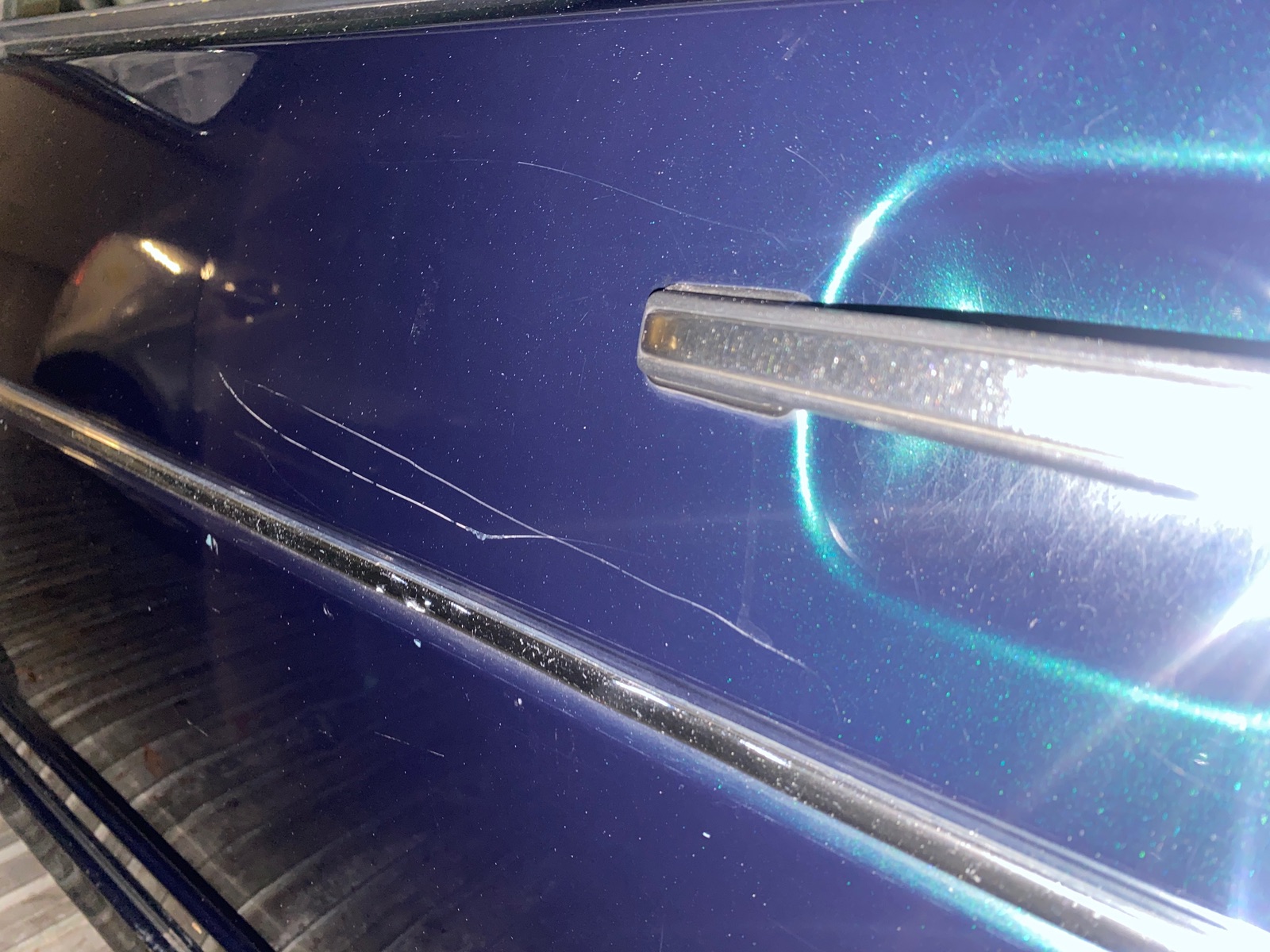

    mein Cabrio hat über die Jahre diverse Kratzerchen angesammelt.
    Leider ist auch mal jemand mit dem Schlüssel längs gegangen und hat mir die Seite zerkratzt.
    Wie man auf dem Foto sehen kann.
    Die Fotos sind allerdings mit Blitz in der Tiefgarage. Also bei normalen Tageslicht sieht es nicht ganz so heftig aus. bin selbst erschrocken als ich das Foto gesehen hab :P
    Der Schlüsselkratzer ist jetzt auch nicht total tief. Also nicht bis aufs Blech oder so. Aber man sieht ihn natürlich schon deutlich.
    Ich würde mich gerne demnächst mal daran versuchen dem Lack etwas Liebe zu gönnen.
    Ich hab da um ehrlich zu sein nicht viel Erfahrung. Klar hab ich hier und da schonmal mit verschiedenen Produkten Autos poliert. Aber eher für den Glanz und nicht um Kratzer zu entfernen...
    Daher wende ich mich an euch mit der Frage nach Tips und Tricks!?
    Wie schätzt ihr das ein? Kriegt man da überhaupt irgendwas "repariert"?
    und wenn ja, mit welchem Produkt würdet ihr das machen?
    (Ne Poliermaschine hab ich nicht - dachte an Muskelkraft)
    Freue mich über eure Ratschläge!
