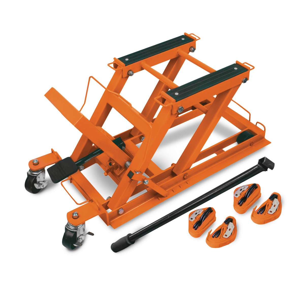

    Ich war gerade bei meinem Kumpel und habe mir die Werkstatt mal genauer angeschaut. Ist viel gutes Werkzeug da. Akkuschlagschrauber zb. mehrere fette Wagenheber. Federspanner etc. Sollte alles da sein, was man braucht.
    UND:
    es gibt einen pumpbaren Motorrad-Heber! Meine Hoffnung ist, dass ich den benutzen kann um das Getriebe runter zu lassen, unterm Auto raus zufahren und später wieder rein zu heben.
    Was denkt ihr dazu? Gute Idee?
