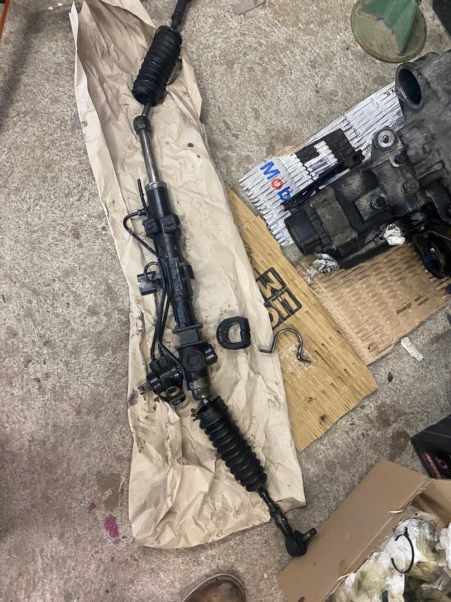

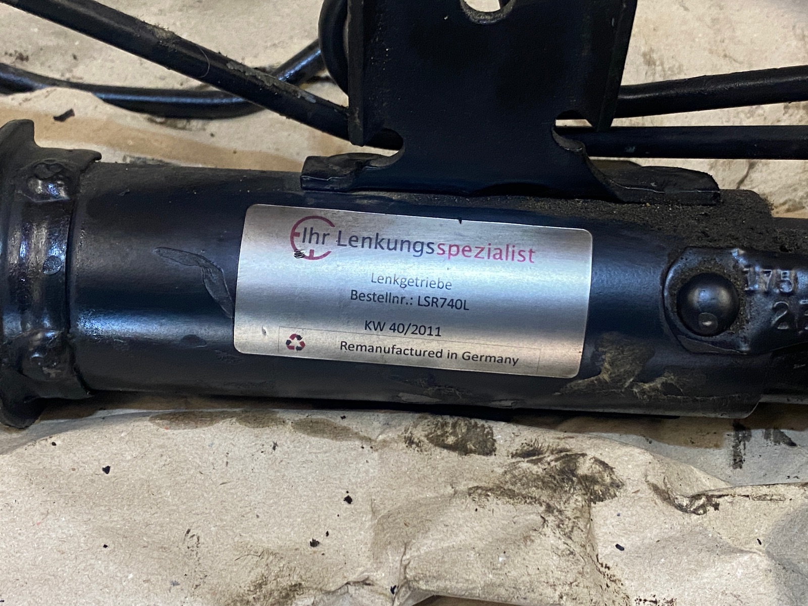

Lenkgetriebe ist ausgebaut! Und was taucht auf dem Getriebe auf, als ich es in der Hand hatte? Ein Sticke von "Ihr LEnkungsspezialist". Und nur damit niemand sagt: "hat doch über 10 Jahre gehalten" - Das Ding sifft sicher schon seit 5 - 6 Jahren oder länger. Mittlerweile waren die Manschetten vom Öl mürbe. und ich bin in diesen Jahren wirklich nicht viel gefahren.
Naja, ich für meinen Teil, kann die Firma jetzt nicht empfehlen. Ich finde das hätte nicht passieren dürfen.
Ich habe übrigens mittlerweile ein AT-Getriebe von Lizarte bestellt. Ich hoffe sehr, dass die besser sind.
So ärgerlich, dass momentan keine Neuteile zu kaufen sind.

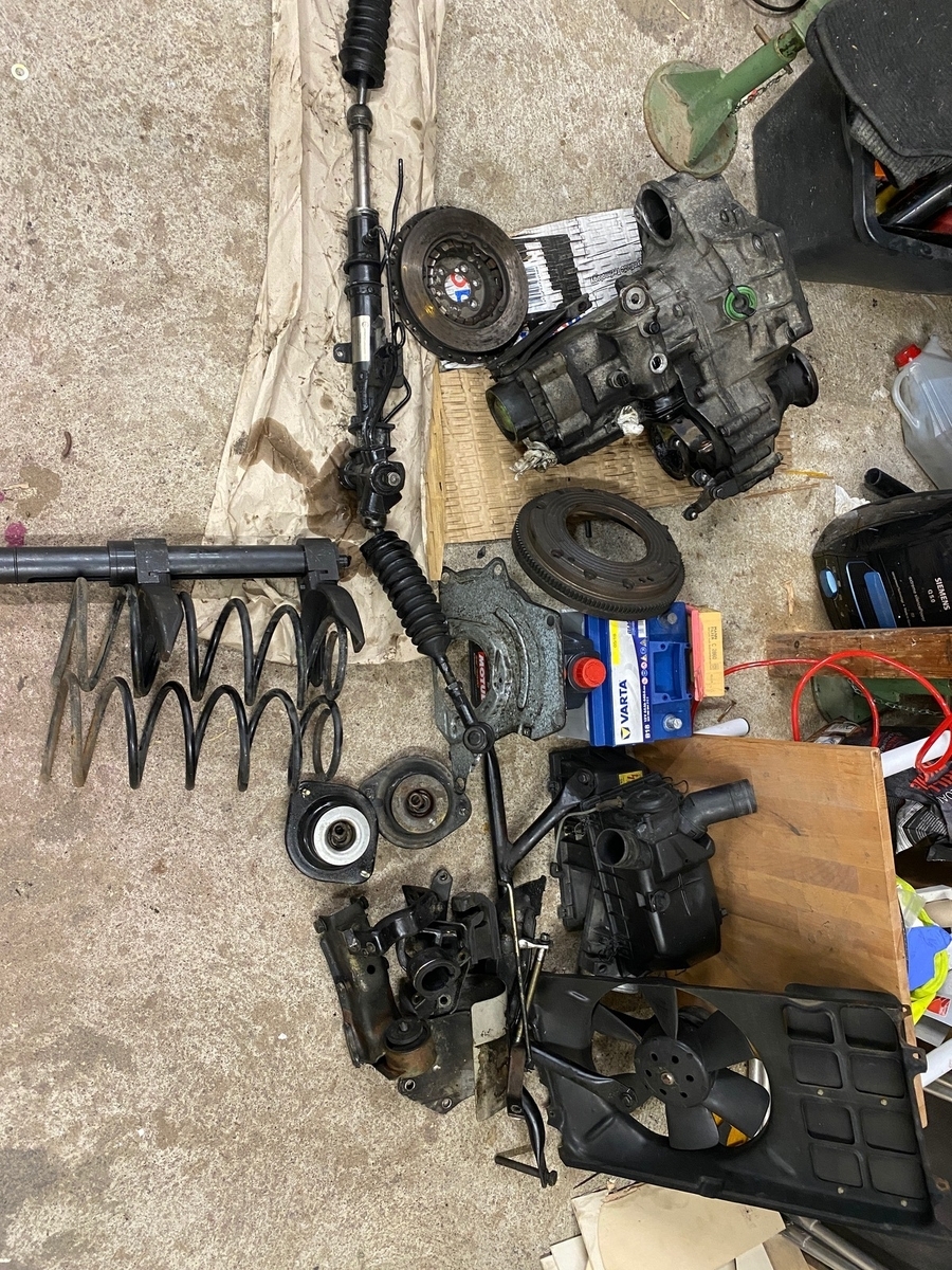

Das Getriebe ist schonmal draussen! juhu! Abschrauben aller Teile hat soweit gut geklappt.

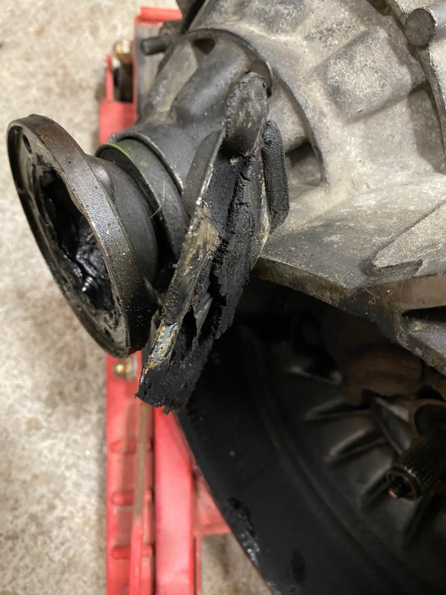

Nur ein kleines doofes Blech über dem rechten Antriebswellenflansch (Punkt 21 in der Anleitung). Das habe ich einfach nicht gesehen! Und dann hing das Getriebe natürlich dran fest.
Jetzt ist es etwas verbogen.Und da kommt man ja auch kaum ran um das abzuschrauben - oder??

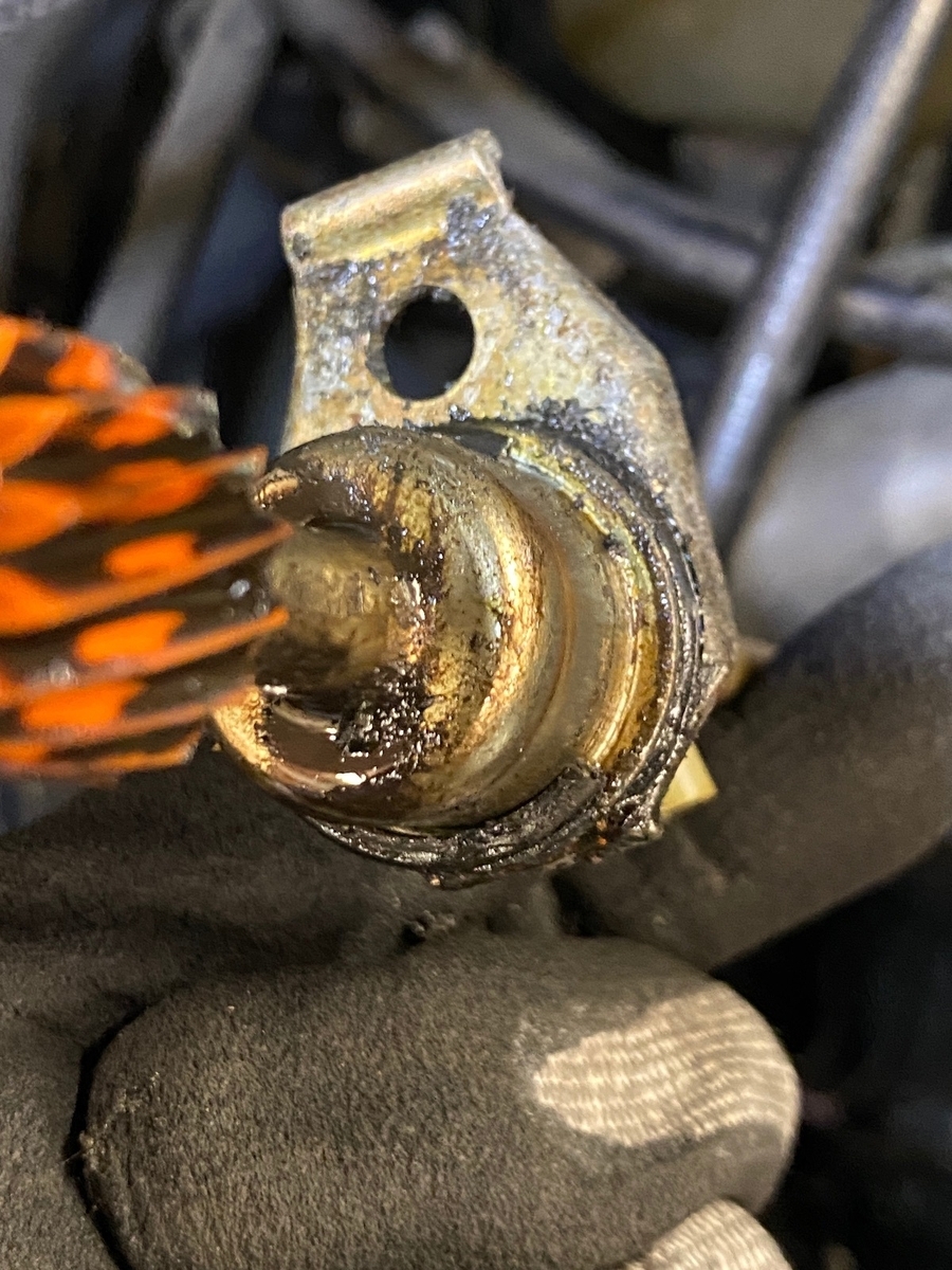

Bei der Tachowelle ist auch eine Dichtung futsch. Ist das eine spezielle?
Weiß da zufällig jemand die Nummer zu??
Oder nimmt man einfach einen normalen Gummi-O-Ring aus der Schublade?

Morgen gehts weiter mit Ausbau von Lenkgetriebe und Dämpfern.
