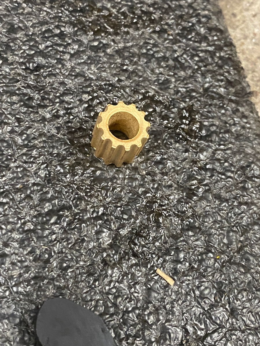

Ich war heute nur kurz in der Werkstatt und habe mich weiter um die Antriebswellenflansche gekümmert.
Heute überwiegen mal die guten Nachrichten, auch wenn die Schlechten für weitere Verzögerung sorgen.
gute Nachrichten:
- der Messingring ist vollständig. nichts fliegt im Getriebe rum.
- die grüne Dose ist draußen. es war aber der üüüüübelste Kampf das teil raus zu kriegen. Boah! Hier im Forum oder im Wiki ließt sich das immer so schön einfach... aber ich sags euch, das will ich nie wieder machen.
- der Ausbau des zweiten AWellenflanschs ging einigermaßen reibungslos. zumindest ist mal nichts kaputt gegangen dabei. Auch der Simmerring ging deutlich leichter raus als auf der anderen Seite.

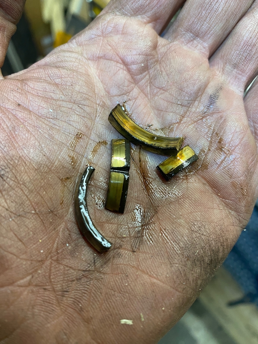

Dann kam mir zu allem Überfluss auch noch irgendwann dieser Ring entgegen, siehe Foto. ![]()
Auch hier die Frage: kann ich einfach einen neuen kaufen und rein schieben, oder muss ich jetzt das halbe Ausgleichsgetriebe zerlegen? ![]()

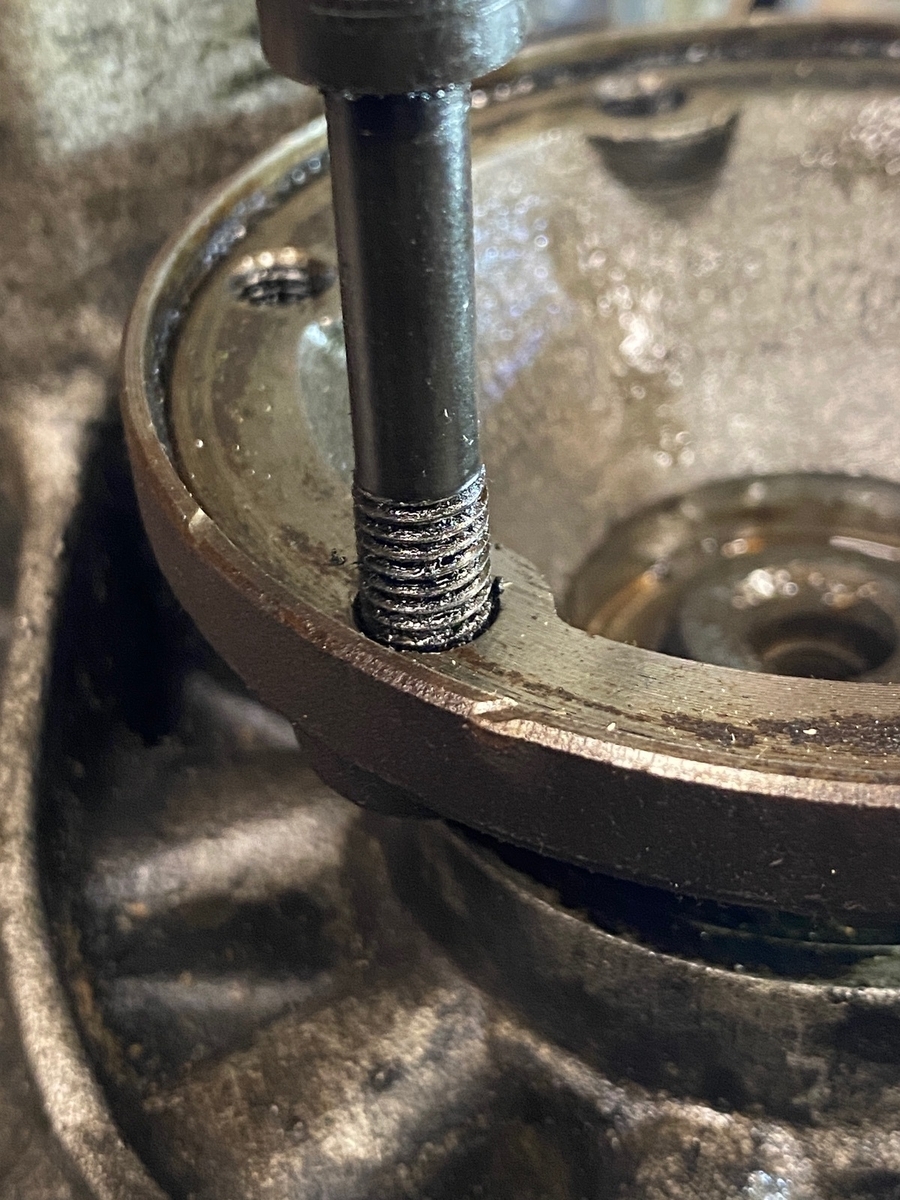

wie um alles in der Welt bekommt man bitte den Simmerring hinter A-Wellen-Flansch raus???
Hab schon alles möglich versucht. Rührt sich kein Stück.
Ich habe ein Gewinde reingeschnitten, Schraube reingedreht und dann rausgezogen.
Gute Idee! Werde ich probieren.

Dann in das Loch eine Schraube eindrehen (nur 1-2 Gewindegänge) und mit der Zange den Simmering ziehen.
So hatte ich es zu erst probiert. Keine Chance. saß viel zu fest.
Nach dem Abbau des Flansches ging es auch nur mit dem Hammer.
