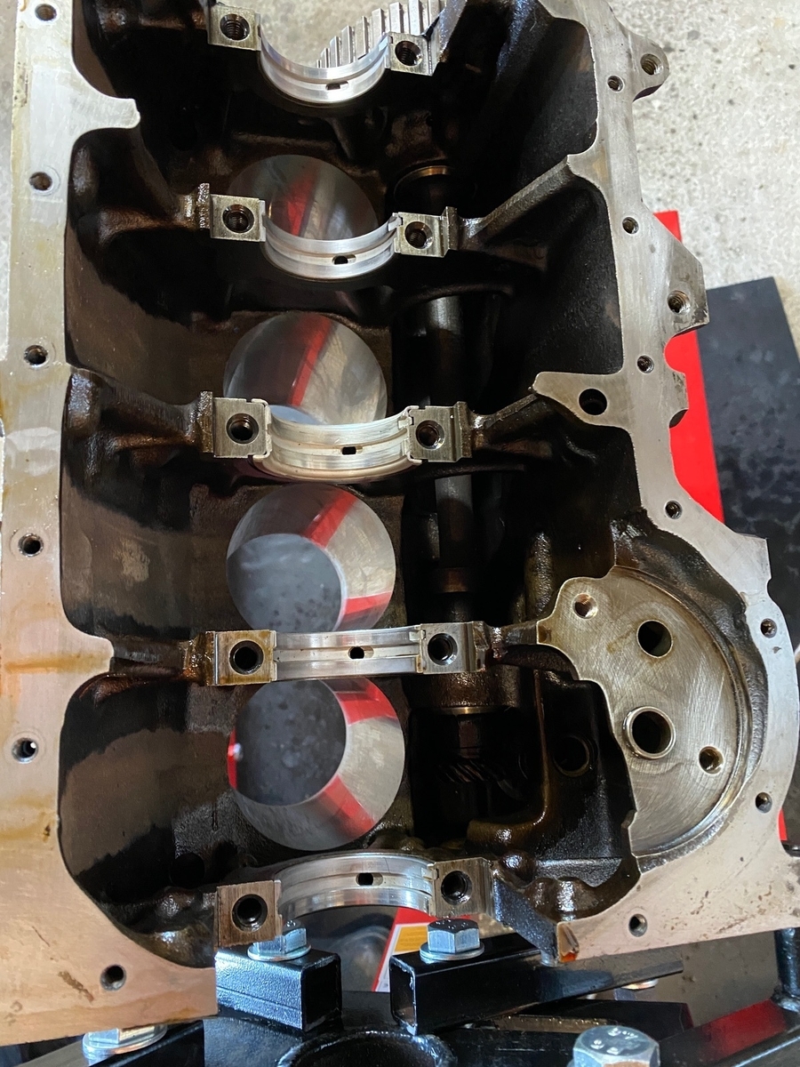

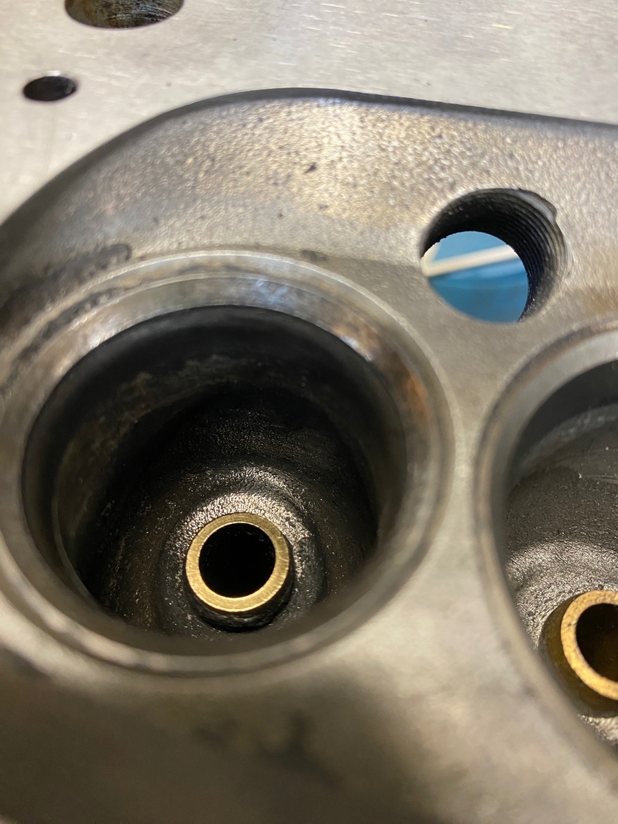

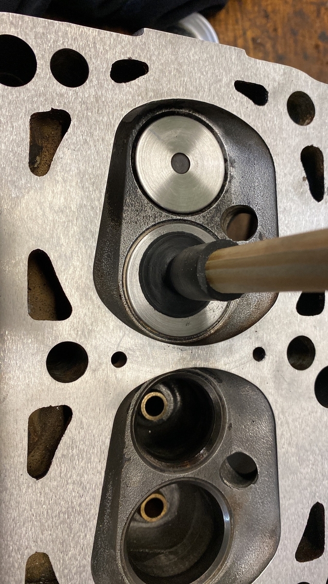

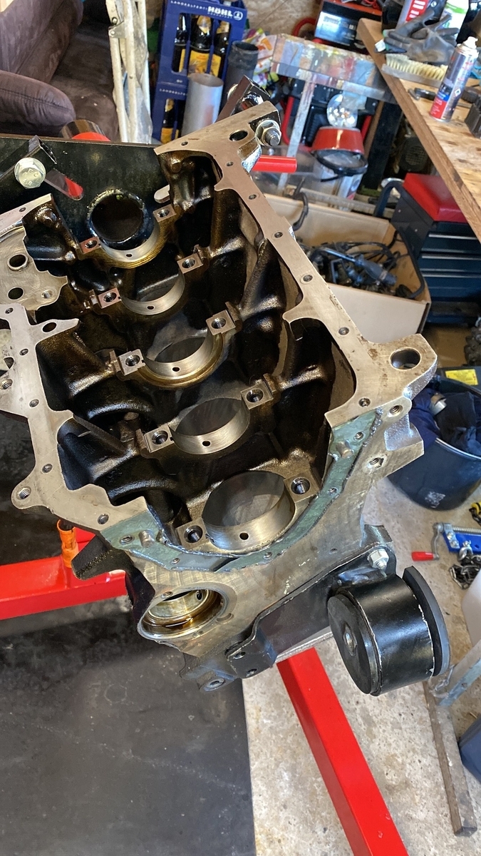

    Will mich an dieser Stelle mal wieder melden.

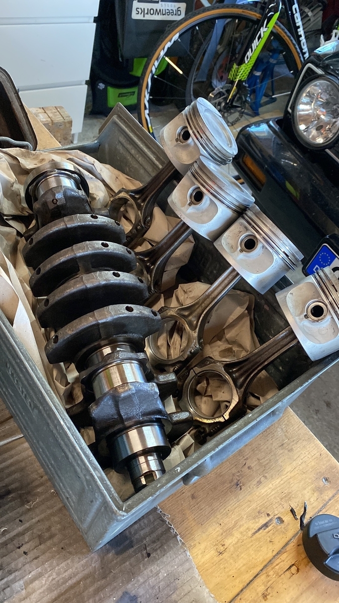

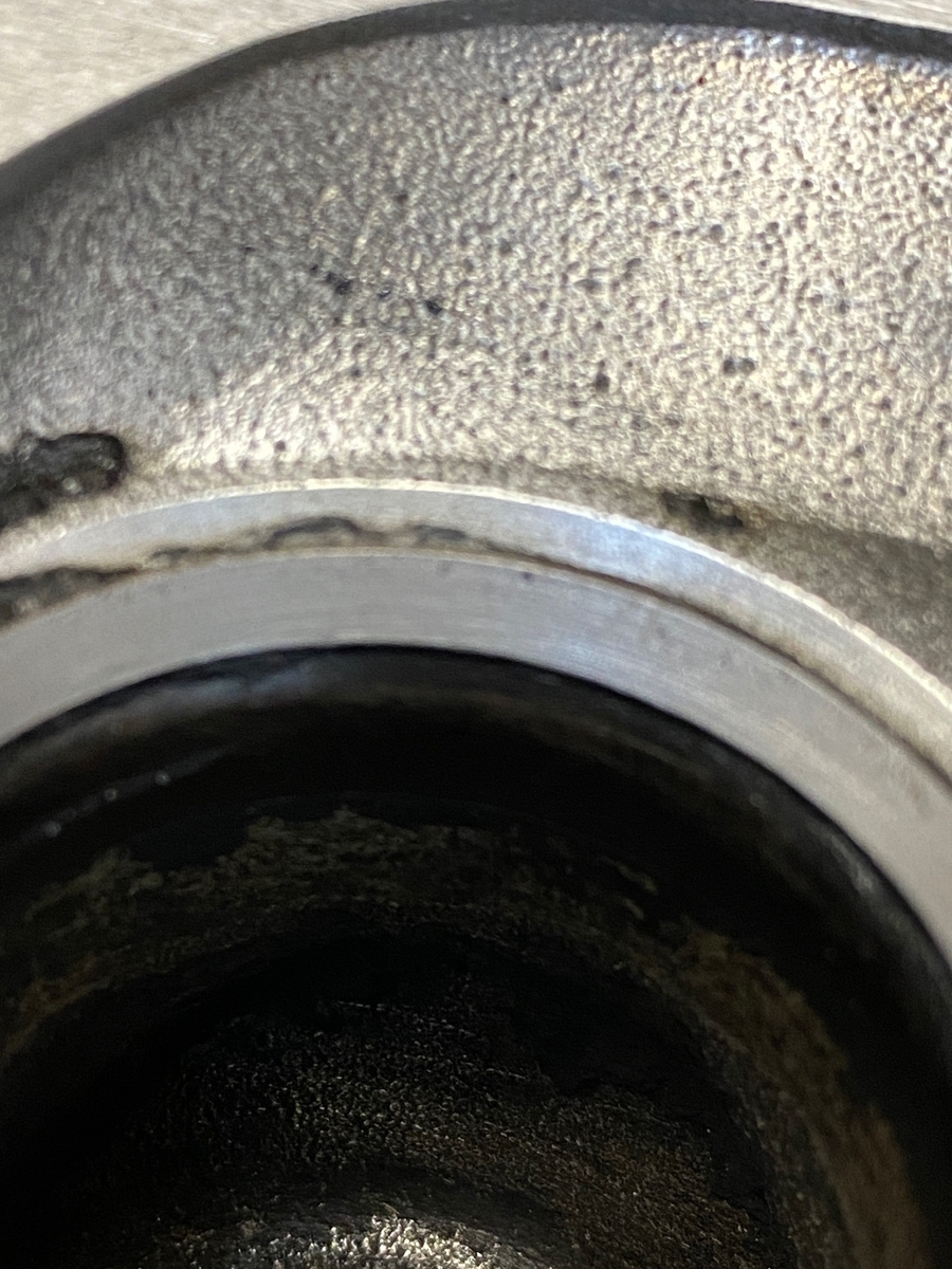

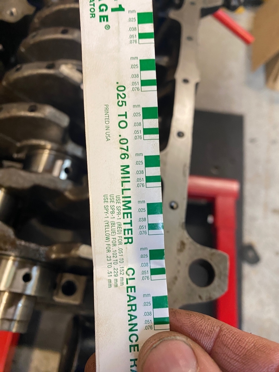

    Hatte den Motor komplett zerlegt. Defekt war das Pleuellager von Zylinder 3 was in Folge eine defekte Kurbelwelle und ein defektes Pleuel nach sich zog. Die Lagerschalen haben auf dem Hubzapfen gefressen und im Pleuel durchgedreht.
    Habe eine neue gebrauchte Kurbelwelle und ein Pleuel beschafft und den Motor mit komplett neuen Lagern und neuer Ölpumpe wieder aufgebaut.
    Bisher bin ich mit dem 2E Koof und ABK Ansaugbrücke gefahren.

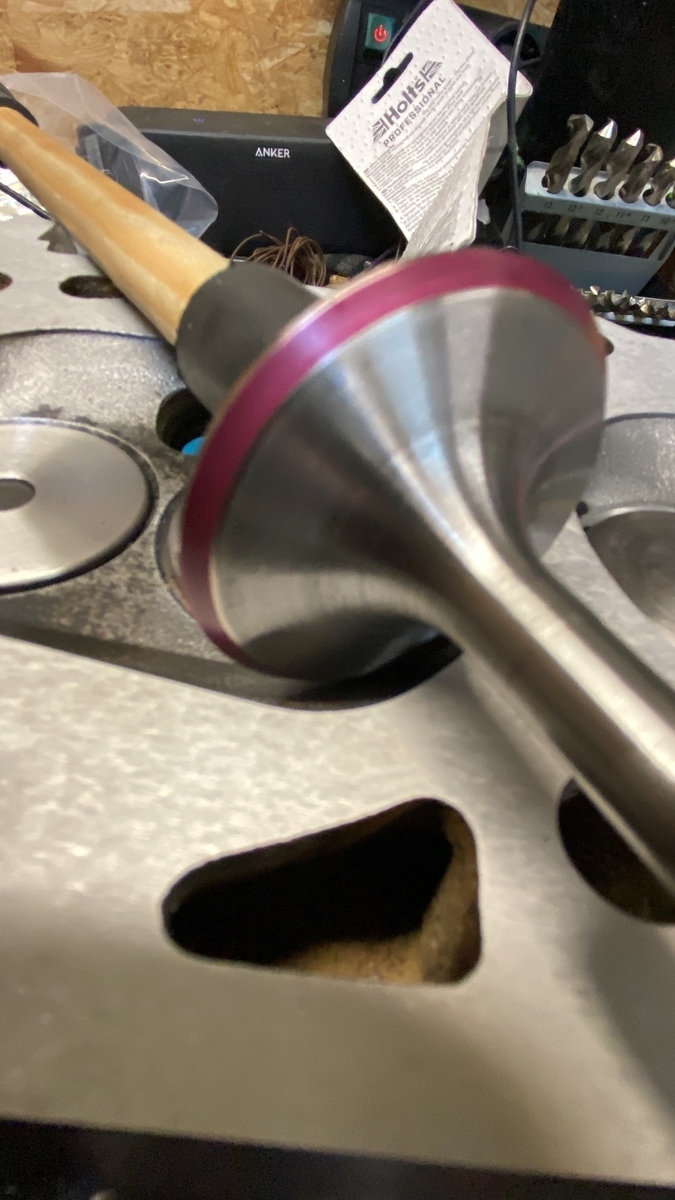

    Das habe ich nun geändert und den überholten originalen 2H Kopf verbaut.
    Der Motor ist mittlerweile wieder eingebaut und läuft auch sehr schön.

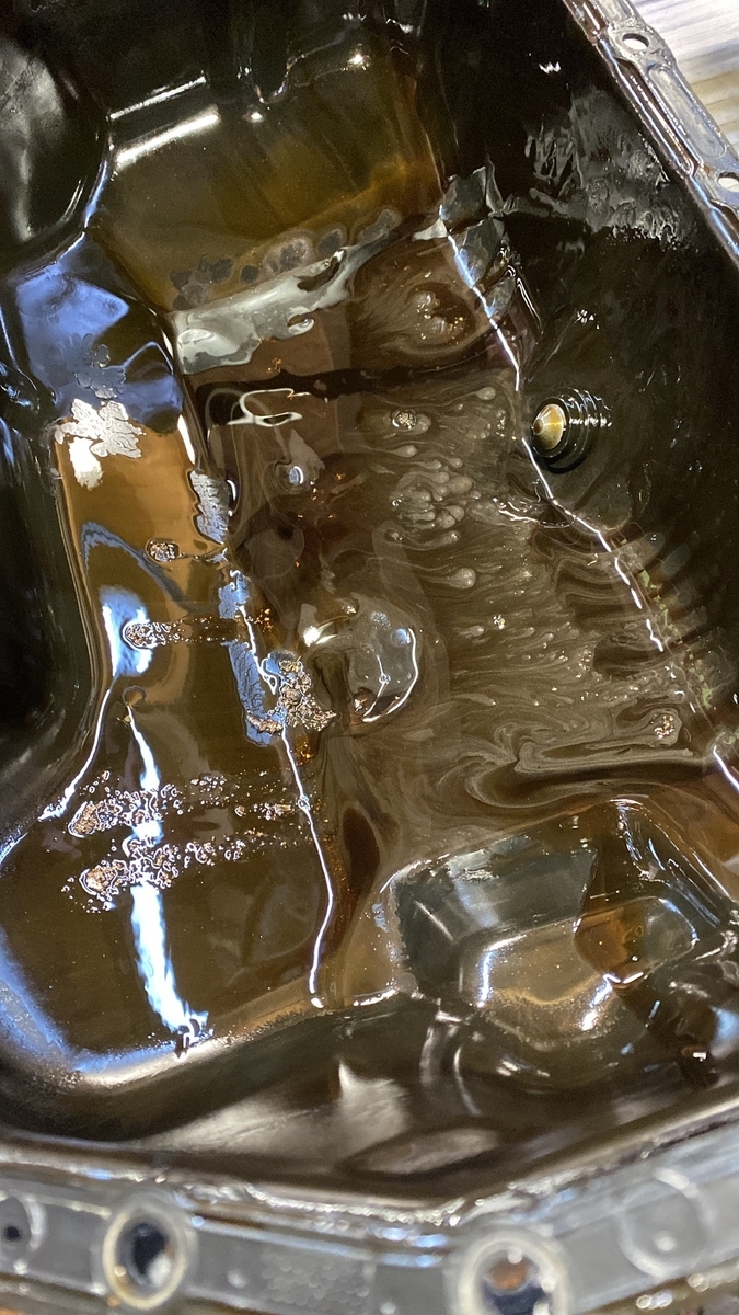

    Die ganze Arbeiten zu beschreiben würde hier den Rahmen sprengen, deshalb einige Bilder.

    Gestern Abend war ich auf dem Heimweg von der Arbeit zügig auf der Autobahn unterwegs. Kurz vor der Abfahrt fing die Öldruckkontrolle an zu blinken.
    Um nicht auf der Autobahn zu stehen bin ich noch die Abfahrt runter und hab dann gleich "geparkt" Für den Motor war es leider schon zu spät. Auf der Abfahrt fing er an zu klappern, vermutlich Pleullagerschaden:-(
    Jetzt stellt sich die Frage nach dem warum!
    Als die Öllampe kam hab ich die MFA durchgedrückt und bemerkt das die Öltemperatur bei 145 Grad lag. Hier liegt denke ich auch das Problem.

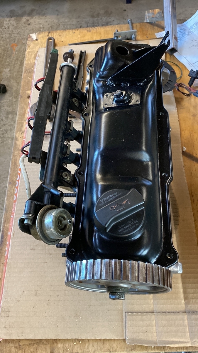

    Für meinen Sportline mit 2E Kopf und ABK Ansaugbrücke mußte ich wegen einer Leckage ein neues Railrohr besorgen.
    Am gelieferten Teil waren noch 4 Einspritzdüsen mit der Teilenummer 037906031P verbaut. Die Düsen haben 2 Löcher. Im Wiki konnte ich die Düsen nicht finden.
    Kennt hier evtl. jemand die beschriebenen Düsen und hat technische Daten dazu?
