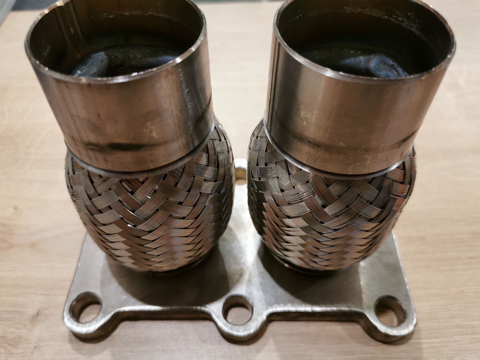

Baue meinen Sportline aktuell neu auf. Verbessern will ich dabei auch die Abgasanlage. Bin bisher mit Doppelflutigem DX Krümmer und Scirroco Hosenrohr mit angeschweistem Kat gefahren. Starr ohne Flexrohr.
Jetzt möchte das Hosenrohr so optimieren, das direkt nach dem Krümmer das Flexstück angeflanscht wird. Davon verspreche ich mir weniger Belastung der Stehbolzen und mehr Komfort durch spannungsfreiere Montage, und somit weniger Gerappel vom Auspuff unterm Auto. Auch die Lambdasonde die aktuell oben im Hosenrohr sitzt, und somit nur Werte von 2 Zylindern erfasst, soll vor den Kat wandern => Gibt es hier eine passende Lambdasonde mit entsprechender Kabellänge im VW Regal? Den Flexrohrflansch oben (passend zum Audi A3 oder Skoda Oktavia) habe ich mit der Hoffnung gekauft das VW die Lochabstände beibehalten hat. Dem ist leider nicht so, und nun suche ich nach einem passenden Teil.
Weiß jemand ob es so einen Flansch passend zum Doppelflutigen DX Krümmer gibt?
