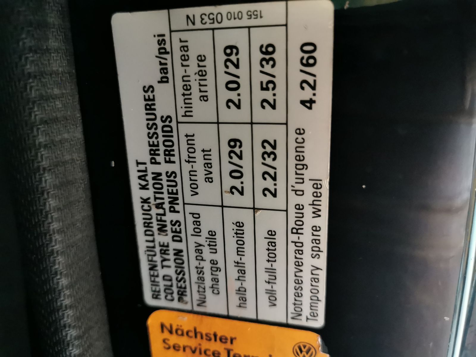

Welche Erfahrungen mit welchem Luftdruck habt ihr über die Jahre mit euren Cabrios gemacht?
Ich persönlich habe von 2 - 3 Bar alles probiert, und komme für mich zum Ergebnis das 2.1bar vorne und 2.3bar hinten optimal passen.
Alles was an der Vorderachse über 2.5 bar geht ist mir zu hoppelig.
Mit meinen Werten machen auch schnelle kurvige Strecken mit teils schlechtem Belag noch Spaß.
Mit 3 bar lenkt das Cabrio zwar direkter ein, aber mann hat dann das Gefühl in einem Kart zu sitzen das alles direkt an den Fahrer durchreicht.
Soo schlecht finde ich somit auch die Angaben auf dem Türaufkleber nicht. Passt wohl auch 30 Jahre später mit modernen Reifen noch.

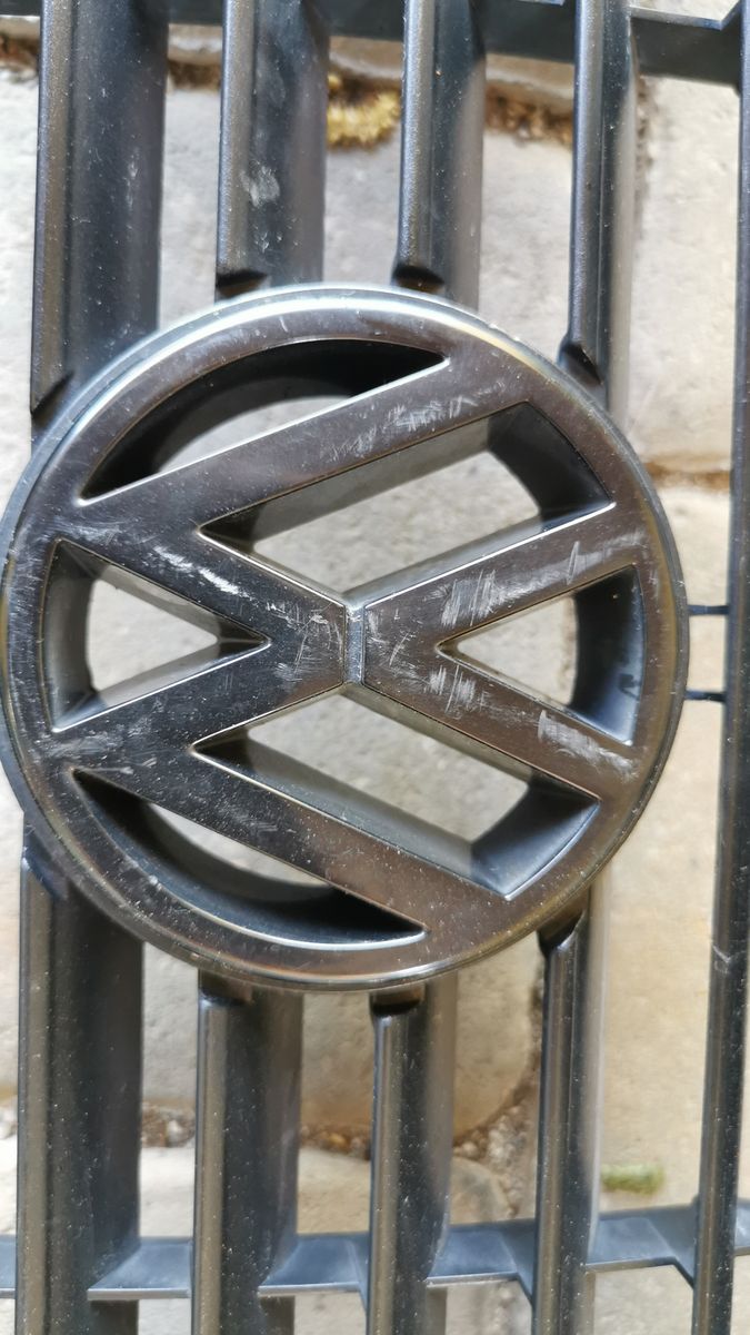

Hi, das ist doch schwarz, seht ihr das denn nicht :-))
Gehört zum Sportline Grill und ist aus schwarzem Kunststoff.
