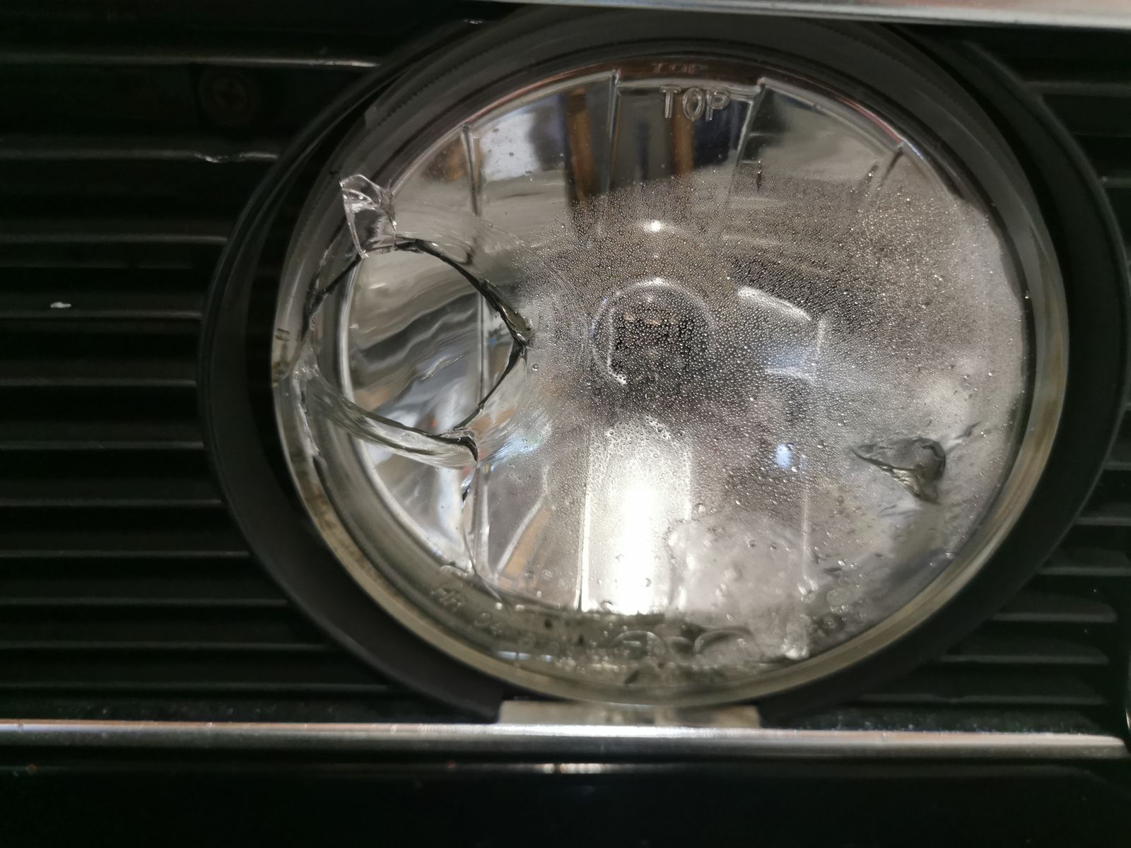

Keine Ahnung was da passiert ist. Ersatz ist jetzt gefragt. Mal schauen ob es von
In Pro noch was gibt.

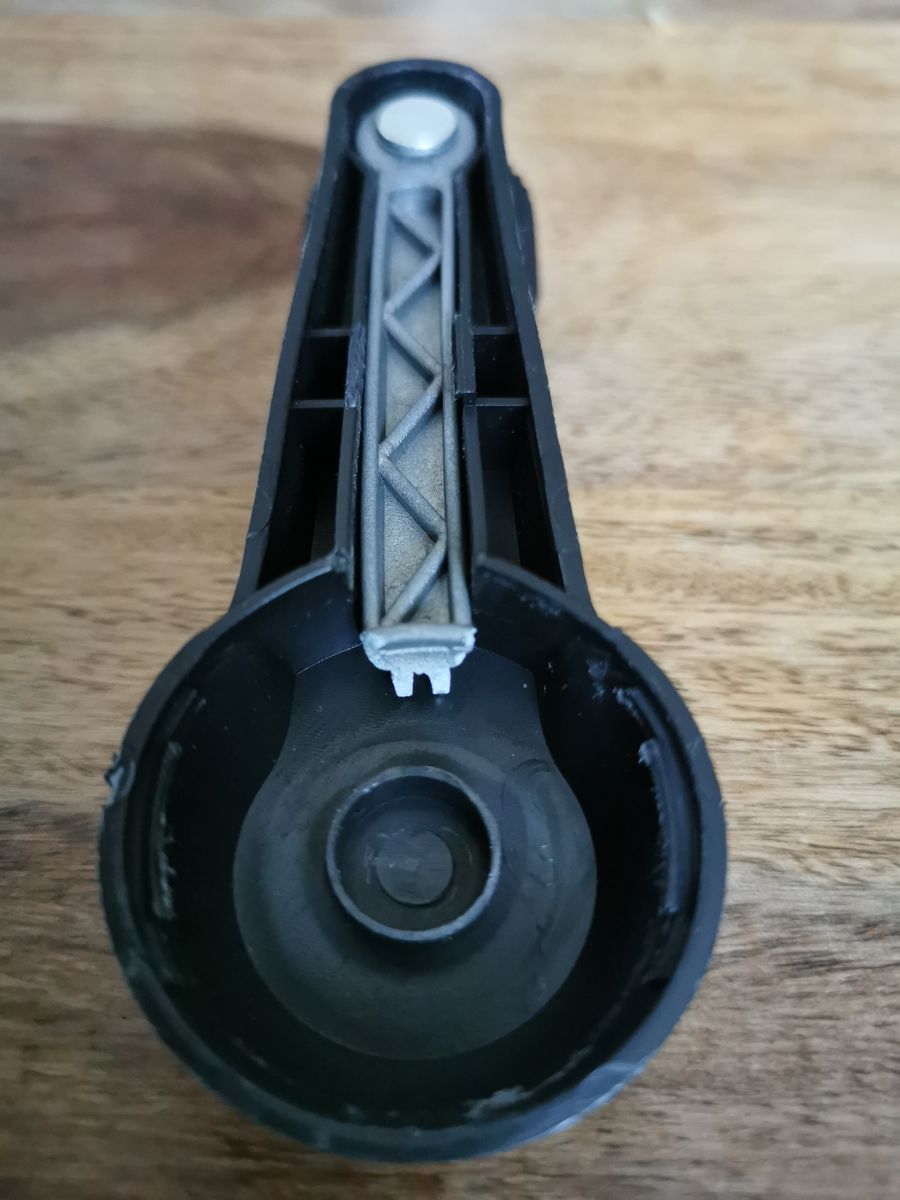

Der war quasi neu. Egal, Haptik war eh mies. Hab den alten originalen abgegriffenen mit min 100 Betriebsstunden reiner Kurbelzeit wieder eingebaut ![]()

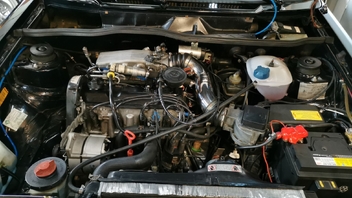

Mit den Kerzenbildern lassen sich Fehler wie a) defekte Kerzen b) defekte Einspritzdüsen finden.
Wie gesagt wenn du den Verteiler grob in Grundstellung gebracht hast, kannst nach dem Standgas/Leerlauf schauen. Das wird sich mit dem Drehen des Zündverteilers definitiv ändern.
Auch die Gasannahme wird wieder gegeben sein
1. Steuerzeiten passen
2. Zündung passt so nicht=> und so daneben wie die Zündung ist sind Einstellung von Leerlauf und CO nicht erfolgversprechend.
3. Motor so genau als möglich auf OT stellen und den Verteiler so weit drehen bis die Mitte des Fingers ca. 4mm im Uhrzeigersinn von der Markierung liegt => Grundeinstellung vor Feineinstellung durch abblitzen der Zündung.
4 Kerzenbilder und Bilder vom Kabelbaum der Einspritzdüsen fehlen noch.
Zur Zündung + Steuerzeiten: Stelle den Motor auf OT => Markierung Getriebeglocke / Schwungrad (kleine Markierung bzw. O)

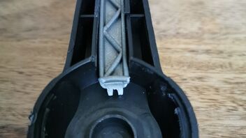

Nimm die Verteilerkappe ab, mach ein Bild und poste es.
Nimm die Zahnriemenverkleidung oben ab und mache ein Bild vom Nockenwellenrad => ebenfalls posten.
Weitere Fehlerursachen:
Schraub die Zündkerzen raus und lege sie nebeneinander und mach ein Foto der Elektroden.
Wie sieht der Kabelbaum der Einspritzdüsen aus? => Foto
Wie ist es um den Krümmer bestellt? Risse ausgeschlossen?
