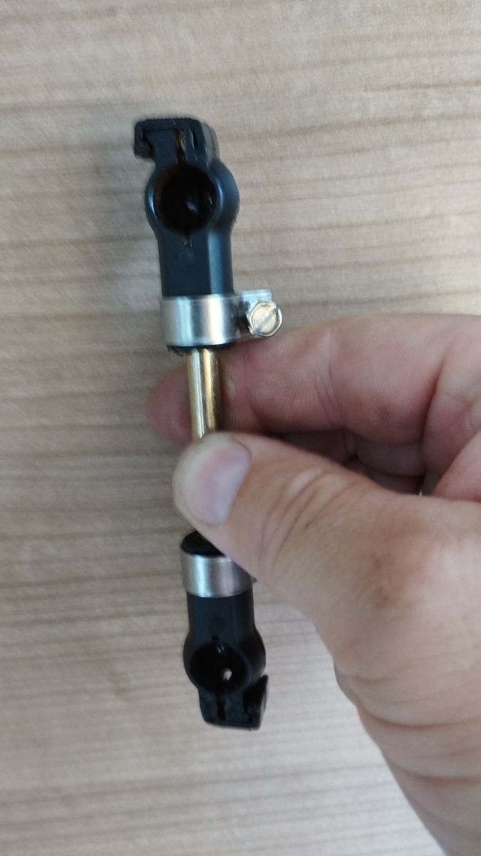

Wenn ein 3,50€ Teil den Wagen lahmlegt.
Heut früh Rückwärtsgang und raus zur Garage. Nochmal kurz ausgestiegen, Rückwärtsgang rein um zum Hof raus zu fahren. Mist falscher Gang, Fuhre rollt vorwärts, nochmals Gang eingelegt, das Gleiche wieder. Sicher was an der Schaltmimik im argen dachte ich mir, Garagentor wieder auf rein gefahren und mit dem andern Auto los zur Arbeit....
Ergebnis bei der Ursachenfindung eben war eine zerlegte Schaltstange. Plastikkopf war ab.
Da ich keinen Ersatz liegen habe und ich das Cabrio morgen brauche musste ich reparieren... Schellenverstärkte Schaltange.

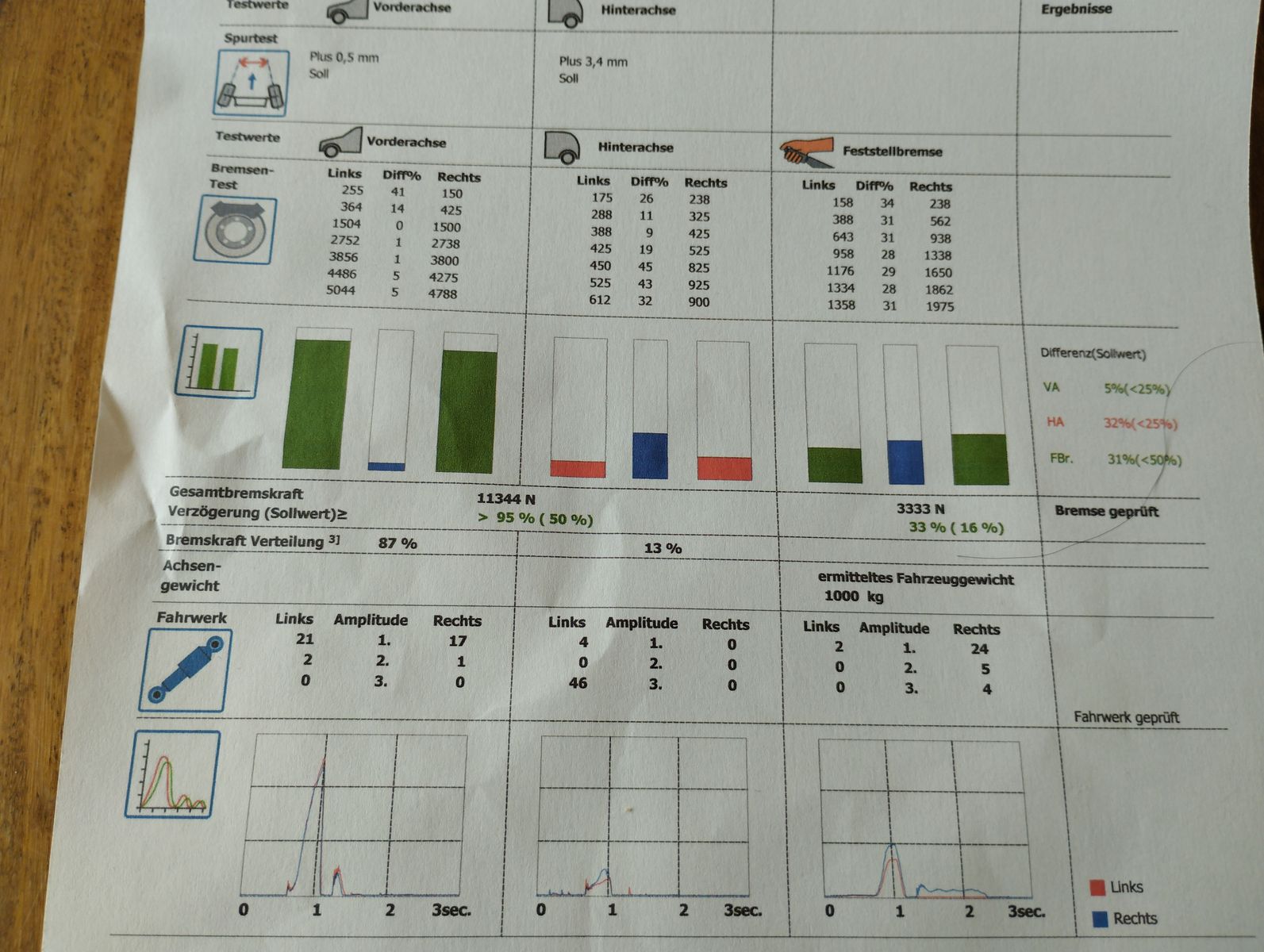

Nachdem ich 2021 die Hinterachse raus hatte, hab ich nach dem Zusammenbau natürlich geprüft ob das Fahrzeug spurstabil bremst, was auch der Fall war. Auch beim Tüv 2021 war die Bremse mit den alten Teilen nicht auffällig.

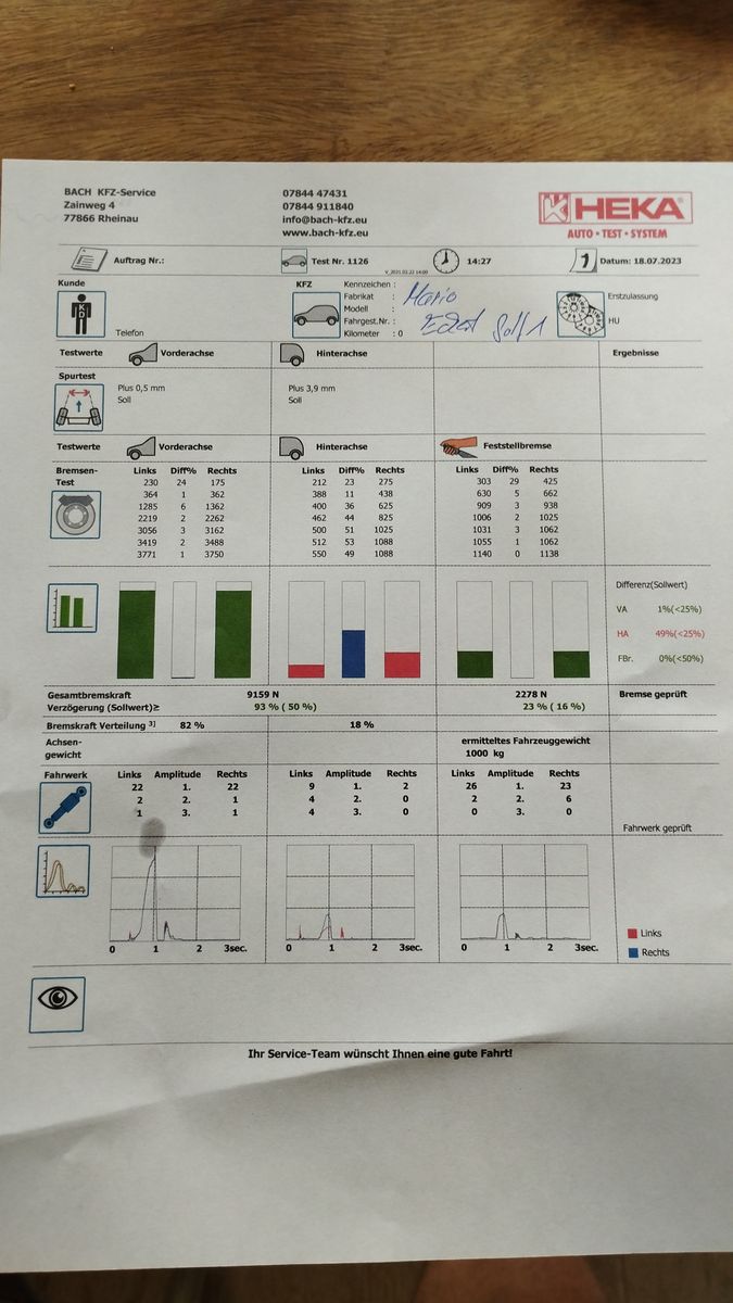

Die ersten "Notbremsungen" von heute früh verliefen anfangs nicht wirklich Spurtreu. Die Werte vom Prüfstand zeigten sich als absolut plausibel, hinten rechts kam deutlich mehr an als links was ein Lösen der Bremse erforderlich machte um in der Spur zu bleiben.
Noch deutlicher war das mit der um einen Zahn gezogenen Handbremse mit anschließender Gewaltbremsung. Hier wäre ohne damit zu rechnen ein Ausbrechen der Hinterachse nur schwer zu vermeiden gewesen.
Nach der Aktion mit der Handbremse hab ich die Bremse erst mal abkühlen lassen um anschließend nochmals eine Testbremsung aus 100 km/h zu machen. Da blieb das Cabrio so stur in der Spur das ich gleich zur Werkstatt auf den Prüfstand gefahren bin. Ergebnis sofort iO

Daraufhin habe ich wie von Dirk beschrieben mehrere Gewaltbremsungen teils mit leicht gezogener Handbremse durchgeführt und bin im Anschluss nochmals zum Prüfstand gefahren. Ergebniss war dann iO

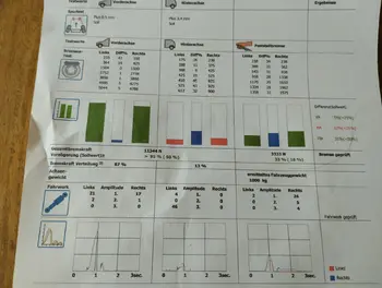

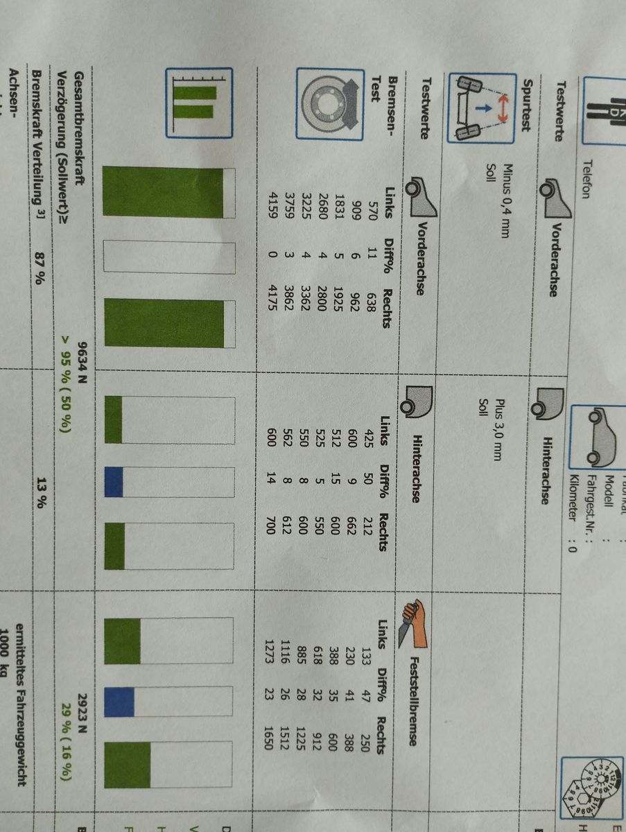

Bei der Voruntersuchung zum anstehenden Tüv kamen folgende Bremswerte heraus.
Handbremse iO Betriebsbremse hinten links niO. Verdacht lag auf undichten Radbremszylinder. Da ich hinten im Zuge der Überholung außer einer Sichtkontrolle nichts gemacht hatte, habe ich prophylaktisch neue Bremsbacken und Radbremszylinder (TRW) bestellt. Die Teile habe ich heute eingebaut, jedoch zeigt sich das gleiche Bild wie mit den alten Teilen. Rechts er wird die Felge deutlich wärmer als links, sprich das Problem besteht wohl weiterhin. Jetzt bleiben als Ursache nur noch die Druckminderer am Hauptbremszylinder übrig. Gibt es diese Teile noch in vernünftiger Qualität käuflich zu erwerben?
