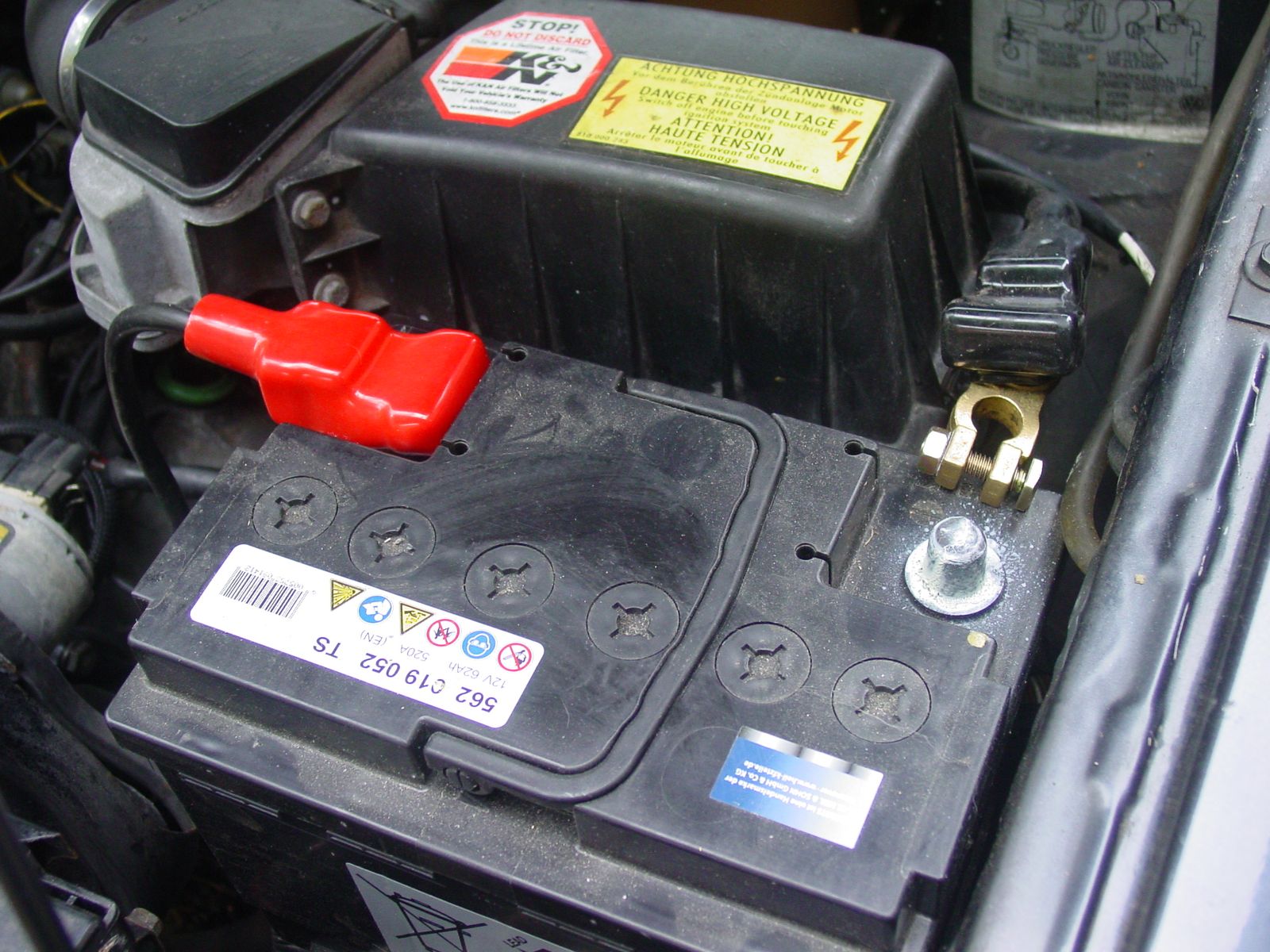

Ich streiche / sprühe alle elektrischen Verbindungen mit einem säurefreien Fett bzw. Kriechöl ein, insbesondere alle geschraubten. Die Verbindungen dazu einmal öffnen bzw. leicht lösen. Als Fett geeignet ist Batteriepolfett, Mike Sanders Korrosionsschutzfett, Fluid Film usw.
Wer seine Leitungen neu macht: Ich fette die Leitungen VOR dem Verpressen ein. Gerade die massigen Leitungen an den Batteriepolen, am Anlasser und der Lima mögen das. Und anschließend Schrumpfschlauch drüber. Damit ist das Fett als dauerhafter Korrosionsschutz gekapselt.

Also, checke bitte den sogenannten Rückstromschalter im Lichtmaschinenregler.
Vorabtest, mit aufgeklemmter Batterie: Wird die Lima warm bei ansonsten kaltem Motor? Oder brummt sie sogar leise (hatte ich zwei mal sogar in laut bei Motorola-Generatoren)? Dann ist der Regler fällig.
Ansonsten ein belastbares Amperemeter in die Plusleitung zwischen Generator und Batterie klemmen. Zeigt dieses bei stehendem Motor einen Stromfluß an, ist der Regler auch hin.

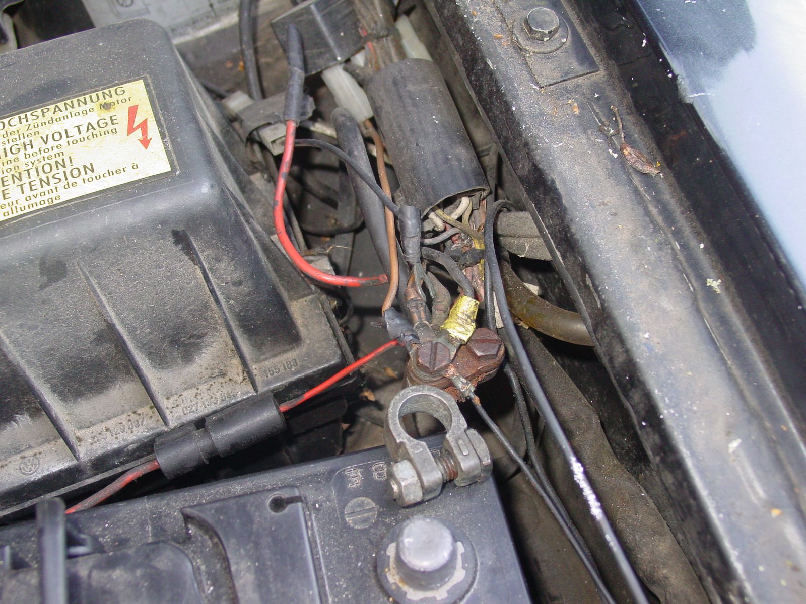

Und im eigenen Cabby, so vom Bosch-Dienst gekauft: Zweiadrige 6-Quadrat-Leitung direkt ohne Absicherung auf Plus und Minus der Batterie geklemmt und unter dem Teppich hinter dem Fahrersitz einfach abgeschnitten. Stromverbrauch war ein Indikator für die Feuchtigkeit unter dem Teppich.
Das Radio sollte nicht die Ursache des Problems sein, das zieht allenfalls ein paar Milliampere im Standby. Da ist was anderes faul.
Möglichkeit 1: Ein anderer stiller Verbraucher. Gerne gehabt: Der Rückstromschalter im Regler.
Möglichkeit 2: Die Batterie selbst steht kurz vorm Exitus.
Da hilft nur suchen mit einem guten Amperemeter.
