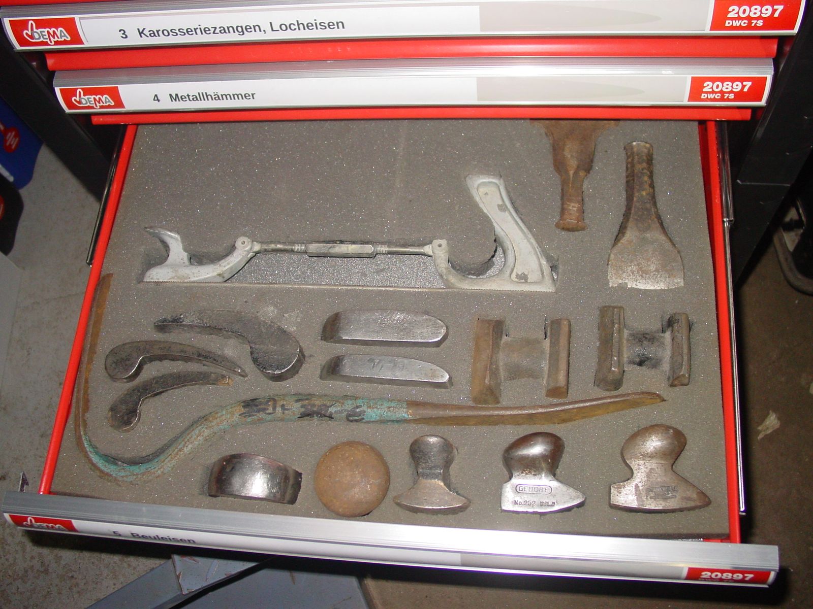

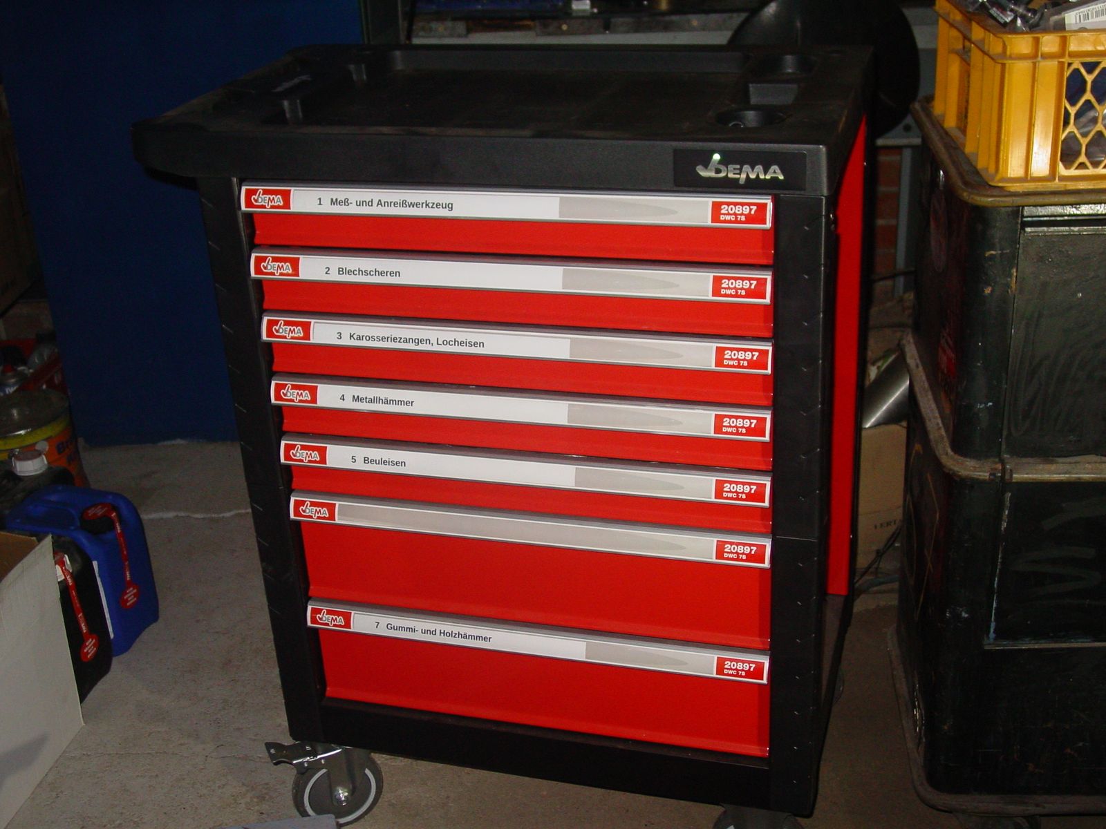

Ich habe mir mal den gegönnt:
Ist bei mir voll mit Karo-Werkzeug. Ich glaube, da hole ich mir noch einen.

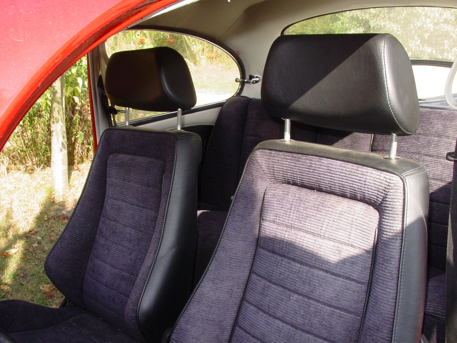

Schicke die Sitze doch zu Futzi. Ich glaube, der kriegt das hin.
