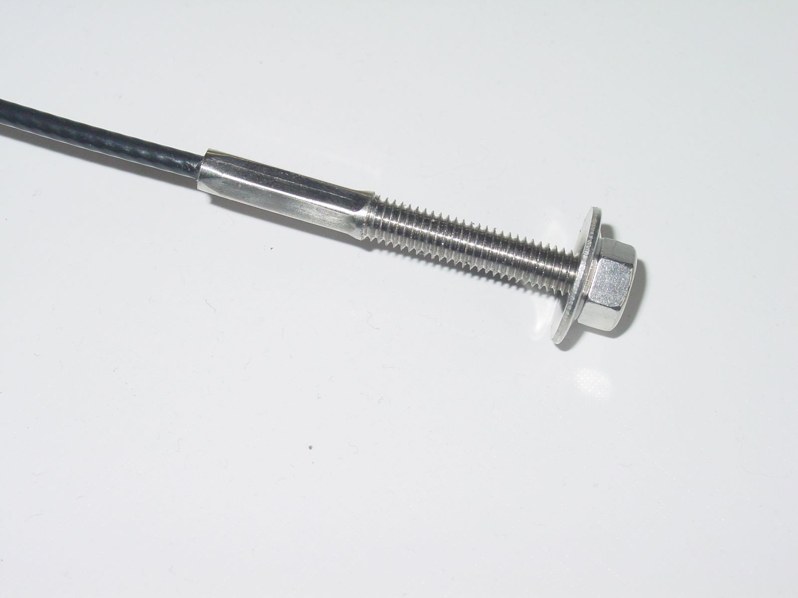

Kann? in der Regel muss man das tun, sonst sieht das einfach "Scheiße" aus. Vor allem beim originalen weißen Rostzug.

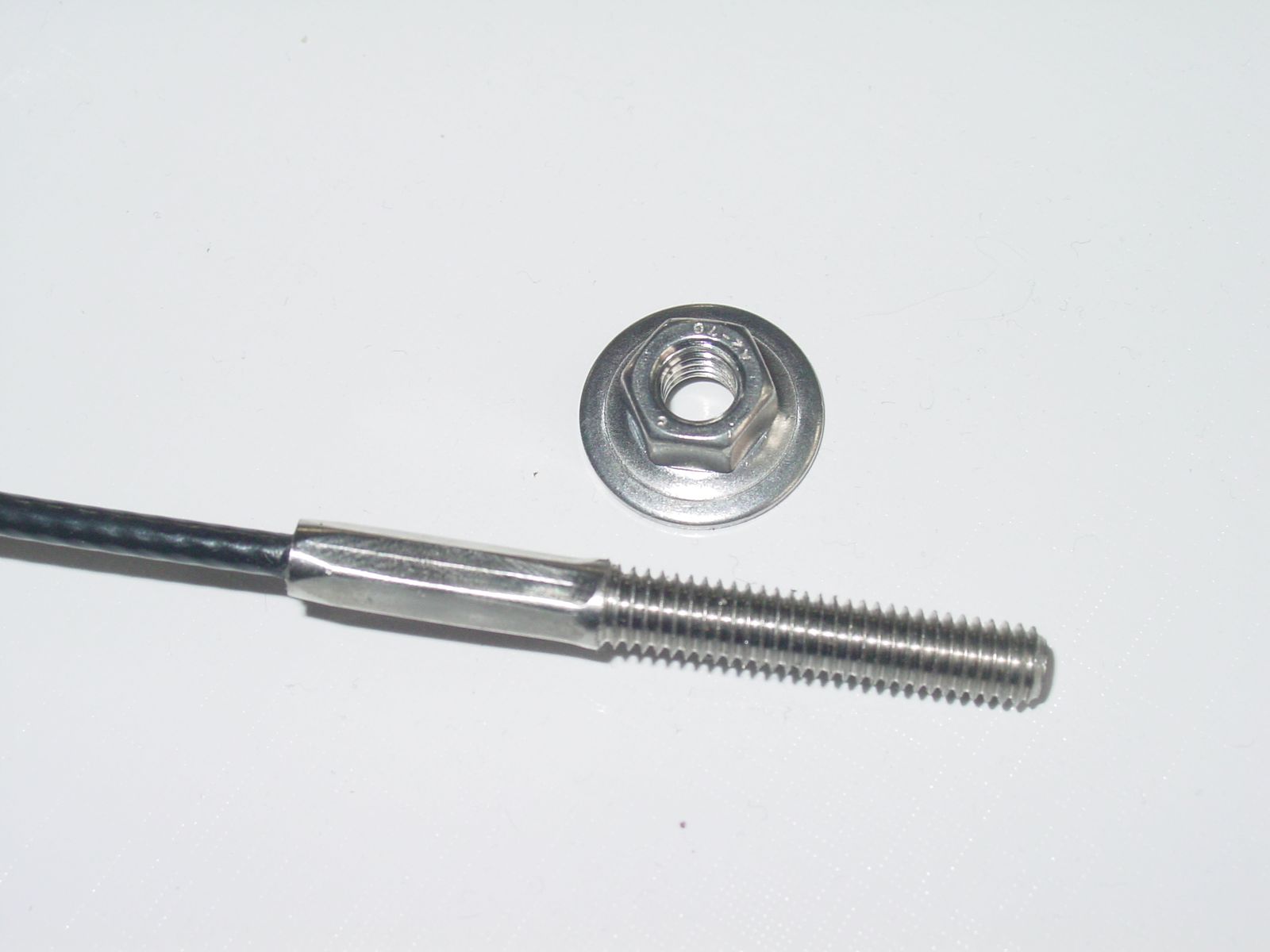

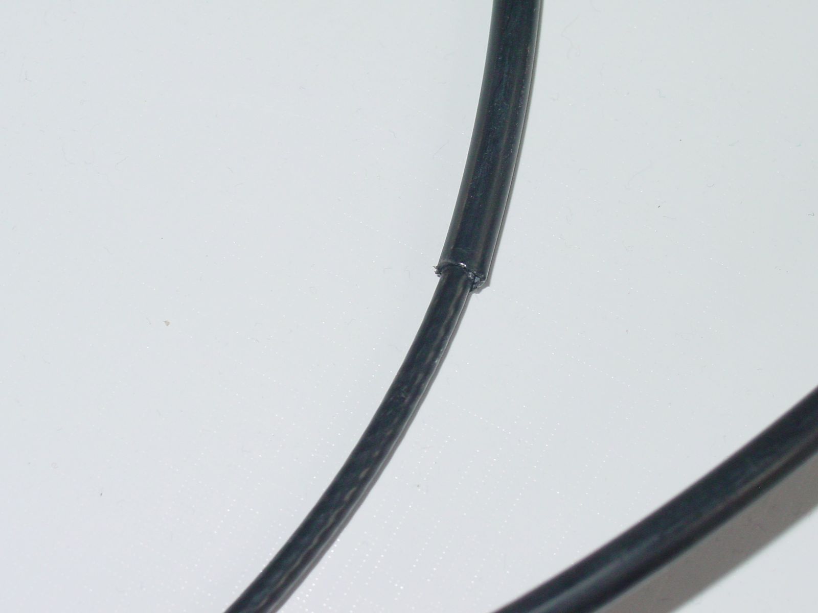

Ich baue nur noch meine rostfreien schwarzen ein.
Ich nehme meist einen 10er Ratschenringschlüssel mit leichter Kröpfung oder wenn nicht greifbar abwinkelbar. Damit geht es einigermaßen, und zum Festhalten des Seils einen 5,5er Maul mit etwa 80° Abwinkelung.
Genau die. Nur soweit lösen, dass das Seil die Schlaufen freigibt, Muttern also noch drauflassen. Wird sonst ein schöööönes Gefummel.
Jo, die lassen sich verschieben.
Die Verschraubung der Spannseile liegt direkt unter der Verschraubung der Verdeckschere, nix für Wurstfinger. Die Muttern haben M6, also Schlüsselweite 10, und die besseren Spannseile einen Sechskant zum Festhalten, entweder SW 6 oder SW 5,5. Wird das Spannseil beim Lösen nicht gegen Verdrehen gesichert, drillt es meistens auf und ist danach schlicht und einfach Schrott.

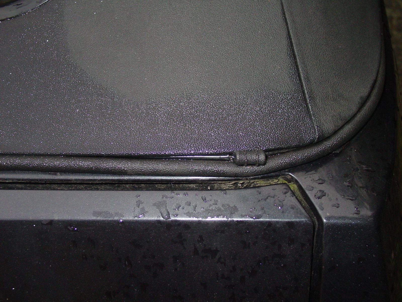

Da wo der Phönix die Laschen hat gehören die auch hin.
Für die anderen: Verdeckspannseil lösen und die Laschen aus der Nut ziehen, dann an der richtigen Stelle wieder eindrücken und Spannseil wieder festziehen.
Kann mit meinen Spannseilen nicht passieren.

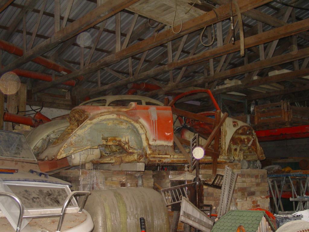

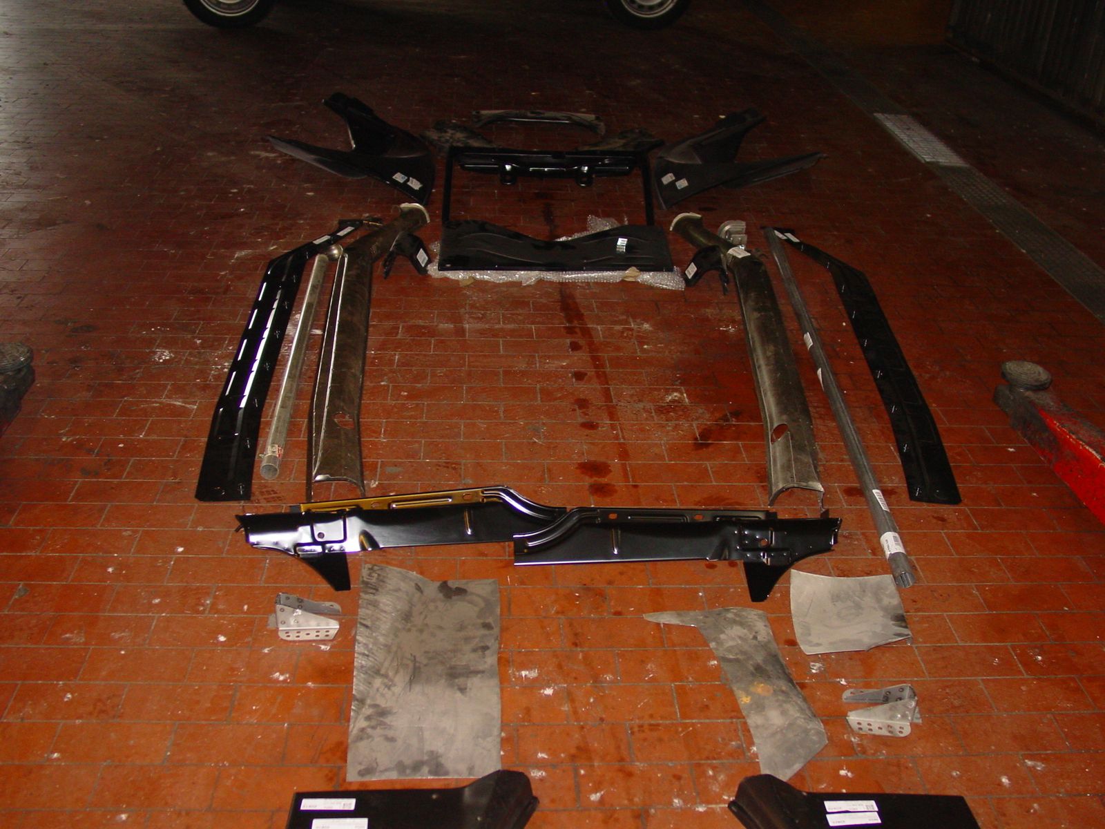

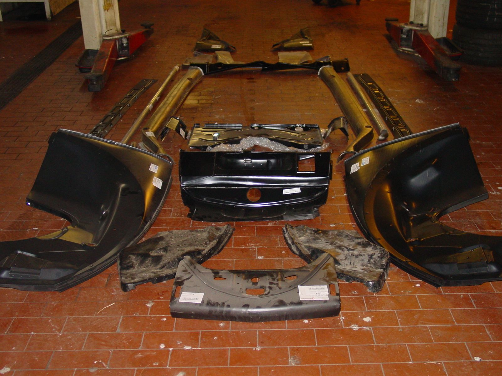

Dann noch nen Teile-Check gemacht, meine Tochter kriegt ein Käfer-Cabrio zum 18ten. Fast alle Blechteile da und NOS oder gut brauchbar. Schweller und Verstärkungen fertige ich eh selbst. Scheiben, Schlösser und Griffe, Fensterheber, Leuchten komplett vorhanden, Motor, Getriebe und Achsen auch.
Jetzt brauche ich nur noch einen geeigneten Schrauberplatz für den Rohbau.
So gekauft:

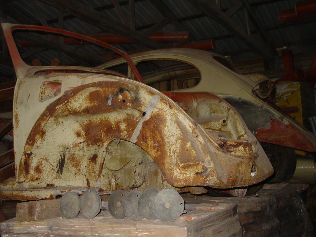

Und schon teilzerlegt.
Teilesammlung:
