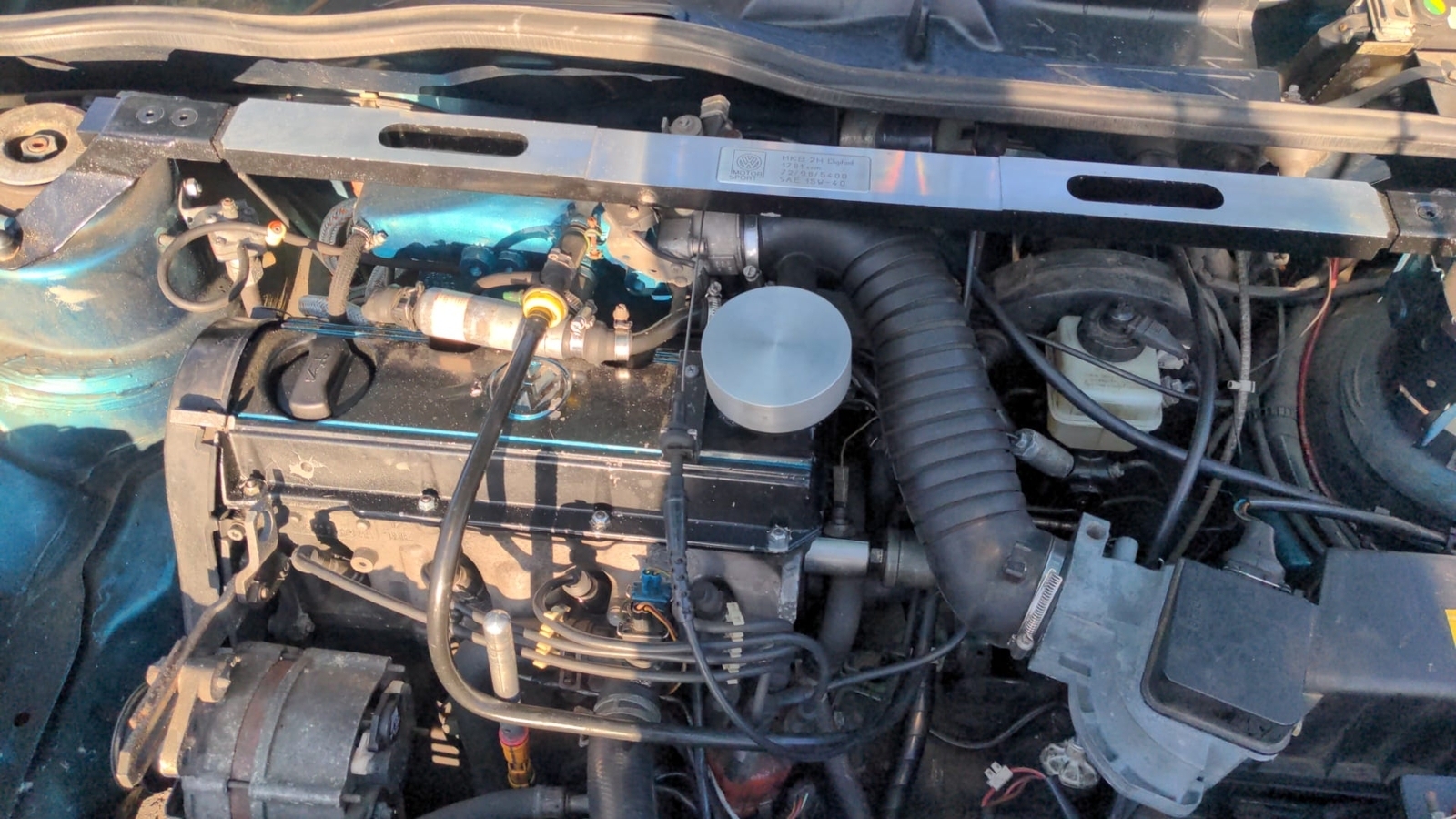

    ERGÄNZUNGEN:
    Zu 1 Thermik und Kühlung:
    - Als Basis zuerst das Kühlsystem reinigen/entkalken ( z.B. Liqui Moly Kühlsystemreiniger )
    Zu 3 Ansaug- und Abgastrakt:
    - Serien-Abgaskrümmer 4-2-1 ( Kanäle leicht erweitert/geglättet bzw angepasst zu den Auslasskanälen am Zylinderkopf ) vom EG/DX samt Hosenrohr ( dieses muss angepasst/gekürzt werden zum Katalysator, Schweißarbeiten erforderlich, Eintragung nicht erforderlich da original VW Teile )
    - LuFi-Kasten vom DX/JH verbauen oder alternativ Ansaugöffnung des Serienunterteiles mit einem Bassreflexrohr ( Durchmesser 55mm ) und einem geeigneten Ansaugschlauch vergrößern ( Bastelarbeiten erforderlich ! )
    - Sport Endschalldämpfer mit Absorbtionsprinzip, bringt bereits deutlich weniger Abgasgegendruck bei Verwendung der Serienanlage
    Zu 4 Zündanlage und Motorperipherie:
    - Zündkerzen möglichst ohne "R" ( Widerstand ) verwenden und mit nur einer Masseelektrode ( öltere Zündkerzentypen ) und Wärmewert ggf anpassen ( kühler )
    - Zündungeinstellung anpassen ( 8-10° vor OT je nach Motorgesundheit/Klopfneigung )
    - immer den CO anpassen/anheben auf 0,23 bis 0,25 Vol.%
    Zu 5 Nockenwellen und Elektronik:
    - einstellbares Nockenwellenrad verwenden zum korrketen einmessen der Nockenwelle ( Pflicht/empfohlen bei Sportnockenwellen und geplantem Zylinderkopf )

    Also ich bin da Tobi bin 21 Jahre alt hab mein Golf 1 Cabrio seid drei Jahren und ständig was gerichtet jetzt wird er langsam nur das er glaub ich zünd Probleme hat weil er sich beim fahren so verschluckt
    Deswegen möchte mir jemand den zündzeitpunkt einstellen er hat ne zündlichtpistole mit einstellbarer grad Zahl hab nur leider keine Daten zum Motor deswegen dachte ich ich frag mal
    Oder schau bei cabriowiki.de rein, dort findest sehr viel Hilfe zu allem.
    Stell die Zündung auf 8° vor OT und dann passt das.
    Leerlauf einstellen siehe Wiki genauso machen :)
    Vorher UNBEDINGT Falschluft und Leckagen im Ansaug - und Abgastrakt ausschließen !!!
    Auch die Drosselklappe vorher von Ölkohle gründlich reinigen, ebenso das UFO ( Ventil der KW - Gehäuseentlüftung ) auf dem Ventildeckel mit Bremsenreiniger spülen und auch das Metalsieb innen im Ventildeckel gründlich von Ölkohlereste säubern.
    O - Ring der Leerlaufschraube muss in Ordnung sein....wird oft übersehen.
    Alle Masseverbindungen blank machen und mit Kontaktspray behandeln.
    Erst wenn das alles ok ist, dann erst einstellen.
