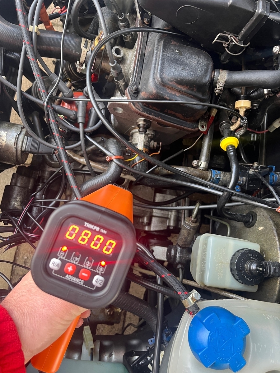

Ja ist ein 2H. Ich habe vor 2 Wochen mit einer nebelmaschine mal abgedrückt und gesehen das 2 Unterdruckschläuche defekt waren und es auch am Ansaugschlauch an Luftfilterseite rausgequalmt hat ( war nicht richtig verschraubt). Danach war die Leerlaufdrehzahl zu hoch. Die habe ich dann runtergedreht. Daher vermute ich das es deswegen nicht stimmt oder?
Prüfer meinte ggf. Mal lambdasonde tauschen 🤷

...oder vor dem nächsten Termin vorher mal den Motor gut "durchblasen"/freifahren.
Ich höre das die letzten Jahre immer öfter, das Old- und Youngtimer die AU deshalb nicht schaffen, weil zu wenig gefahren/gefordert !

Drosselklappe gereinigt habe ich doch schon. Sogar im Ultraschallbad. Die Leerlaufschalter funktionieren auch wie sie sollen und das Signal kommt an am Steuergeräte. Den Drosselklappenanschlag könnte ich nochmal neu anlernen, sind aber aktuell noch mit Sicherungslack gesichert.
Wo finde ich das im Wiki? Das mit den Leerlaufschalter ist klar aber das mit der Einstellung der Drosselklappe nicht
Es gibt bei der Digifant,der K- und KE-Jet an der DK nichrs anzulernen....nur einstellen ( DK Anschlag mit Fühlerlehre ).
Der Artikel ist definitiv bei cabruowiki zu finden im Suchalphabet.
Es kann, je nach Laufleistung und Pflegezustand des Motors auch gerne mal die DK Welle ausgeschlagen sein. Auch dort kann der Motor dann minimal Nebenluft ziehen und rumzicken !
