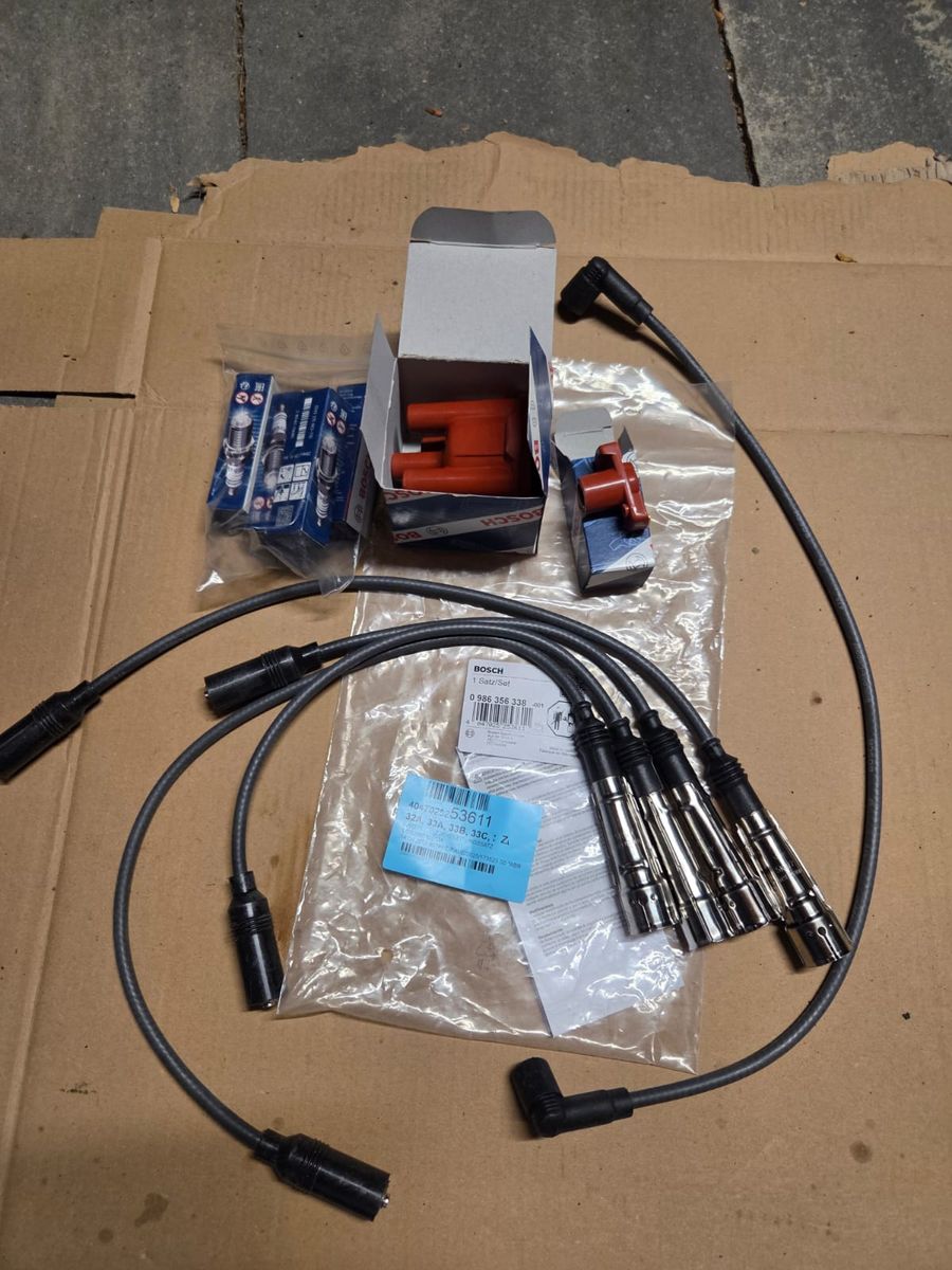

    Die komplette Zündanlage checken und alles was alt/abgenutzt und spröde ist erneuern ( Zündkabelsatz, Zündspule usw ).

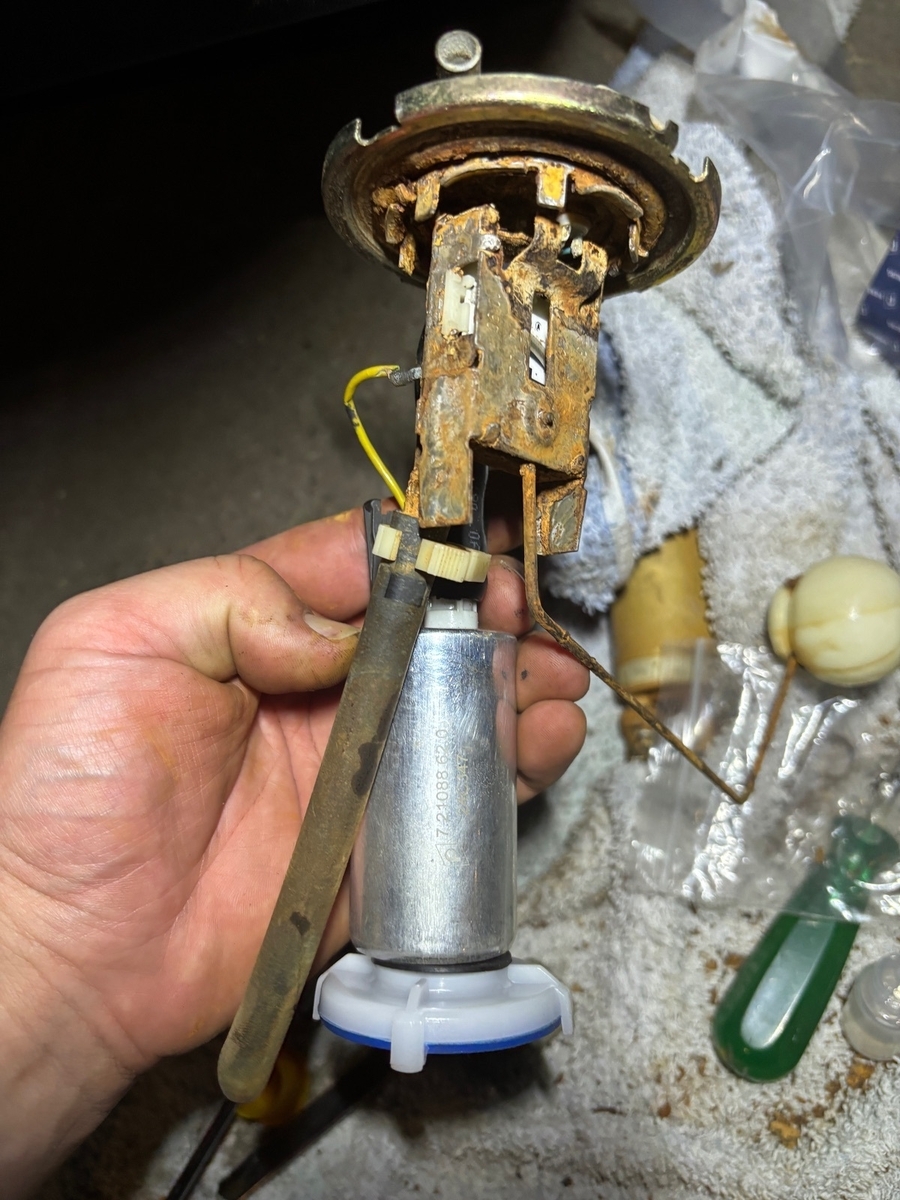

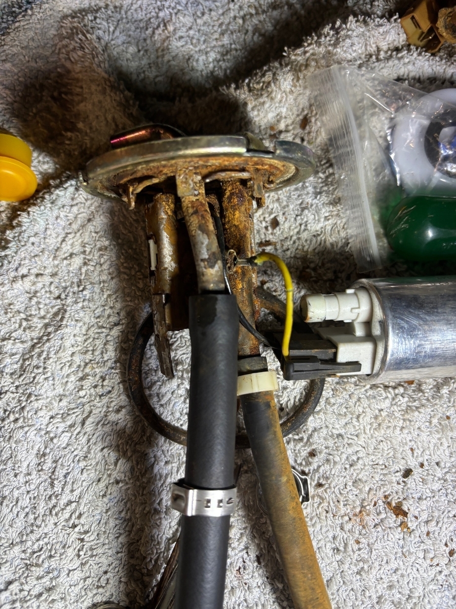

    Das die Spritpumpen leiser sind, ist natürlich ein Effekt von 2Taktöl, keine Frage

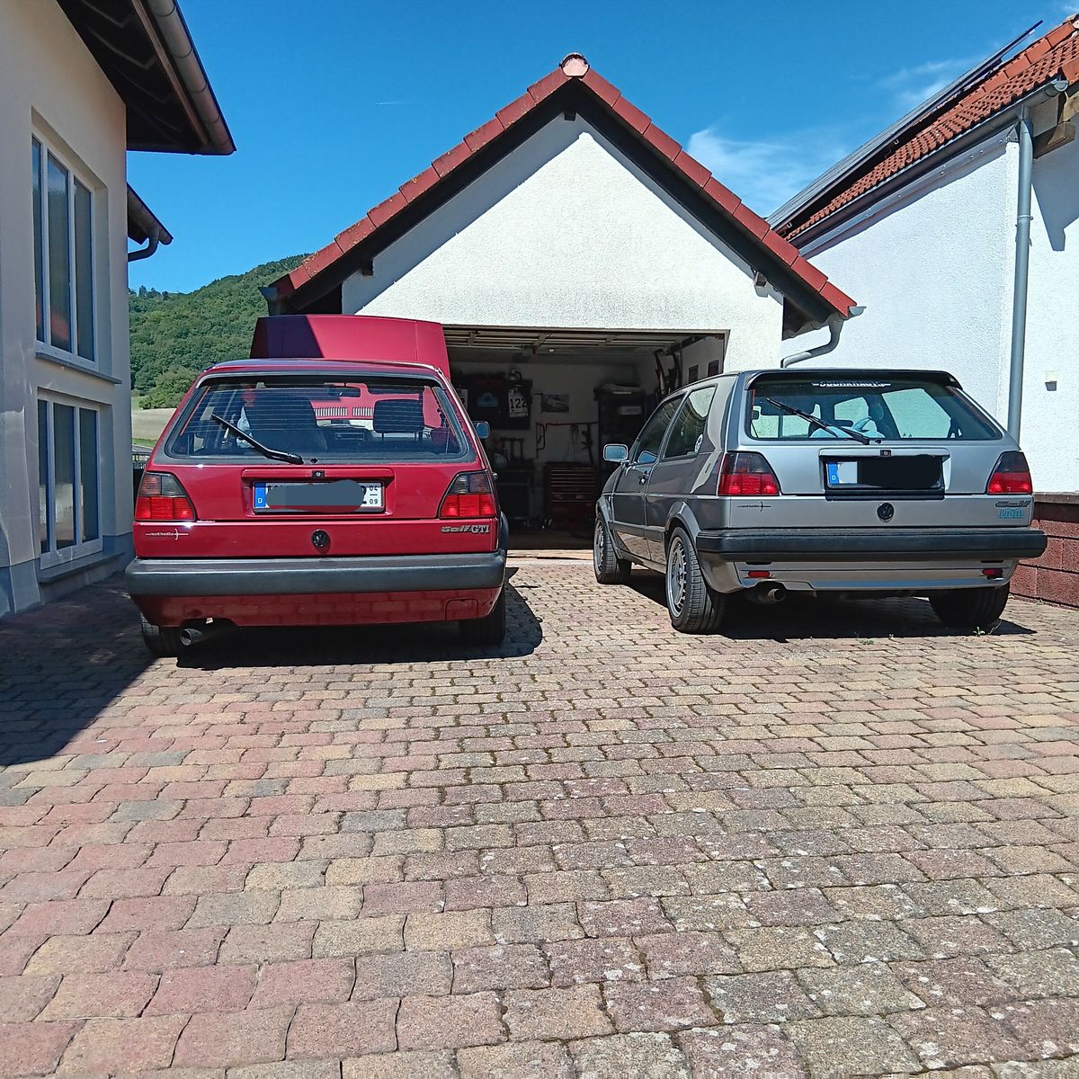

    Wenn man mit diesem Cabrio nur seinen Fahrspaß haben möchte, ist sowas bzw Kosmetik eher zweitrangig....meine Meinung .
    Ich pflege meine Autos soweit wie möglich, aber auch meine beiden Golf 2 betrachte ich nicht als sog. "Show&shine-Objekte" !
    Diese beiden Golf 2 sind in erster Linie Fahrzeuge und keine Ausstellungsstücke.
    Zwar gewartet und gepflegt, jedoch mit Patina/Gebrauchsspuren
    Und sowas ist für mich echt bzw authentisch.
