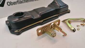

Schalter und Automatik sind lt Teilekatalog identisch, gleiche Nummer. Servo hat ne dickere Kerbe, wird reingeflext
Schalter mit Servo.

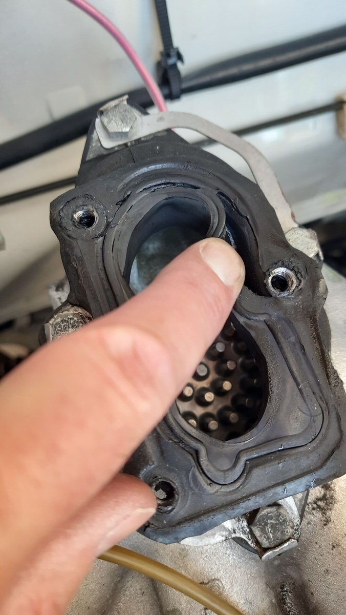

Vergaserflansch V2, die vor wenigen Jahren erneuerte Vergaserflanschdichtung war nur noch Schrott. Nun sitzt dort ein original Pierburg Teil.
