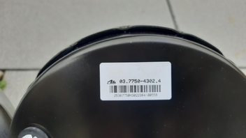

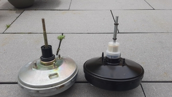

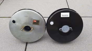

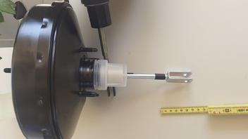

					Anfang Mai schrie der BKV dass er leckt. Kein Problem, der Gebrauchtmarkt bietet ja Nachschub. Wochen später wollte der Nachschub dann auch nicht mehr, also erneut Nachschub. Der machte absolut gar keine Probleme - aber mein Kopfkino schrie nach einem Neuteil. Gar niemals würde für mich das umgefritzte Teil von MK1 Garage in den Wagen kommen. Ich wollte es besser haben. Der BKV vom 2er lässt sich anpassen und steht dem Wagen richtig gut (in meinem Fall einer von ATE)
