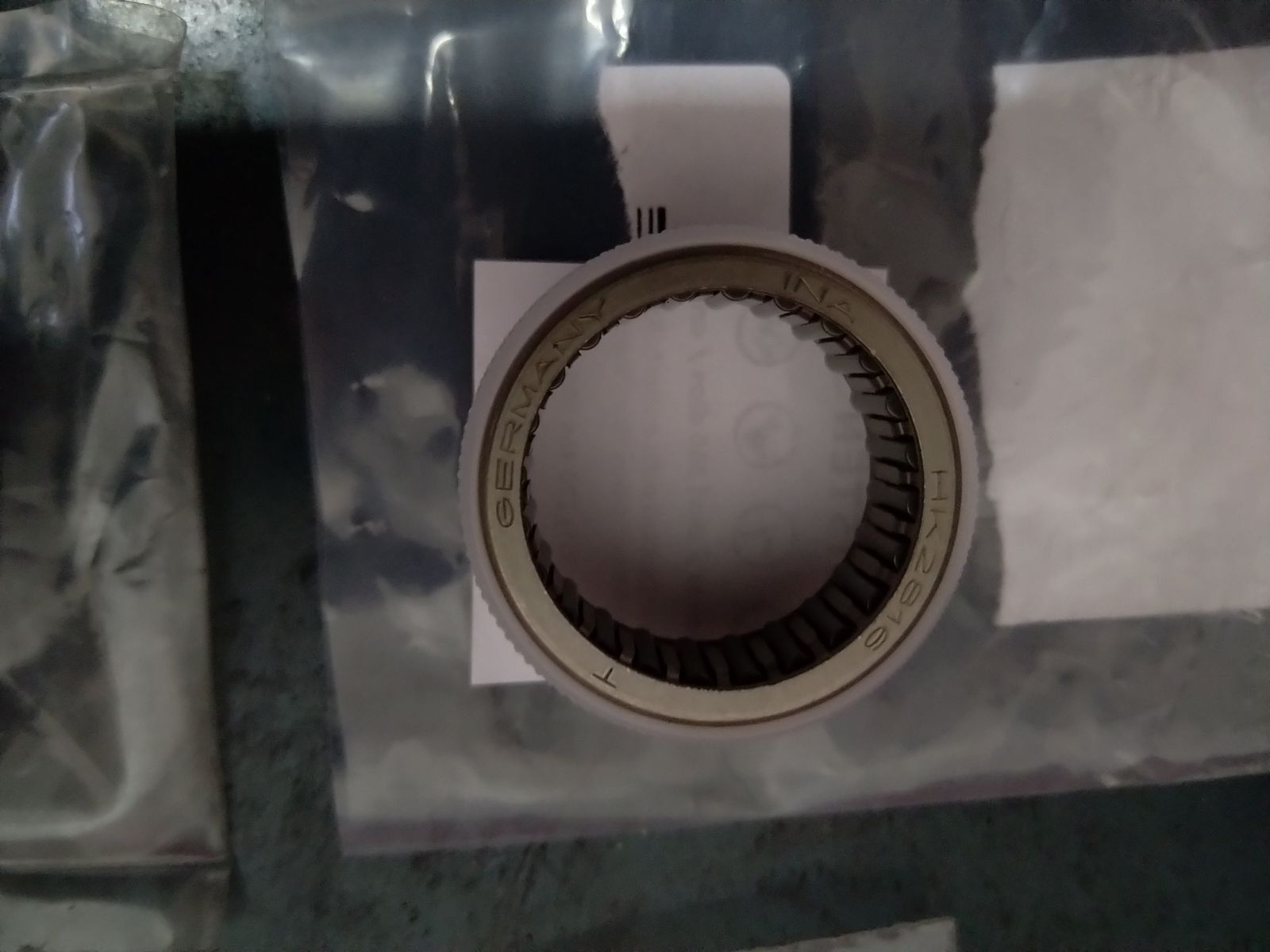

und ich habe ein weiteres Teil gekauft, das ich für den zukünftigen Motor brauchte, dessen Bau ich, ich weiß nicht wie viele Jahre lang, geplant habe...
