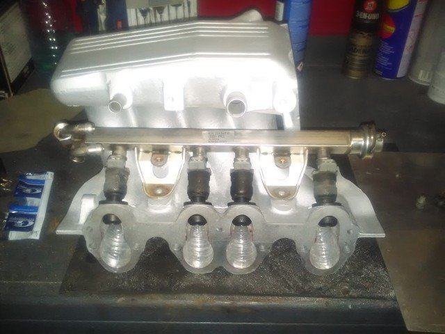

The latest 2H versions already have injectors with more than one hole, the ones in the photos are from me, my car is from 1991, month 5 (production date)
Dies ist die Referenz der alten 2H-Motorinjektoren, erste Versionen(Ich weiß nicht, wie viele Löcher es gibt, aber ich schließe daraus, dass es die "solchen" 1-Loch-Injektoren sind)
I'll try to get in touch with the company DubRacers, but my question goes a little deeper, what I really wanted was feedback from someone who has had this experience of putting these types of components in their car and the car on one test bench has measured.

Hat jemand Erfahrung/Feedback von einer europäischen Person oder Firma, die Chips für das 2h-Golf-Cabriolet entwickelt/vermarktet? Übrigens, welche Opel 16V Injektoren sind die hier erwähnten? Von welchem Motor/Baujahr sind diese Einspritzdüsen? Soweit mir aufgefallen ist, gibt es beim 2h je nach Baujahr, ECU-Änderungen, Injektoren und Verteiler einige Unterschiede, dies basiert auf den Informationen aus der vw etka-Software.
Hallo allerseits, ich habe mich entschieden, diese Informationen zu teilen, weil ich dachte, dass sie ein gewisses Interesse und eine Interaktion Ihrerseits haben, obwohl nur ein Test mit jeder der Konfigurationen veröffentlicht wurde, wurden mehrere Tests durchgeführt, um zu überprüfen, ob die Ergebnisse konsistent sind. leider schreibe und spreche ich schlecht deutsch, deshalb werde ich den Google-Übersetzer verwenden, um bei der Übersetzung zu helfen. Ich entschuldige mich, wenn die Texte Fehler enthalten.
