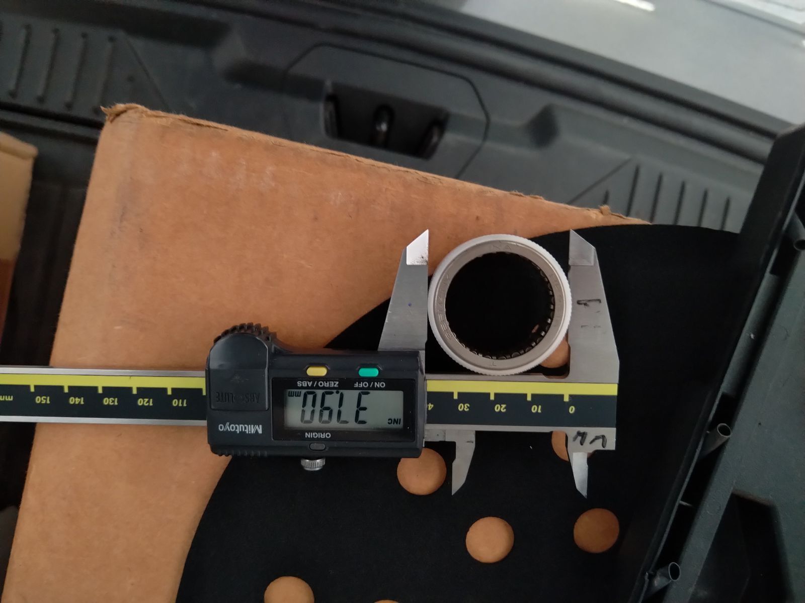

Benno, understand your reasoning, because the pure INA bearing (HK2816 according to the picture from Mario_Marques ) is significantly cheaper to get individually. Would you also offer 3D printing of the matching sleeve to others for a corresponding price? Further information is also welcome via PM

Könnt ihr bitte mal die INA Nummer posten? Kann sie nicht lesen. Dann müsste ich ja nur einen Käfig drucken als Huelse denke ich…

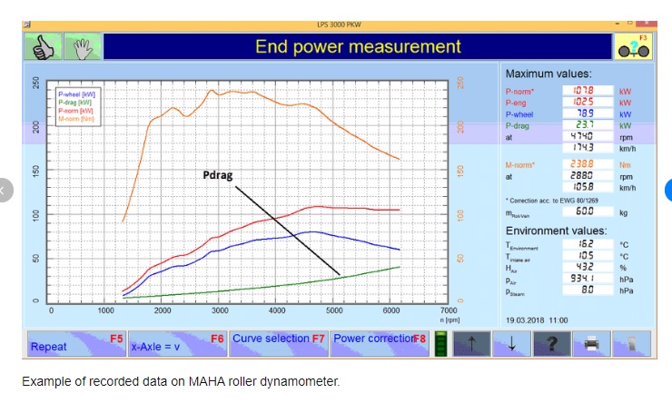

Hallo, ich möchte Ihnen gerne die Ergebnisse von Tests mitteilen, die ich durchgeführt habe und in denen Sie konkrete Ergebnisse sehen können, dies habe ich bereits hier im Bereich „Vorstellung Eurer Cabrios / Umbauberichte / Car-Hifi“ geteilt
Bei einigen Leistungsmessungen habe ich herausgefunden, dass mein Tacho einen großen Geschwindigkeitsfehler aufweist (das haben wahrscheinlich die meisten Autos, meines hat 15-Zoll-Räder). Wenn die Nadel bei 100 km/h angezeigt wird, sind es tatsächlich etwa 89/92 km/h, das habe ich gemacht Die Tests wurden mit einem militärischen GPS durchgeführt.
Technische Daten: Auspuff der Gruppe A (serienmäßiger 2-Stunden-Krümmer mit Kat), K&N-Filter, BB-Chip
Technische Daten: Auspuff der Gruppe A (serienmäßiger 2-Stunden-Krümmer mit Kat), K&N-Filter, BB-Chip + großer Bremssatz! (großer Bremssatz machte das Auto um einiges langsamer!!!)

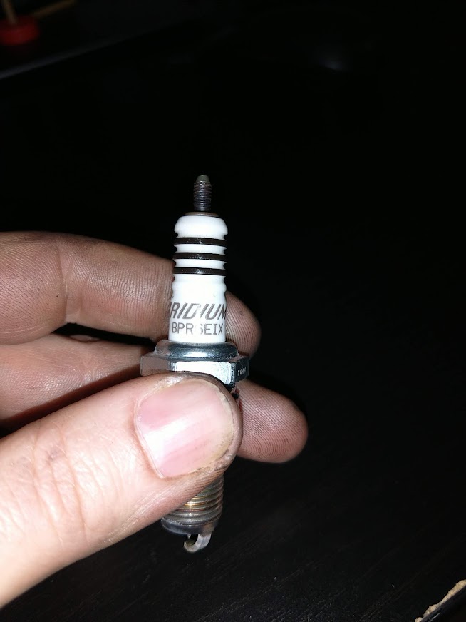

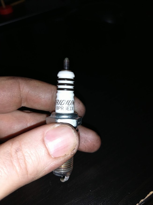

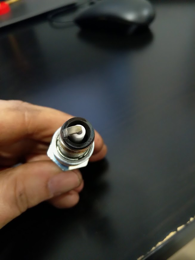

Technische Daten: Auspuff der Gruppe A (serienmäßiger 2-Stunden-Krümmer mit Kat), K&N-Filter, serienmäßiger Chip + großer Bremssatz + Zündungstuning + NGK-Iridium-Zündkerzen + Nockenwellenverstellung + Venturi im LMM + Ich habe das LMM generalüberholt

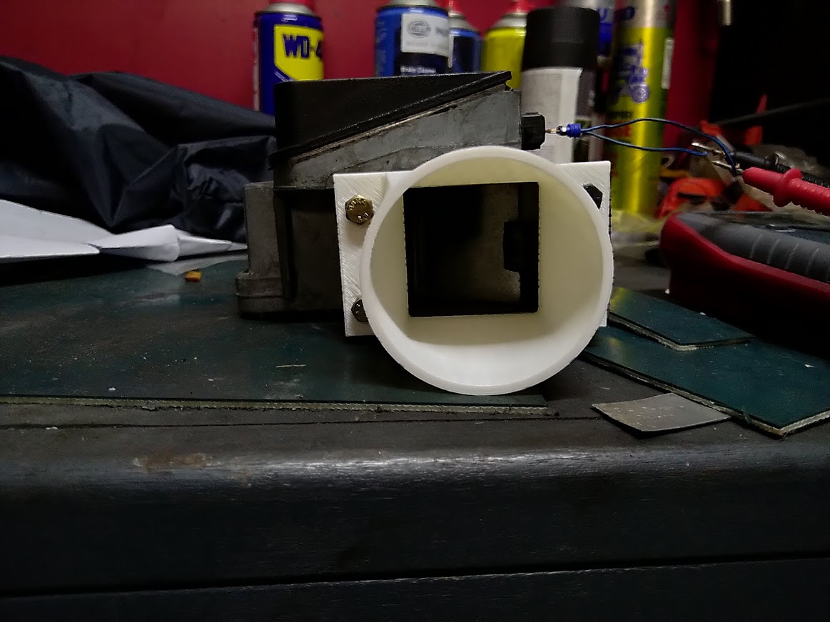

Sensor bereits gereinigt und erneuert, er sieht sehr gut aus, ich habe die Gelegenheit genutzt, das Gleiche an einem anderen Sensor zu machen, den ich aus dem Golf 3 GTI hatte.
Und ich habe auch den Luftfilterkasten modifiziert, jetzt hat er einen Außendurchmesser von 63 mm und diese Hörner an beiden Enden.

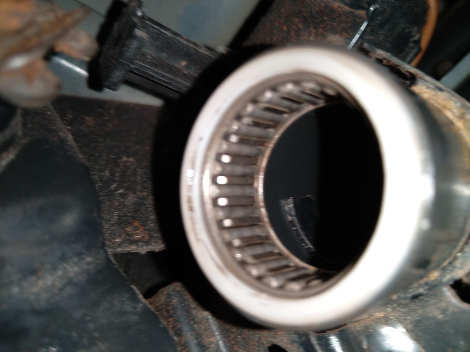

Thanks Samson450, yes, its installed in place, I shared the pictures, so he can visualize the idea, and also on the bearing there's the part Number of it, it might Help, you can then with the part number and the external diameter of the bushing make your own part.
You can see more details here, and of course, I'll Help if I can, I'll bem happy to do so.

Mario_Marques22. Juni 2019 um 20:26 I have also made a tool to install it on place without having to remove the steering tube.
Es tut mir leid, aber wenn möglich, gehen Sie näher auf Ihre Frage ein. Ich würde gerne helfen können, aber ich spreche kein Deutsch, ich schaue mir das Forum über den Google-Übersetzer an und manchmal sind die Google-Übersetzungen nicht die besten.
so.... I have a few different bearings here. An idea for assembly too......
