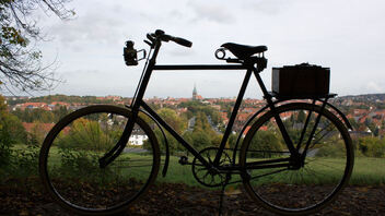

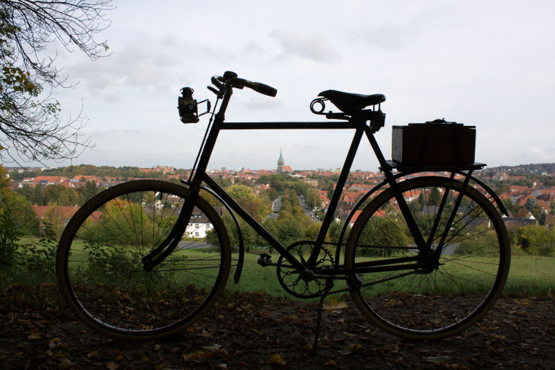

    Es interessiert wahrscheinlich keinen, aber mein Fahrrad ist ein Motobecane 10-Gang-Rennrad im zarten Alter von knapp 45 Jahren, was vor ein paar Jahren in einer Fachwerkstatt war und seitdem kann man sogar wieder alle Gänge schalten ;) Und bremsen kann man jetzt minimal auch bei Regen...
    ...naja, sagen wir mal so: hier im Golf-Forum wahrscheinlich nicht so viele.
    Mich - als Sammler und Freund historischer Fahrräder - aber sehr! Viel Freude mit dem Motobecane :):thumbup:
