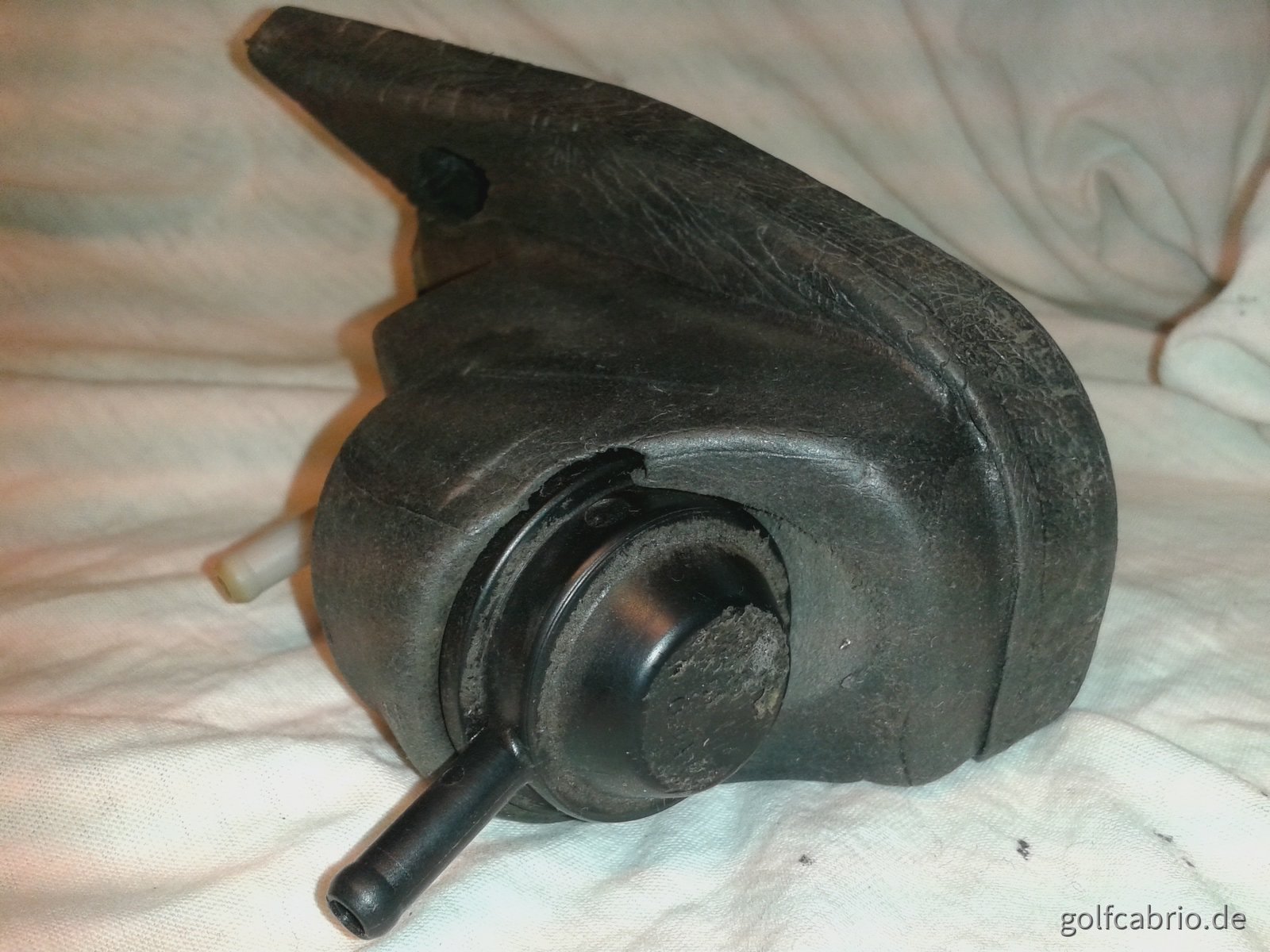

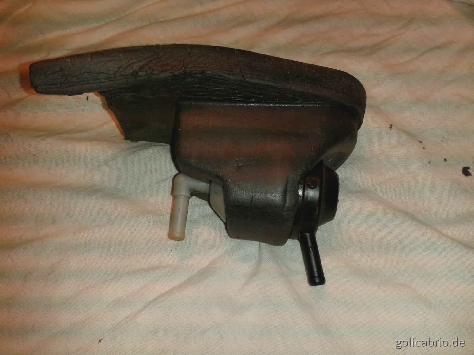

    hier ein Bild vom SKV.
    Wenn du das herausnimmst, musst du ca. 10cm überbrücken.
    Ich habe hierfür einen ca. 20cm langen Gummi-/Silikonschlauch genommen, der sich stamm auf den Originalschlauch aufschieben lässt und diesen auf beiden Seiten jeweils ca. 5cm mit etwas Seifenlauge aufgeschoben.
    Da dieser so stramm sitzt, habe ich keine Schlauchschellen zusätzlich verwendet

    also:
    1. rechtes Hinterrad demontieren
    2. Innenkotflügel (Kunststoff) ausbauen
    3. Schwerkraftventil mit Halter (Schaumstoff) vorsichtig herausziehen (sitzt ziemlich weit oben) und Schläuche abziehen.
    4. passenden Schlauch (ggf. mit Schlauchschellen) zwecks Überbrückung montieren
    Kann gerne ein Bild vom Schwerkraftventil samt Halter machen, falls es dir etwas nützt
    Hallo Matze,
    ein ähnliches Problem hatte ich auch.
    Entweder Tankdeckel mit Belüftung verbauen oder das Schwerkraftventil ausbauen und Leitungen überbrücken. Letzteres habe ich bei mir gemacht und bin diesbezüglich ganz zufrieden.

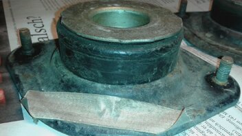

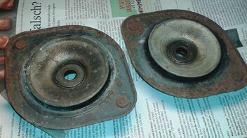

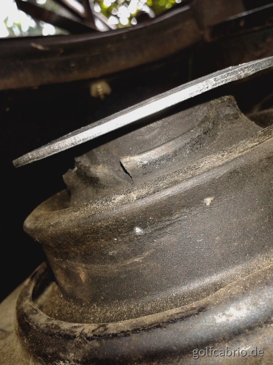

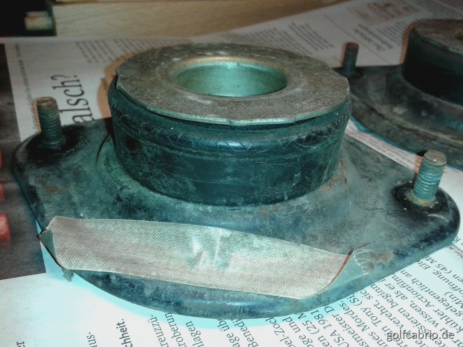

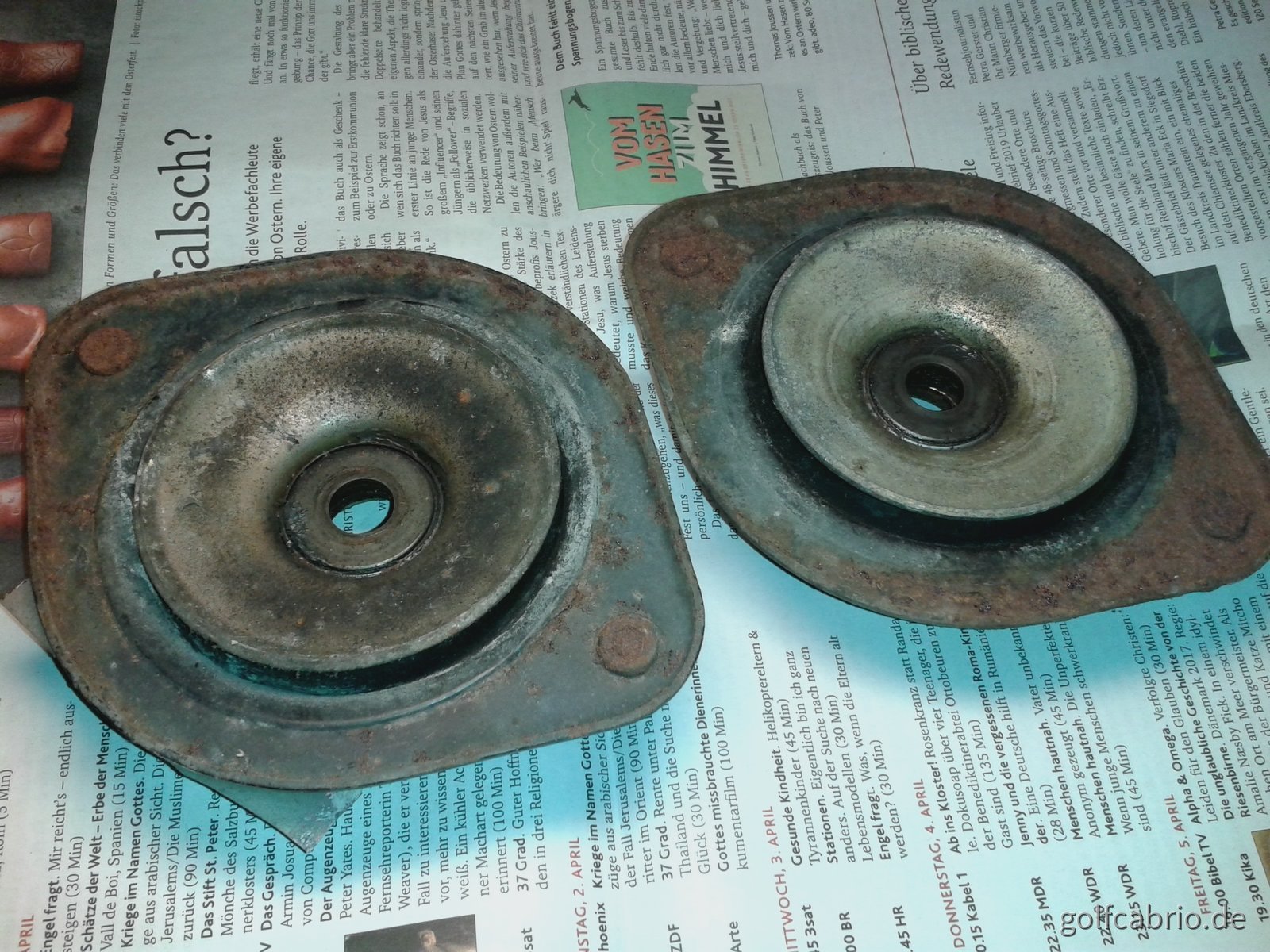

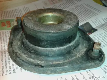

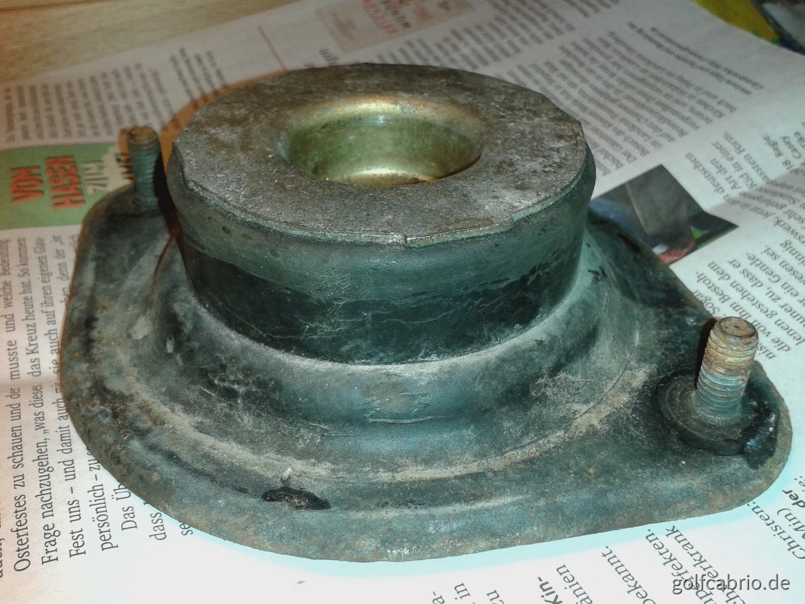

    Nachdem ich den Beitrag im Archiv-Forum (danke an Sharky) gelesen habe, treten wohl bei Vielen Probleme mit Nachbau-Domlagern auf.
    Es ist schon erschreckend, welche qualitativ wirklich mangelhaften Nachbau-Domlager angeboten werden!
    Zum Vergleich habe ich meine alten Domlager (noch Originale von VW) noch einmal hergesucht, die vor 4 Jahren zusammen mit den Stoßdämpfern ausgetauscht wurden.
    Ich überlege ernsthaft diese wieder einbauen zu lassen oder gibt es mittlerweile guten Nachbauten, die nicht ebenfalls nach so kurzer Zeit wieder ihren Dienst quittieren?
    Was meint ihr?

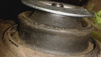

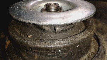

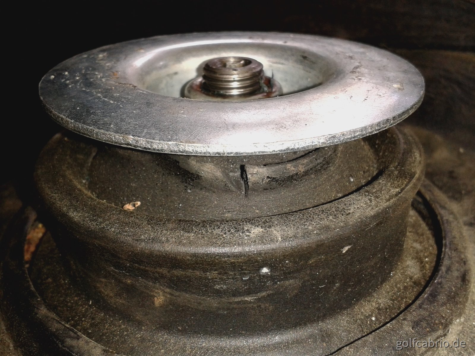

    Noch eine wichtige Frage: Nachdem ich mir meine jetzigen Domlager angeschaut habe, traue ich mich fast kaum noch mit dem Auto zu fahren.
    Ansonsten: Was kann passieren, wenn man mit defekten Domlagern herumfährt?
    Danke und viele Grüße
    Christian

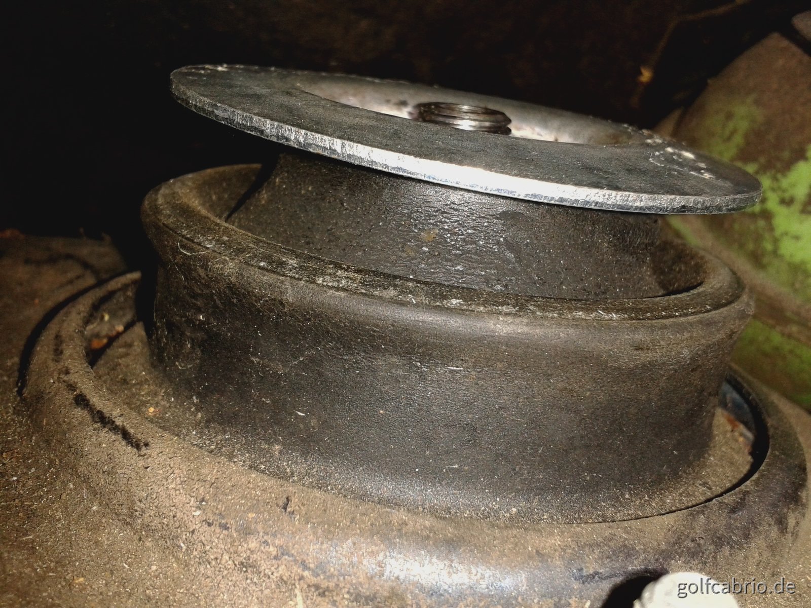

    Anfang des Monats bin ich mit meinem Golf anstandslos durch den TÜV gekommen:)
    Lediglich wurden kleine Mängel (Motor ölfeucht, Batteriebefestigung (lose)) beanstandet.
    Allerdings wurden bei der Untersuchung (auf der Bühne) an der Vorderachse komische Geräusche bei voll eingeschlagenen Rädern entdeckt.
    Bei genauerem Hinsehen wurde deutlich, dass sich die Schraubenfeder bei Volleinschlag etwas bewegt und das dumpfe Geräusch verunsacht.
    Deutet dieses Symptom auf ein defektes Domlager hin oder kann es auch durch lose Schrauben verursacht werden?
    Stoßdämpfer und Schraubenfedern wurden vor 4 Jahren gewechselt. Seitdem ca. 7.000 km gefahren.
    Kennt von euch zufällig dieses Problem?
    Viele Grüße
    Christian

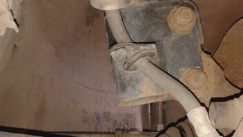

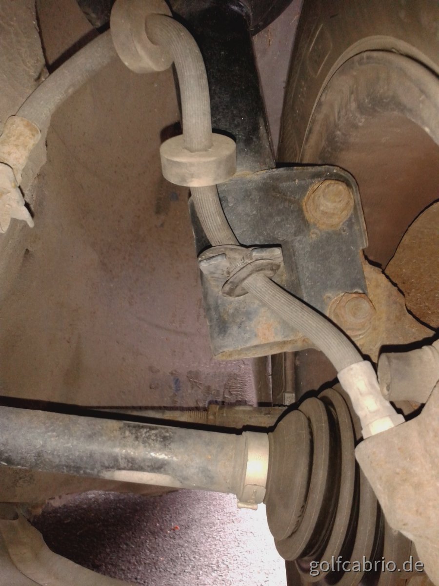

    Hallo Matze,
    danke für deinen Hinweis. Die Bremsschäuche wurden vor 10 Jahren erneuert - sind im Vergleich zum Auto noch recht jung;).
    Wie du richtig vermutet hast, sind die Tüllen ist nicht geschlitzt. Meine Idee ist nun dennoch, dass ich mir 2-3 Tüllen kaufe (kosten ja kein Vermögen) und eine davon versuchsweise schlitze.
    Werde wieder berichten.
    Grüße Christian
