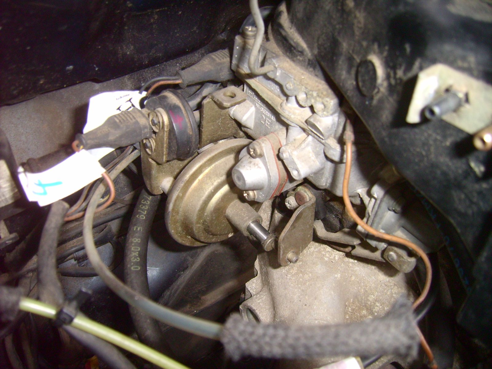

    eine weitere Möglichkeit für dein beschriebenes Problem könnte nicht an den U-Schläuchen sondern evtl. an einem defekten Teillastanreicherungsventil (Membran u/o O-Ring) liegen.
    Müsste an deinem Motor auch verbaut sein. (anbei ein Bild meines TAV (Bildmitte).
