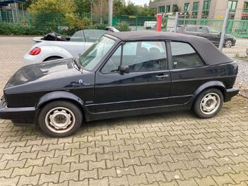

395? Evtl. andere Felgen?
Weiß ich auch nicht. Könnte sein. Ist in der Nähe der Codes für andere Felgen. Beim Golf 2 war es automatische Antenne...
JG ist die Innenausstattung
RCB ist eine Radioausstattung, ich vermute ein Heidelberg.
Was mich verwirrt ist der 700 Code.
7xx kennzeichnet normalerweise ein Sondermodell, was aber der JG (Standard) ausschließt.
RCB habe ich mal als Radio/Cassette „gamma“ Stereo gefunden/stehen sehen.
Und S700 als "ohne Rundumverspoilerung, beginnend mit 15-J-000001, Ende bei 15-J-014500". Passt doch zum Produktionsdatum und dem Profilbild.
*Edit:*
S700 stand auch für
Sonderserie „Etienne Aigner” (Europa beginnend mit 15-L-012200)
Mit Außenspiegel in Wagenfarbe; Verdeckbezug in Stoff; Schalthebelknauf und -verkleidung, Armlehnen und Griff für Hamdbremshebel in Leder; Innenausstattung: blau/grün, rot/grün oder schwarz/grün. Leichtmetallfelgen 6Jx14 ET38. Grün getönte Scheiben, höhenverstellbarer Fahrersitz und hydraulische Servolenkung, Optionscodes: 416 , 458 , 568 , 656 , 657
Habe ich gerade noch im Ersatzteilkatalog gesehen...
