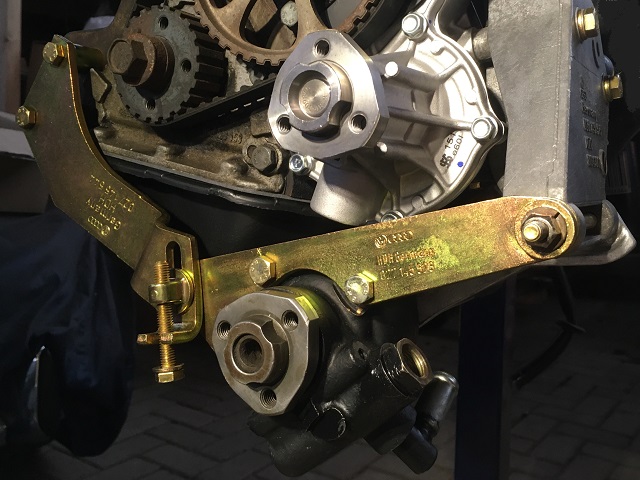

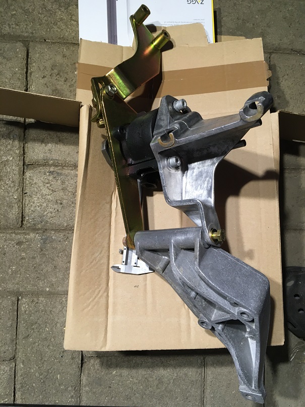

Sieht alles in allem so aus (vorher/nachher bei meinem):

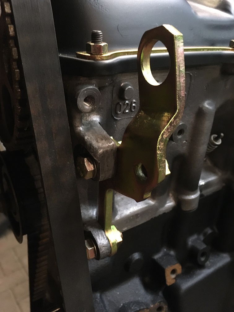

Nee, das ist die obere 3...
Die untere 3 und die 4 sind diese am unteren Halter der LiMa:
Lagerachse LiMa ist die 5
Und alles 8.8
kennt jemand das Drehmoment zum Anziehen der Muttern und Schrauben?
Sonnige Grüße aus Mücke,
Bernd
Lt. meiner Unterlagen Mutter und Schraube 21Nm

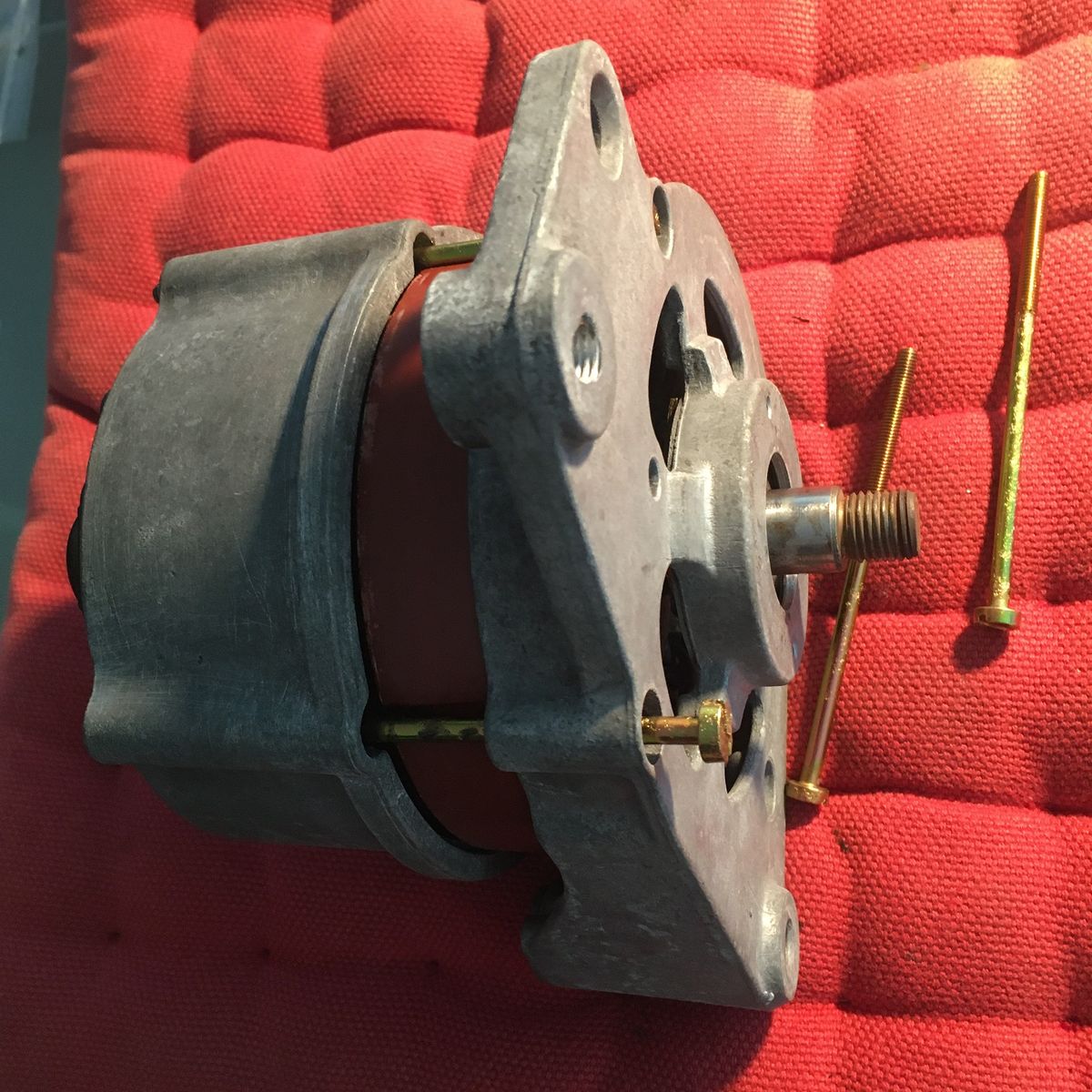

... und der goldene Schutzlack ist auch größtenteils hinüber.
Der "goldene Schutzlack" ist früher eine Gelbchromatierung (erst verzinken, dann chromatiert) gewesen, wird aber wegen seiner Chrom VI-Haltigkeit kaum noch angewendet. Bei Neufahrzeugen verboten. Jetzt kann man da das Gelbpassivieren anwenden.
Und ja: Wie Mr.Moon beschrieben hat, geht es am besten. Sieht dann so aus z.B. (nach Zitronensäure/nach Passivierung):
Allerdings kannst du dir höchstwahrscheinlich die Arbeit und die Kosten sparen, weil du das Gehäuse aufgemacht hast und dir dann sehr wahrscheinlich die "Krampen" beim wieder Zurückbiegen abbrechen werden (siehe Bild). Dann wirste etwas Schweißen/Löten müssen.
