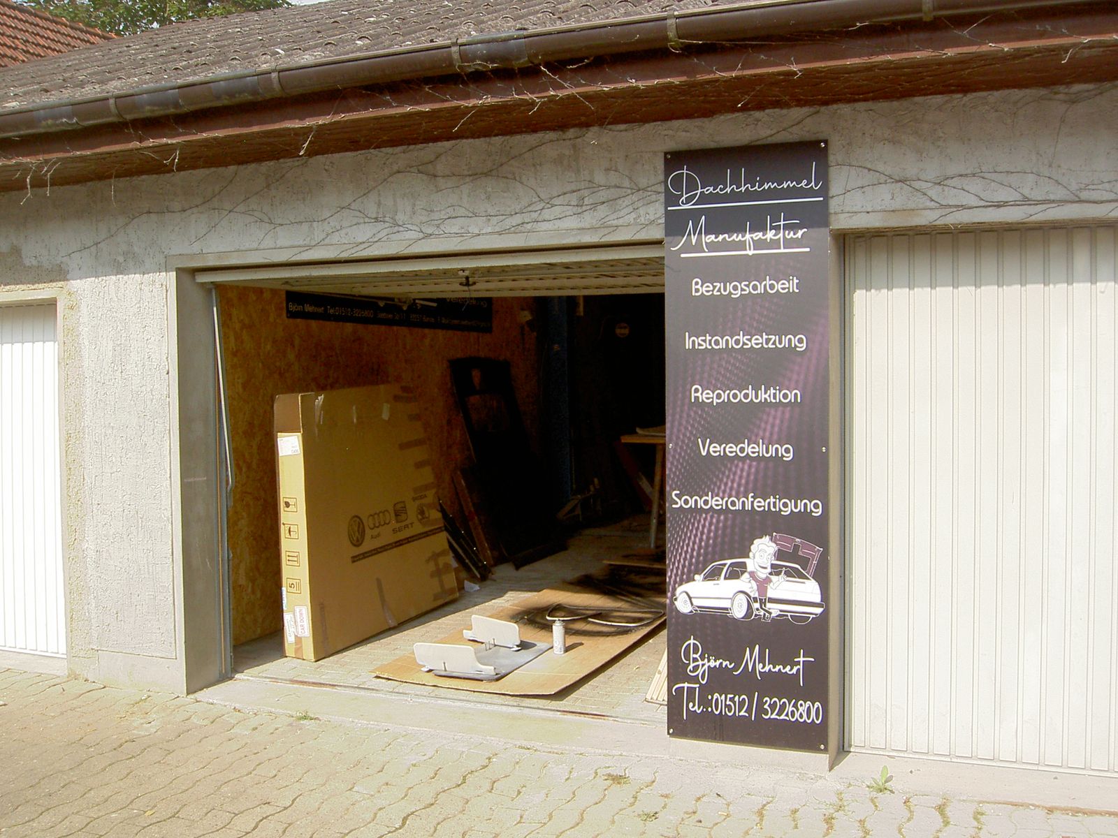

    Hatte noch gleichgesinnte Kollegen mitgenommen und wir ham von 9 - 14 Uhr in Bünde bei strahlendem Sonnenschein eine lustige Himmeltausch-Schraubparty veranstaltet :)
    Der Platz des Geschehens:

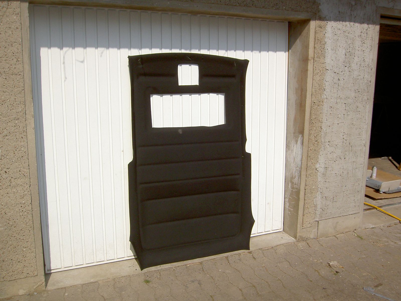

    Das ist nun MEINER:

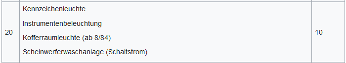

    Wenn ich den Stecker an den Lichtschalter stecke, und das Licht einschalte fliegt sofort die Sicherung (Nr.20) raus. Habe schon zu Testzwecken eine 40A Sicherung rein gesteckt. Aber auch diese geht sofort durch.
    Das ist eine Todsünde - dadurch kann dir sofort der Wagen abfackeln - bitte unterlasse das in der Zukunft 8)
    Im Übrigen gehört da eine ZEHNER rein :!:
    Bitte kontrollieren das da nicht schon eine Größere drin ist :!:
    40 A ist die VIERFACHE der maximal zulässigen Stromstärke ?(

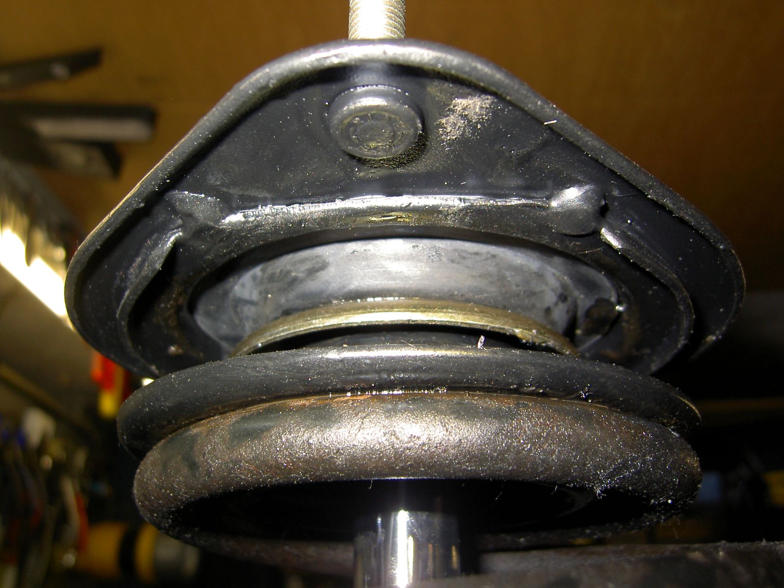

    Heute endlich mal den Allerwertesten in Wallung gebracht und endlich die Retro-Domlager eingebaut: 8)
    Die neuen Meyle-Teile die kaum was gelaufen haben:
    Und die neuen:

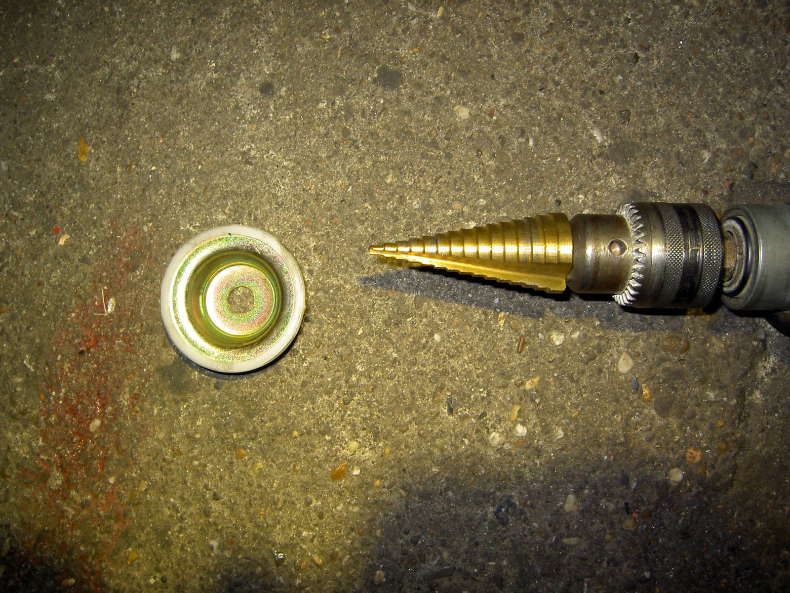

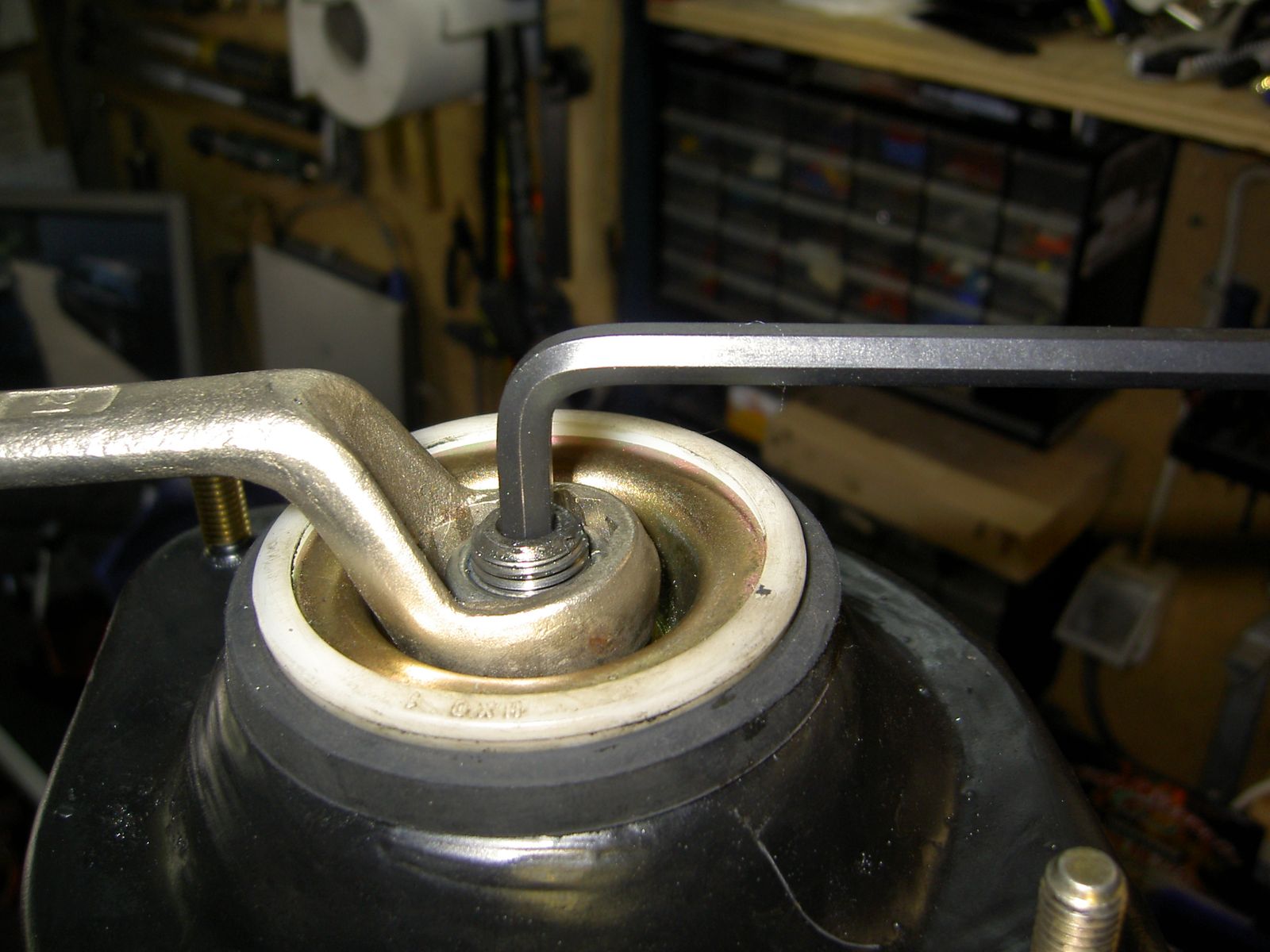

    Die oberen Lagerdeckel mußten wie erwartet auf 14 mm aufgebohrt werden:
    DIe Lager ließen sich noch problemlos mit der Hand drehen

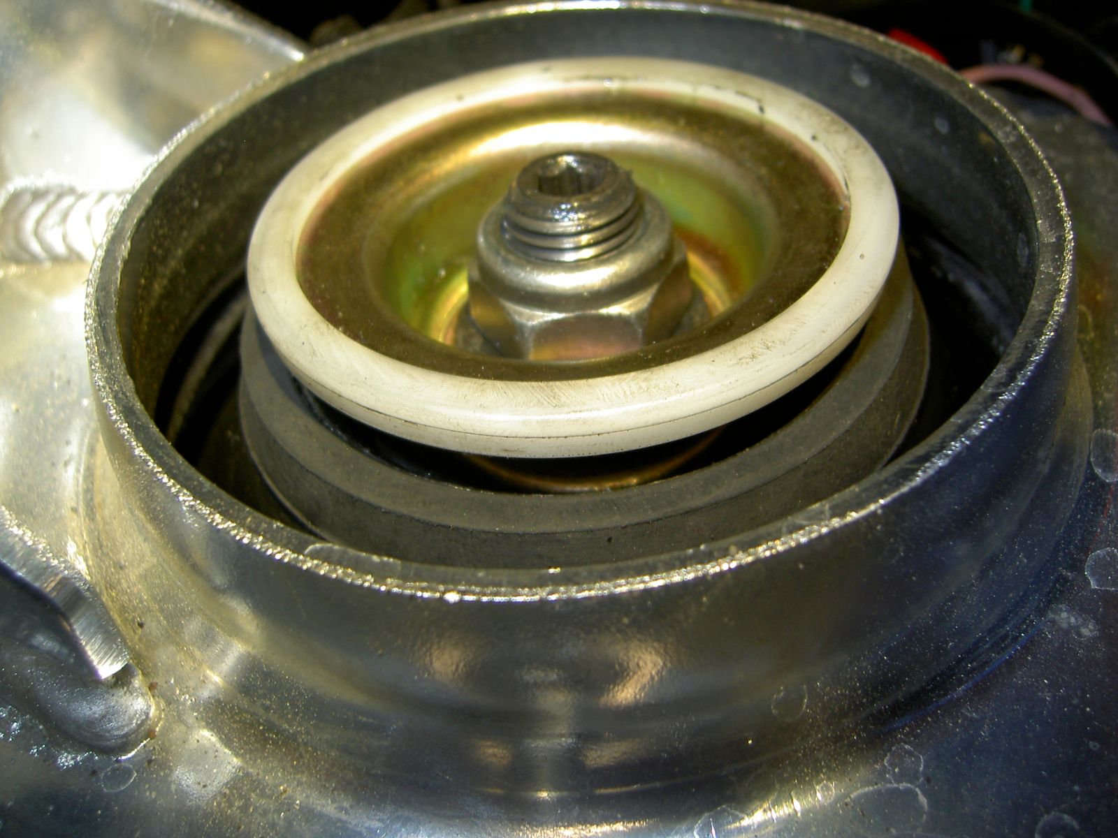

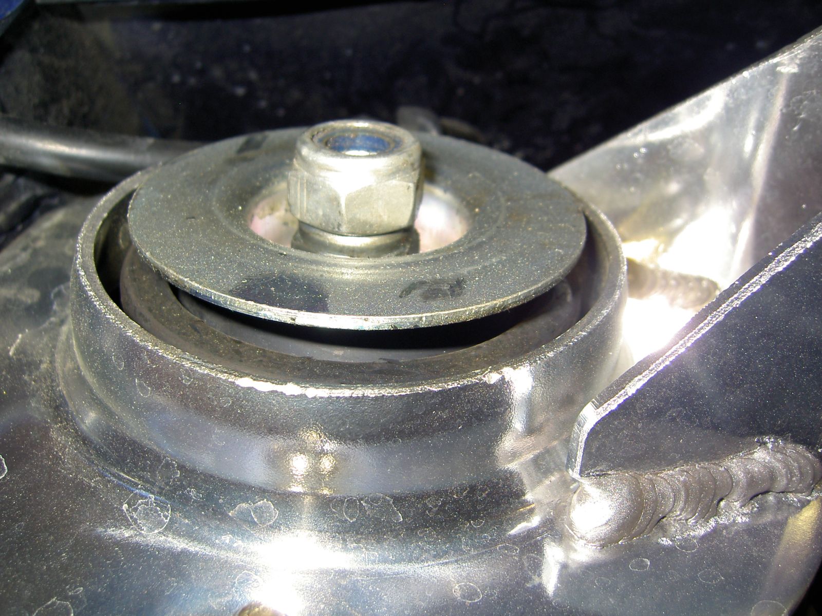

    Nach dem ersten Einfedern:
    Sicher werde ich mich in ein paar Wochen dieser ominösen Hülse widmen müssen - wenn sich alles gesetzt hat. Viel setzen kann sich ja nicht - mal abwarten. :zzz:
    Diese Woche noch schnell meinen Kollegen vermessen lassen - habe zum Ausbau schlicht und ergreifend die Sturzschrauben rausgeschraubt - feddich - vermessen lassen wollte ich sowieso :saint:
    Nach den ersten Kilometern muß ich sagen: es fährt sich angenehm - irgendwie straffer. Habe mir eine Schlaglochstrecke ausgesucht um gleich mal Butter bei de Fische zu geben. Alles prima. Kein bubbern klappern oder scheppern. Irgendwie hatte ich die ganze Zeit den Gedanken im Hinterkopf das der Wagen nun eventuell vorne höher oder tiefer kommt - dem war aber nicht so. Nun hängt die Karosserie nicht mehr am Domlager sondern liegt drauf.
