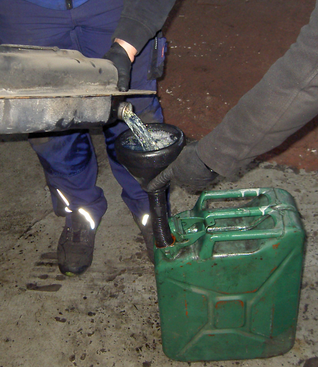

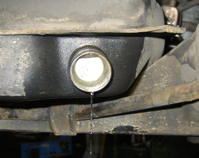

    Da läuft nicht richtig der Tank voll. Nach ewigem Gewürge habe ich dann mit Udo an der Strippe unten am Tank geklopft um eine mögliche klemmende Klappe wieder in Bewegung zu bekommen. Da war nix zu machen.
    Nach einigem weiteren Klopfen und Tanken lief dann etwas aus dem Einfüllrohr ab, das Stand zu der Zeit noch voll mit Benzin
    Die olle Rückstauklappe kann man hier sehen:
    Die ist nie zu 100% dicht - muss sie auch nicht sein - die sorgt halt nur dafür das dir der Sprit inner Kurve nicht bis zum Tankdeckel hochklatscht, rausläuft und dir den Lack versaut. Und natürlich die Umwelt kontaminiert.
    Als ich diese Klappe erfolgreich grobmotorisch zerstörte konnte ich auch endlich den restlichen Sprit aus meinem alten Tank auskippen:
    Wenn diese Klappe nun nicht mehr klappt (warum auch immer - festgegammelt oder weiß der Henker) kriegt man halt keinen Sprit rein. Doof. Ohne geht nicht und mit auch nicht.

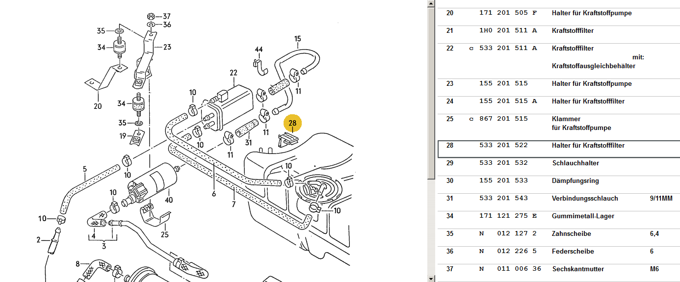

    der Wagen braucht einen Benzinfilter(dieser war bei Kauf nicht vorhanden), hier wäre ich auf Hilfe angewiesen, da ich nicht erkennen konnte welche Schläuche und Verläufe unterm Auto fehlen
    Dir werden wahrscheinlich diese 4 Sachen fehlen: (3 gebogene Schläuche und das Kunststoffrohr)
    Ab hier fängst du mal an zu scrollen - sind tolle Bilder dabei:
    ich tausche die Benzinpumpe gegen eine Bosch-Pumpe aus (wie löse ich das mit dem Stecker und den Anschlüssen?)
    Mit Teilenummern:
    Hier auch noch was:
