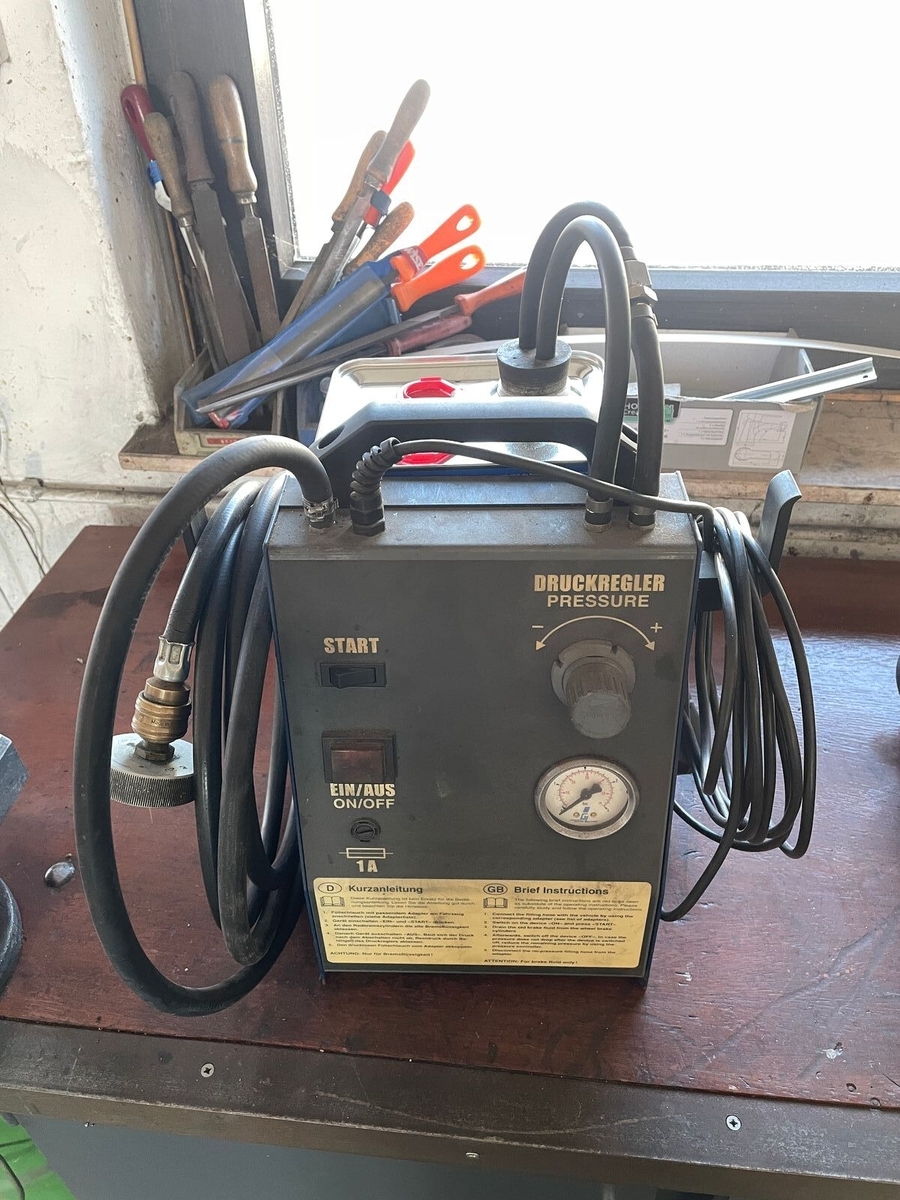

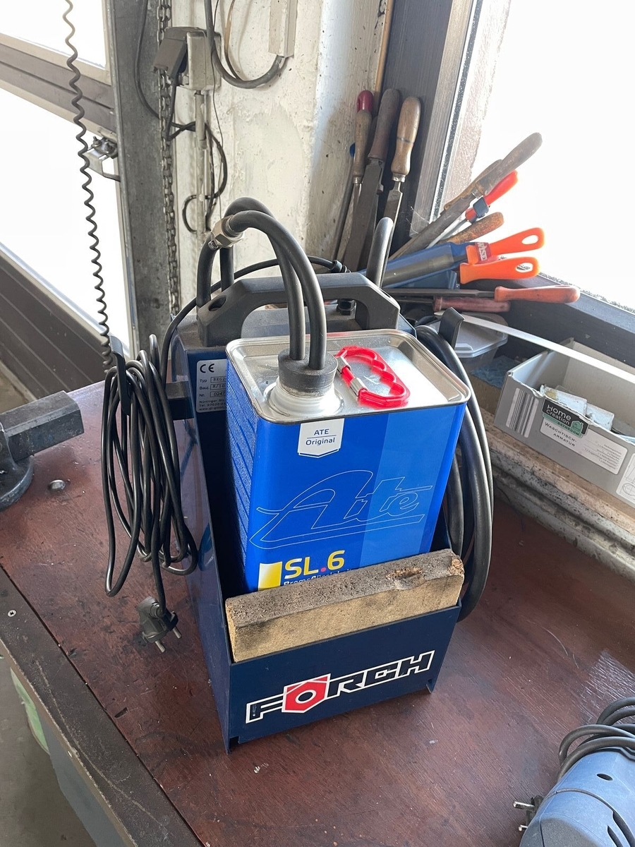

am Montag kommt noch ein 3er Golf hinzu
auch wenn's grad nicht zum Thema passt, aber erzähl mal mehr davon ...
249,99EUR / Stück
Das kleinste am Markt erhältliche elektrische Bremsenentlüftungsgerät mit Manometer und Druckminderer
Bin gerade irgendwie hin- und hergerissen
Ja dann zuschlagen und kaufen. Günstiger wird das bestimmt nicht mehr.
Und dann einfach bei den ersten 10 Benutzungen 25,-€ extra mit auf den Deckel schreiben und schon ist das Ding'n refinanziert.
