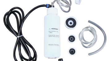

    Lässt mir keine Ruhe. Also nochmal alles angeschaut.Hatte mich gewundert das an dem Luftfilterkasten nur eine Unterdruckleitung ging und die andere Seite irgendwie verschlossen war. Also wieder mit Rauch abgedrückt und dann den Luftfilterkasten geöffnet. Keine Ahnung was da mal war aber aktuell ist da nichts mehr. Der Unterdruck verdunstet quasi im Luftfilter... Verbaut ist aktuell ein Untergestell vom Jh. Eigentlich müsste ich doch beide Seiten zumachen können und gut, oder?

    Ganz dich kann sie doch nicht sein oder? Ist ja nur Metall auf Metall, rauch geht ja raus oder vertue ich mich da
    Ja der Rauch strömt da raus. Für eine schnelle Suche hab ich den Schlauch am Benzindruckregler abgezogen und darüber den Rauch eingeleitet. Wie gesagt war auch noch eine Undichtigkeit zwischen Drosselklappe und Ansaugbrücke. Die Dichtung dazwischen ist total dünn. Werd das jetzt erstmal mit etwas Dichtmasse wieder zusammenbauen. Damit ich weiter machen kann.
