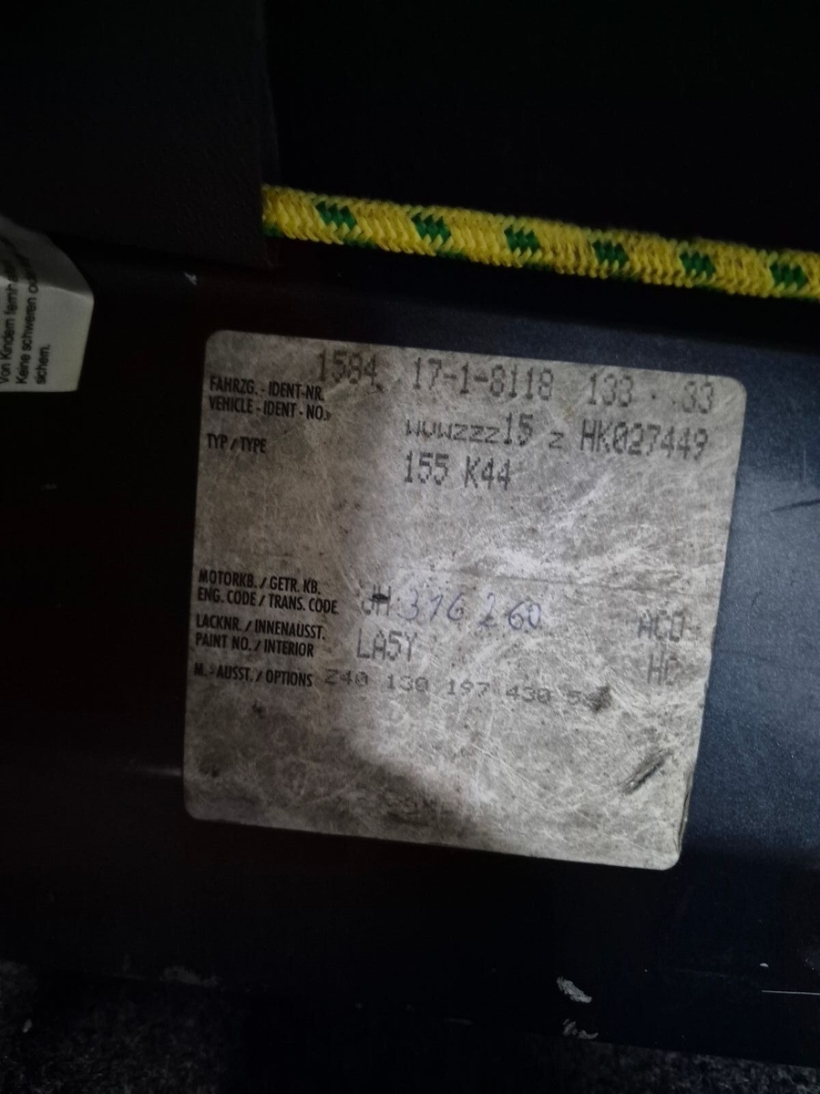

    Ich wollte jetzt keinen neuen Beitrag eröffnen. Meine "Bastelbude" soll neue Sitze bekommen. Und da ich ja leider sehr auf Originalität stehe, möchte ich gerne die ursprüngliche Ausstattung wieder dein haben, da ich denke, das das jetzige Muster nicht original zum Fahrzeug gehört.
    Könnt ihr aus dem Aufkleber entschlüsseln, welche Ausstattung es früher war? Ich habe einige Codes entschlüsseln können, aber keiner dabei bezgl der Ausstattung.
    Danke euch vorab für die Zeit und Mühe
