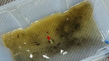

    Und ca. 300 -500 ml Sprit aufgefangen.
    Die werden jetzt Diamantengefiltert und wieder zurück gekippt...8o

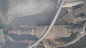

    Frage mich was der Ingenieur sich damals dabei gedacht hat,wahrscheinlich nix.

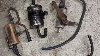

  • Damit der Sonntag nicht allzu lang wird habe ich mal den Pumpenhalter zerlegt und ins Säurebad Zitronengeschmack eingelegt.
    Mal sehen,der ist nur im Bereich wo die Pumpe liegt knuspe. Wenn der nix mehr taugt besorge ich mir ne Rohrschelle und bastel was schönes.

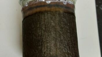

    Dann habe ich mal den Filter aufgemacht <X
    Ich denke der wurde noch nie getauscht.
    Das Röhrchen habe ich mir schlimmer vorgestellt

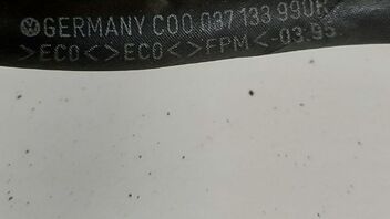

    Scheinbar wurde die Rücklaufleitung im Motorraum schon einmal getauscht. Der Schlauch sieht komplett anders aus als der Rest. Lt Teile Nr. aktuell für freundliche 49,99 bei CP :bang:
