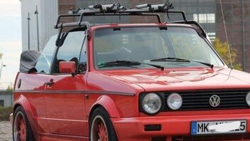

Eine weitere aber nicht ganz günstige Option wäre ein Dachträger.
¿ Gibt's so etwas in Realität ?
- Offizieller Beitrag
ja, aber wird zu extrem hohen Preisen gehandelt.
Schöner finde ich solch einen Eigenbau:
das Ding habe ich auch noch ...... und noch nie (ausser zum anpassen ) montiert gehabt ...

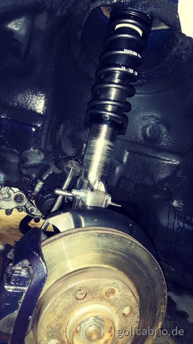

Mal eine kleiner Einblick was ich im letzten Winter/ Frühling geschafft habe und was zeitlich in die Hose ging...
Mit einem neuen H&R Twintube Gewinde fing es an...
Hinten inklusive neuen PU Lagern von Claus von Essen...
Ich finde es ja klasse das H&R neue Excenterschrauben zum Fahrwerk legt, aber bei den Unterlegscheiben haben die gespart...
Zum Schluss habe ich das Fahrwerk einfach mal nach meinem Gusto eingestellt und gestern beim TÜV so vorgestellt...
Wahrscheinlich werde ich aber hinten ein bißchen hoch schrauben,mal sehen.
Eingetragen wurde:
Der Abstand oberster Verstellring zur Stoßdämpfer Schraube vorne 145mm zu hinten 220mm,ergibt den Abstand Kotflügelkante zu Radnabe 300mm und das Maß Lichtaustrittskante zu Boden von ca. 460mm, läuft!
