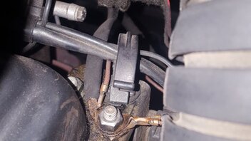

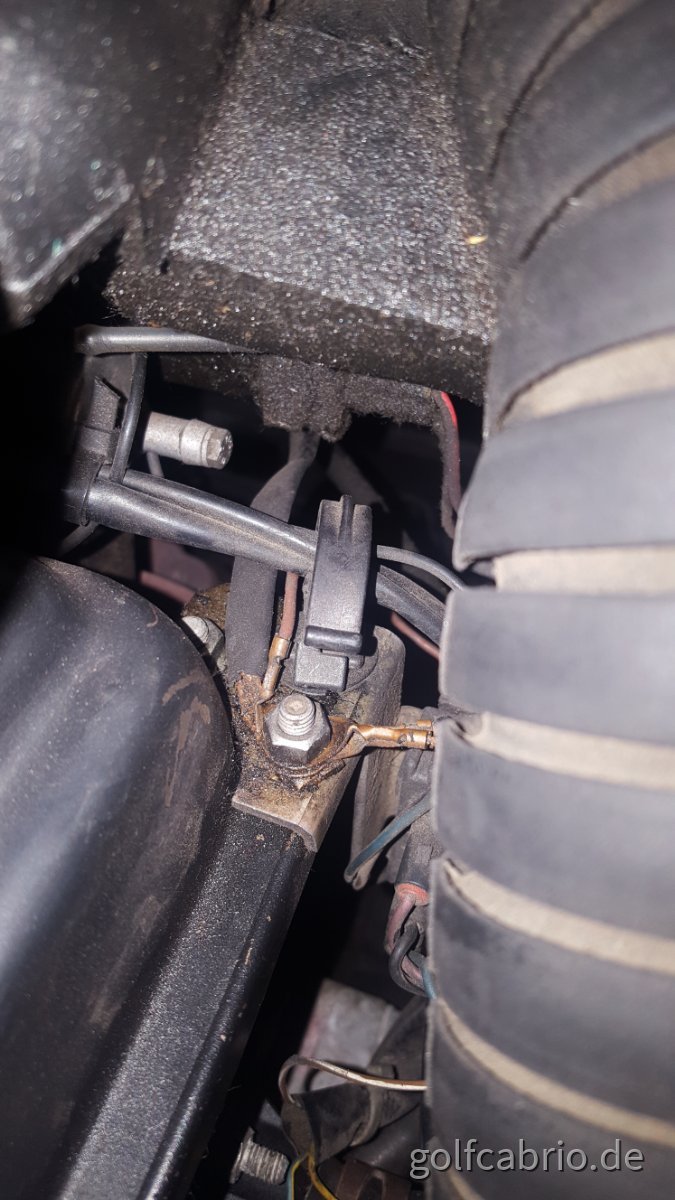

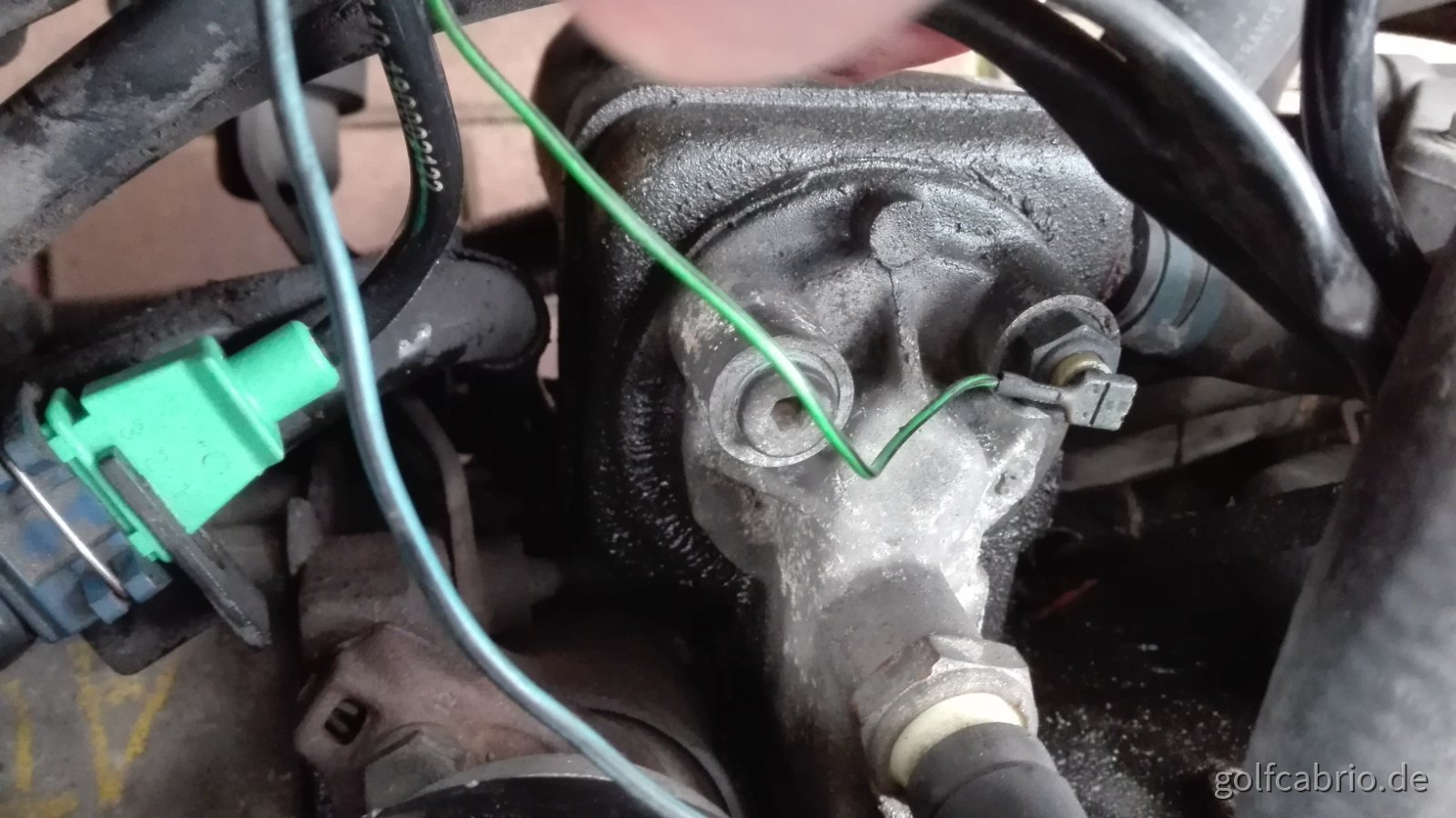

ich kann auf dem Bild nicht erkennen wo du die Stifte vom Messgerät angeschlossen/angehalten hast.
Aber das Messgerät ist falsch angeschlossen und falsch eingestellt.
Das Messgerät von 200 auf 2000 einstellen (von 18 auf 18:30Uhr)
Das rote Kabel eins nach unten auf V-Ohm-mA
Den BLAUENFÜHLER bekommt man für ca.10€,kann man auch bei ATU kaufen,tauschen und gut,wenn der alte noch geht hat man wenigsten gleich ersatz liegen.

Hatte ich auch schon. Und die Stifte an die Losen Steckerenden. Aber danke für die schnelle Antwort.
Darauf wird's rauslaufen. Aber was, wenn's das nicht wahr?
Es ging mir vor allem darum, ob ich das Messgerät richtig benutze. Also war Deine Antwort auf jeden Fall hilfreich!
Nicht an den Steckerenden , sondern an den beiden Kontakten des Fühlers musst Du messen
Du willst doch den Widerstand des Fühlers messen und nicht den Innenwiderstand der Anzeige ....

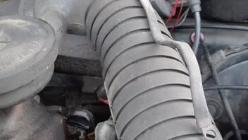

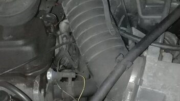

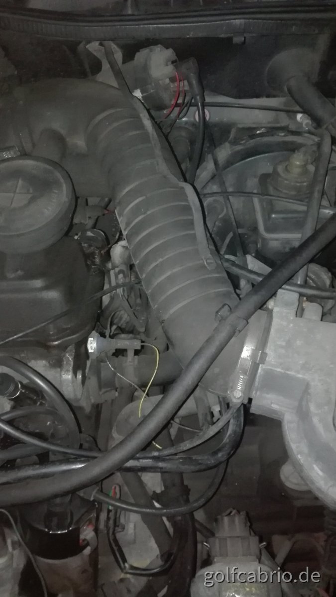

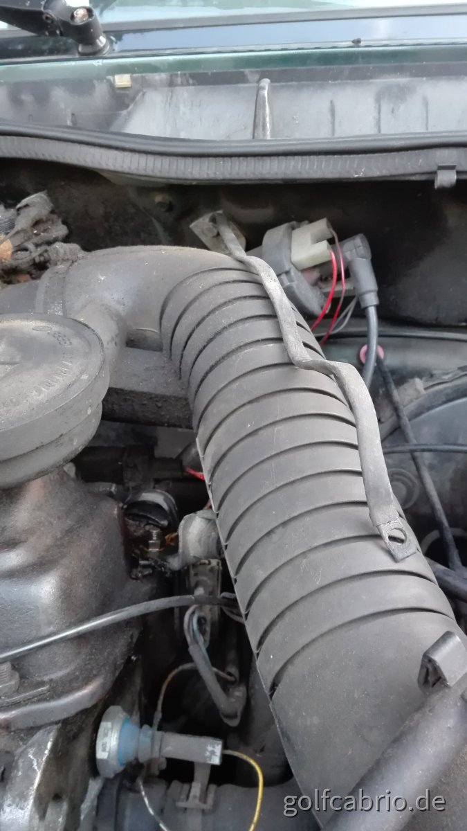

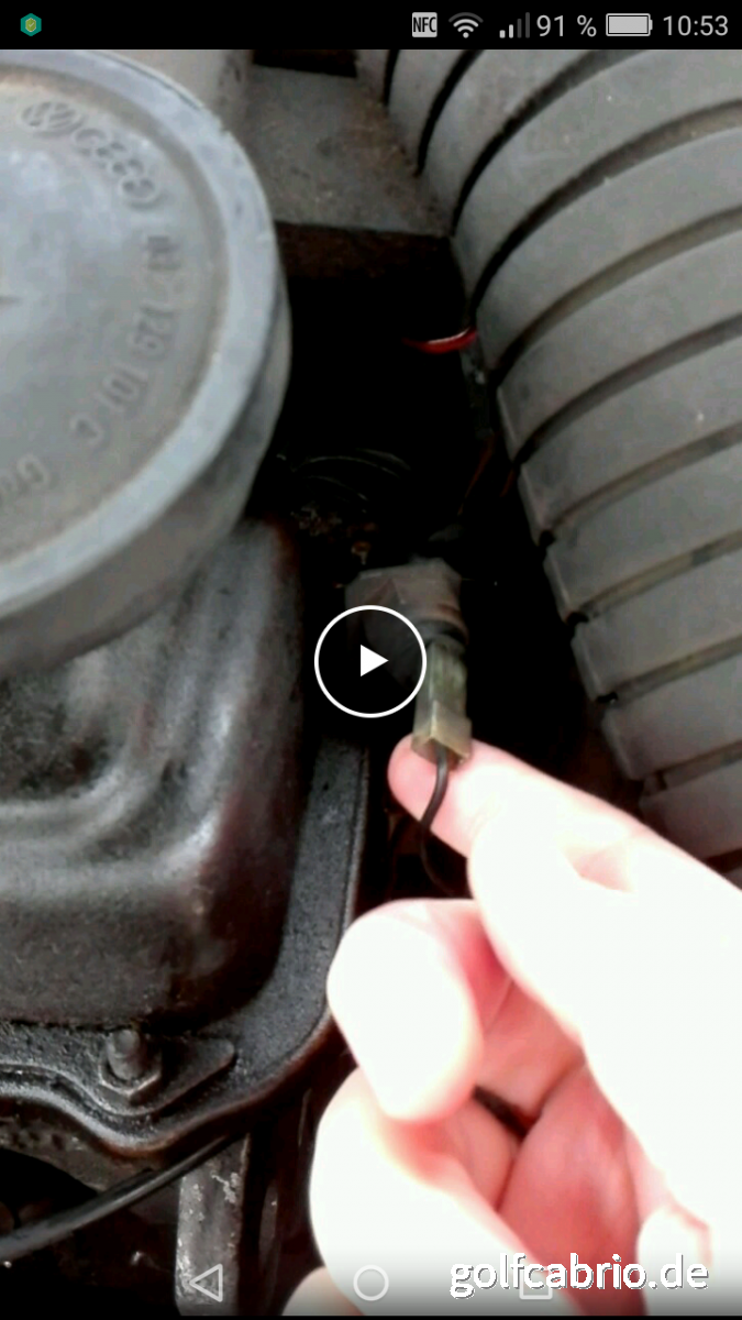

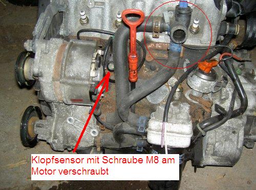

Hast du den Klopfsensor mal angeschaut? Ist das Kabel oder der Geber brüchig oder porös, oder gerissen?
Habe jetzt ca. 20 min gegoogelt, aber leider nicht gefunden, wo der Klopfsensor steckt. Ein Tip?
Kabel zum Klopfsensor sieht gut aus - aber eben ist die Störung wieder aufgetreten. Beim Abziehen des blauen Steckers lief der Motor sofort wieder rund. Könnte es sein, daß der blaue Sensor so 'ne Art Wackelkontakt hat?
