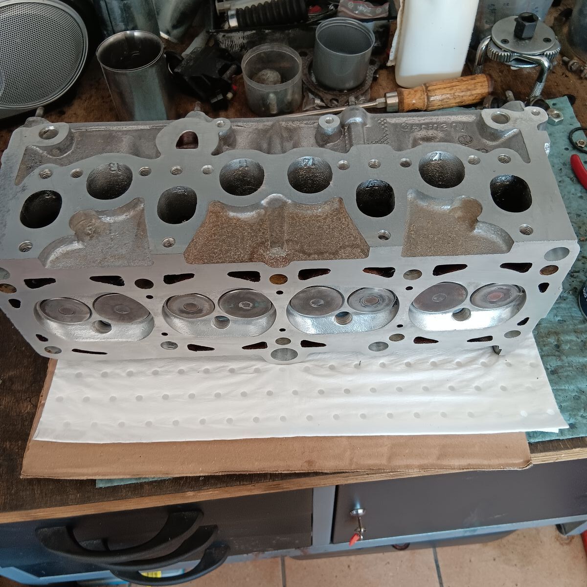

  • Wenn Du den bohren lässt, gehe gleich auf 82mm bzw 82,5mm, je nach Verfügbarkeit der Kolben. Wenn Du welche von Mahle nicht ( mehr ) bekommen solltest, alternativ welche von KS oder Nüral.
    Beide Ausweichmarken sind absolut ok, diese nehmen viele Motorenbauer ebenfalls, wenn Mahle nicht lieferbar.

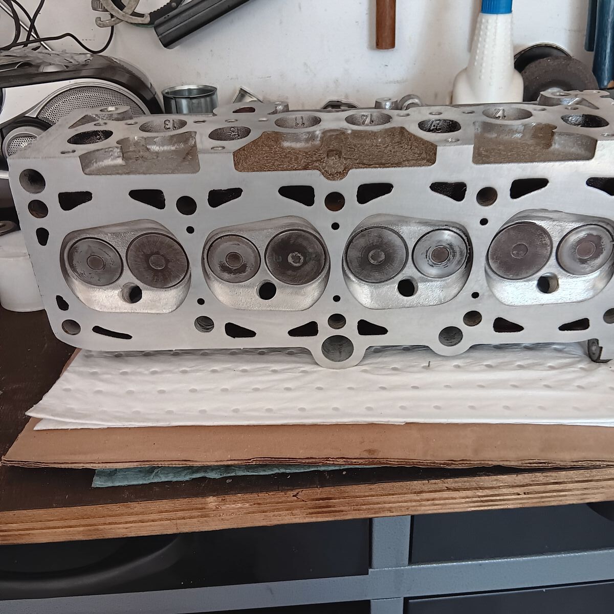

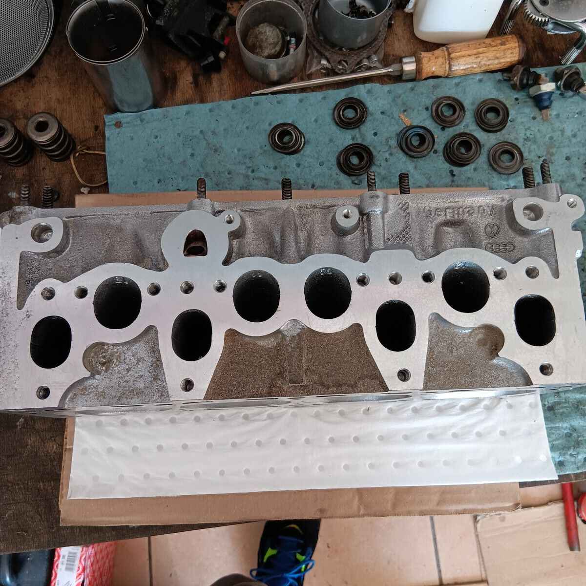

    Dein Zylinderkopf sollte später so aussehen wie der hier, Brennräume sauber sowie die Kanäle....das genügt. Ist ein 1,8er Kopf mit 90 OS
