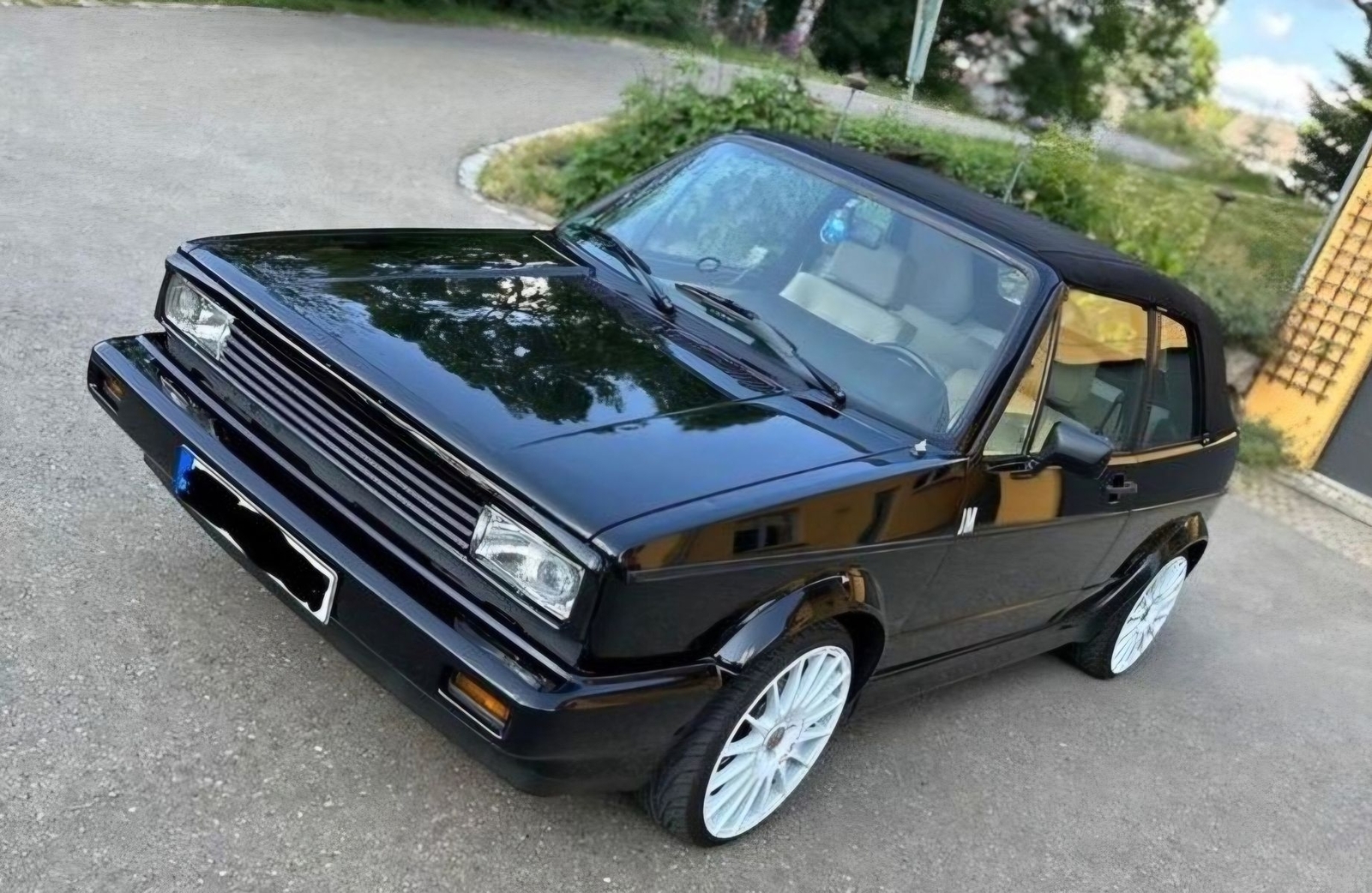

  • Beim stöbern in Anzeigen bin ich auf diesen Golf gestoßen, der hat vorne rechteckige Scheinwerfer drin.
    Hier und im Wiki hab ich dazu nichts gefunden.
    Ich finde die ganz gut (obwohl man jetzt ja mit den richtigen runden Lampen vorne auch Led von Osram nachrüsten kann) und ich denke die machen besseres Licht als die normalen runden Scheinwerfer .
    Weiss jemand von welchem Auto die sind (Jetta späterer Golf etc incl Teile Nummer) und was braucht man alles um den Grill so zu ändern?
    Passt das Plug and play?
    Hat das jemand hier so verbaut?
  • Da musst Du die Front eines Corrados anpassen. Würde früher öfter gemacht, ist aber n Arxxx voll Arbeit
    Oder Google auch mal nach Westmore ....
  • Die Scheinwerfer sind nicht vom Corrado und auch nicht vom Westmoreland US Modell.
    Das sieht mehr nach irgendwelchen neueren Scheinwerfern aus. Eventuell sogar LKW oder Bus.
    Von Plug and Play ist sowas weit entfernt.
    Da ist alles selbst gebaut. Inklusive Grill und Schlossträger anpassen.
    Die Scheinwerfer sind ja so flach das der Grillspoiler den Spalt zur Haube verdeckt und der Schlossträger zwischen Stoßstange und Grill verlängert werden muss.
    Ein zurück zum original wenn es nicht mehr gefällt ist damit gestorben.
  • Ich habe die Anzeige auch gesehen und der Verkäufer schreibt das ein problemloser Rückbau möglich wäre.
    Wenn unten aber das Abschlussblech geändert wurde habe ich keine Vorstellung wie das funktionieren soll.
    Die einzige Möglichkeit wäre das da irgendwas vorgeschraubt wurde und das Original dahinter noch steht, aber ob das so ist ?
  • Egal von welchem Auto- so lange das nicht Plug and play oder mit minimalen Modifikationen passt ist das vollkommen uninteressant. Am Audi B2 konnte man zb die Doppelscheinwerfer problemlos gegen die Breitband Scheinwerfer austauschen. Selbst die Haltepunkte waren identisch- dadurch hatte man sofort mehr Licht.
    Das dürfte hier aber nicht gehen.
  • Ich glaube die sind vom Jetta
    Dafür sind die zu flach, die Jettas bauten höher und hatten meines Wissens keine 2 Kammern.
