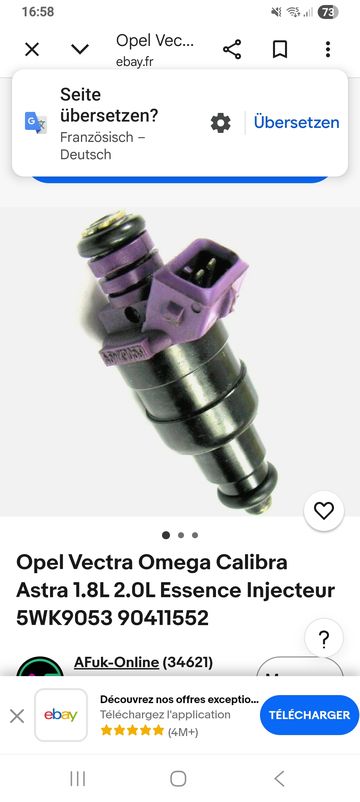

  • Ja , die Zündkerzenstecker . Habe die Einspritzdüsen im ausgebauten Zustand getestet ! 1 ist verstopft kommt nicht raus beim
    Starten , zweite nur wenig . 3 und 4 gutes Zerstäubungsbild . Denke Fehler gefunden .
    Nimm gleich Mehrstrahldüsen, die zerstäuben deutlich besser...insofern etwas Kraftstoffersparniss und leicht besseres Ansprechverhalten .
    Nimm welche vom VR6, vom Audi 80 oder vom Opel/GM ( beides 2,0 ltr. Motoren).
