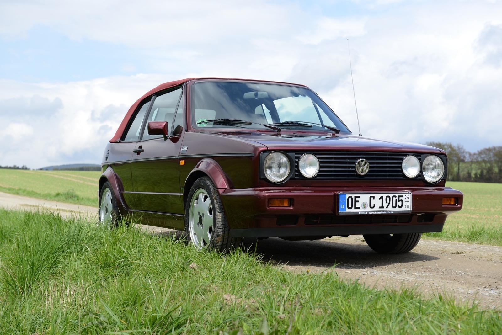

    Ich fahre einen Klassik Line der Anfang 1993 zugelassen wurde.
    Jetzt waren die Domdeckel nach 120.000 km mal fällig. Dabei gleich Stoßdämpfer und Federn tauschen…..
    Pustekuchen
    3x hat mein Schrauber bestellt und 3x stand der Golf hoch wie ein Geländewagen.
    Jetzt haben wir die neuen Stoßdämpfer und die Domdeckel drin, aber weiter die alten Federn.
    Hat einer ne Idee wie ich an die richtigen Federn komme?
