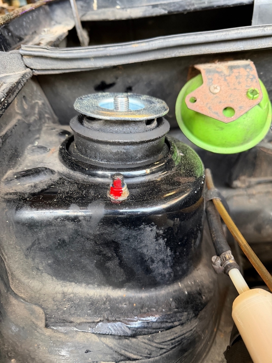

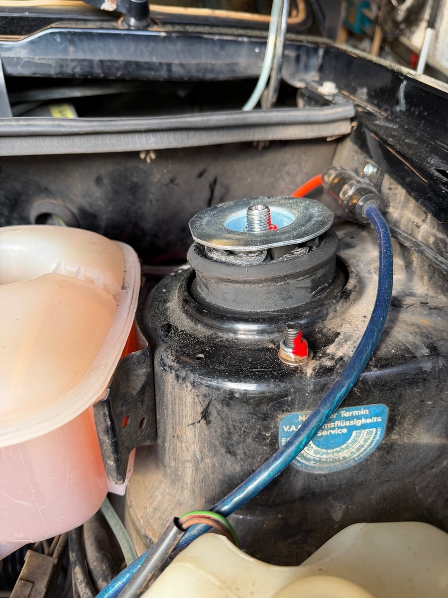

Die Domlager wurden neu gemacht beim neuen Fahrwerk wo ich verbaut hab
Findet ihr das das normal ist wenn er so ganz normal da steht schaut für mich bisschen komisch aus
Könnt ihr mir vielleicht da weiterhelfen
Danke
Danke
Nöö , die sind durch. Zum Thema Domlager haben wir einige Threads.
Sharky Danke für die Antwort die sind eigentlich erst neu sind wohl ne schlechte Qualität werde jetzt neu bestellen und die werde ich wohl mal reklamieren darf ja eigentlich nicht sein sind ja erst seid 4 Wochen drin 🙈
Welcher Hersteller?
Gerne bei mir meldeny helfe da gerne weiter... hätte alles NEU da.
hätte alles NEU da.
Welcher Hersteller?
Bitte die Herstellern nennen!
Lieber gleich mit Auspuffgummi verstärkte nehmen oder Retro Domlager, alles andere geht sowieso in kurzer Zeit wieder kaputt, egal welcher Hersteller.
habe auch die vom Jens drin mit der Gummi Verstärkung und alles top! Ganz ganz leicht kamen sie wieder raus, aber das is echt ned der Rede wert und kein Vergleich zu deinen... 4 Wochen neuen Domlagern? schon krass
