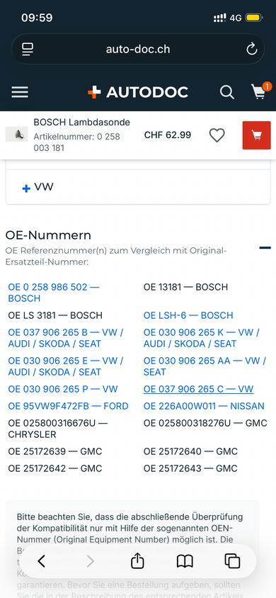

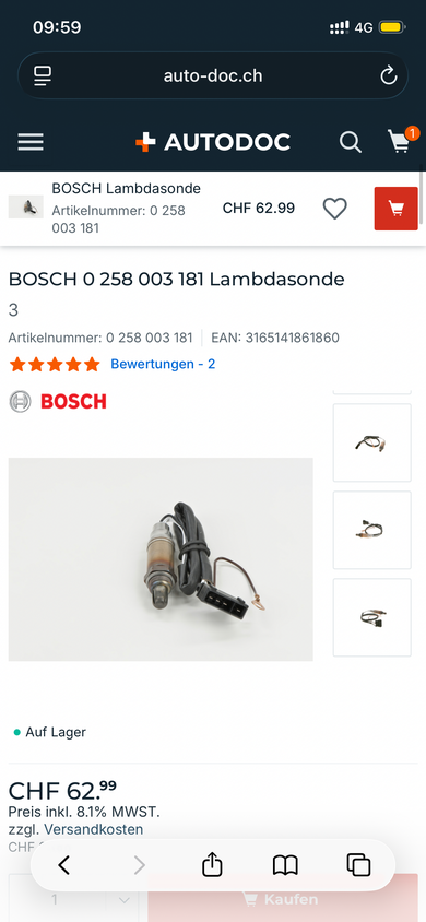

Ich würde jetzt als Nächstes erstmal die Lambdasonde tauschen.
Habt ihr eine Empfehlung bezüglich Hersteller oder Teilenummer?
Bosch, NGK/NTK etc.?
Evtl. auch einen Link?
