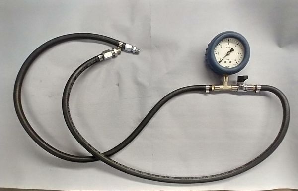

ich möchte am JH im Sc2 den Kraftstoffdruck prüfen, dazu habe ich mir dieses Werkzeug angeschafft:
Im Wiki habe ich dazu diesen Text gefunden:
Systemdruck prüfen
- Vorbereitung: Systemdruckprüfer zwischen Zuleitung und Druckspeicher anschließen.
- Motor starten
- Sollwert: Mit Vakuumschlauch 2,5 bar Systemdruck - ohne Vakuumschlauch 3,0 bar Systemdruck
- Zündung AUS, nach 10 Minuten min. 2,0 bar Systemdruck
Verstehe ich das richtig? Das Teil muss im Grunde genommen einfach nur dazwischen geklemmt werden? Und die Werte aus dem Wiki gelten für mein Auto? Sorry dass ich so blöd frage, aber sowas habe ich noch nie gemacht, da kann ich besser vorher schauen und fragen als nachher dumm da stehen, oder? ![]()
