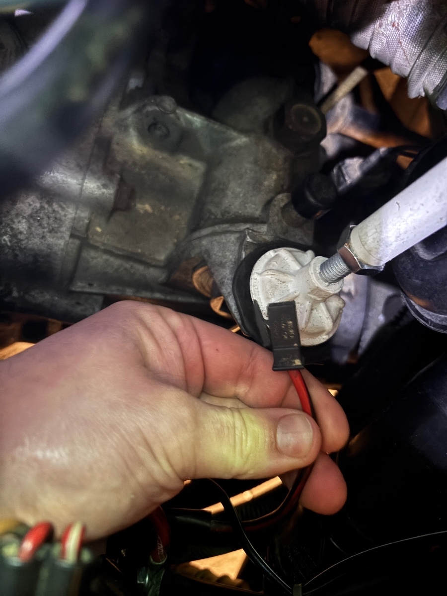

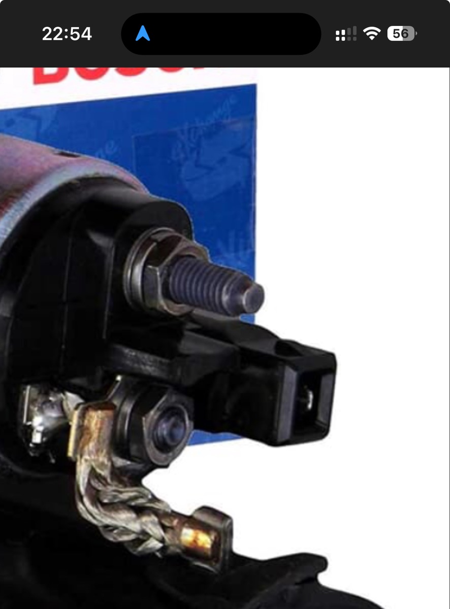

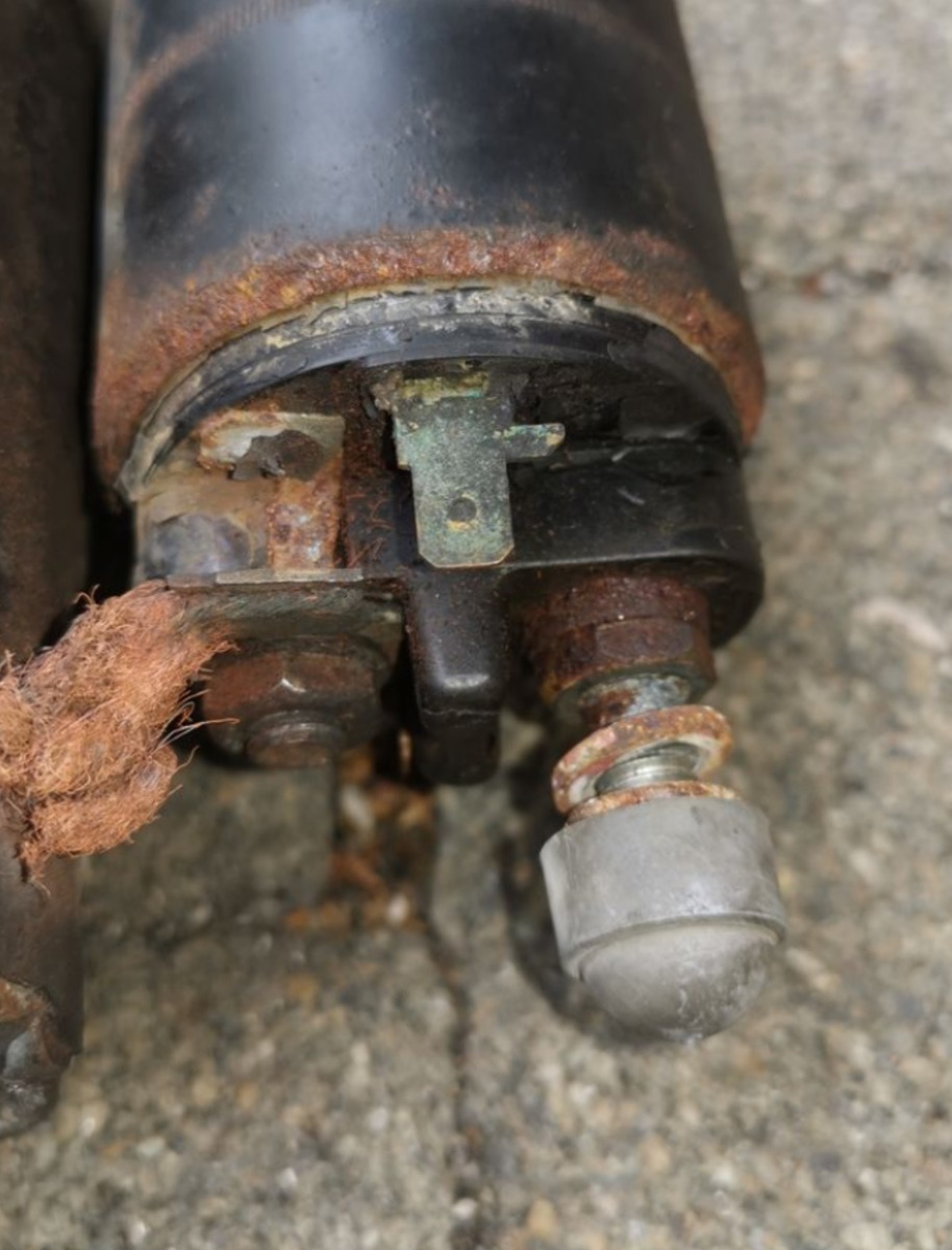

    Moin, ich habe den Anlasser getauscht und dann festgestellt, dass die Klemme 50 beim Ersatz-Anlasser kein Stecker für den Kabelschuh hat sondern eine Vorbereitung für einen ordentlichen Stecker.
    (Beispiel Foto für den alten Steckerplatz)
    Sie sieht der neue Stecker aus.
    Ich bekomme den drauf, aber links habe ich da diese Halterung zum aufspannen auf den alten Stecker. Kann ich den einfach abknipsen?

    Idealerweise umcrimpen auf den neuen Stecker.

    Es scheint der vom Golf 3 zu sein, aber einfach nen Stecker zum umcrimpen werde ich ja nicht bekommen oder?

    Sollte es eigentlich alles geben. Wie wollen es sonst die Werkstätten machen.

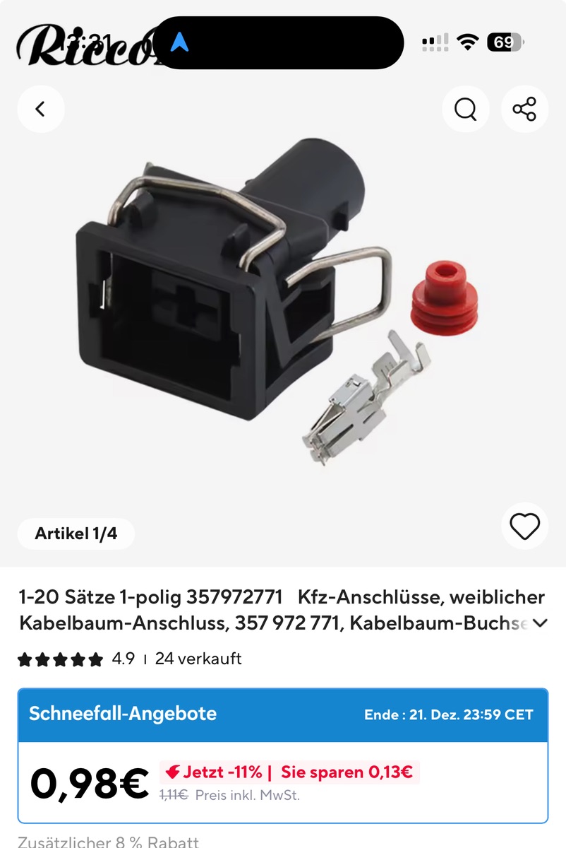

    Du kannst auch ein Flachkontaktgehäuse nehmen = 357 972 771

    Der sieht vielversprechend aus! Bestellt! Danke dir reira!

    Wenn du nicht schon hast brauchst du diesen Kabelschuh für den Stecker https://www.ebay.de/itm/1672667647…ABk9SR9T3i-jmZg
    Danke dir! Habe gleich den Stecker bestellt.

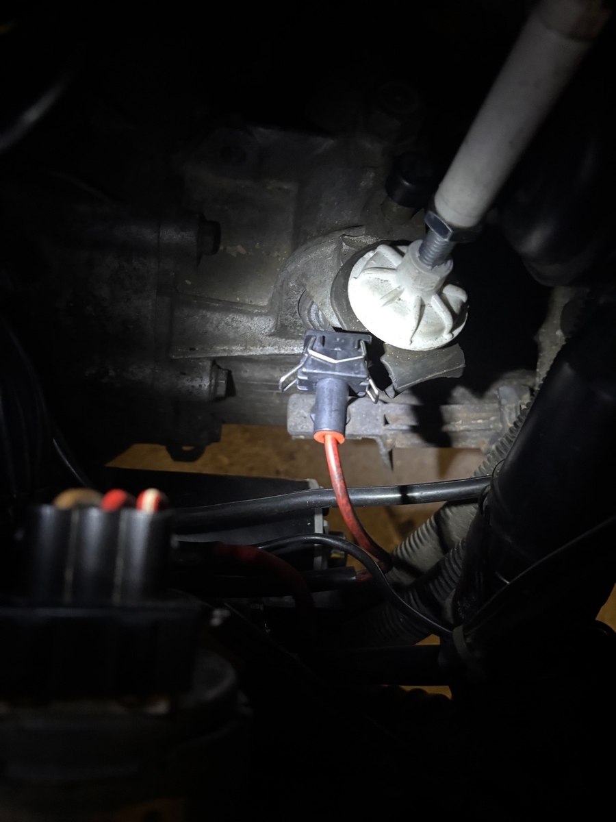

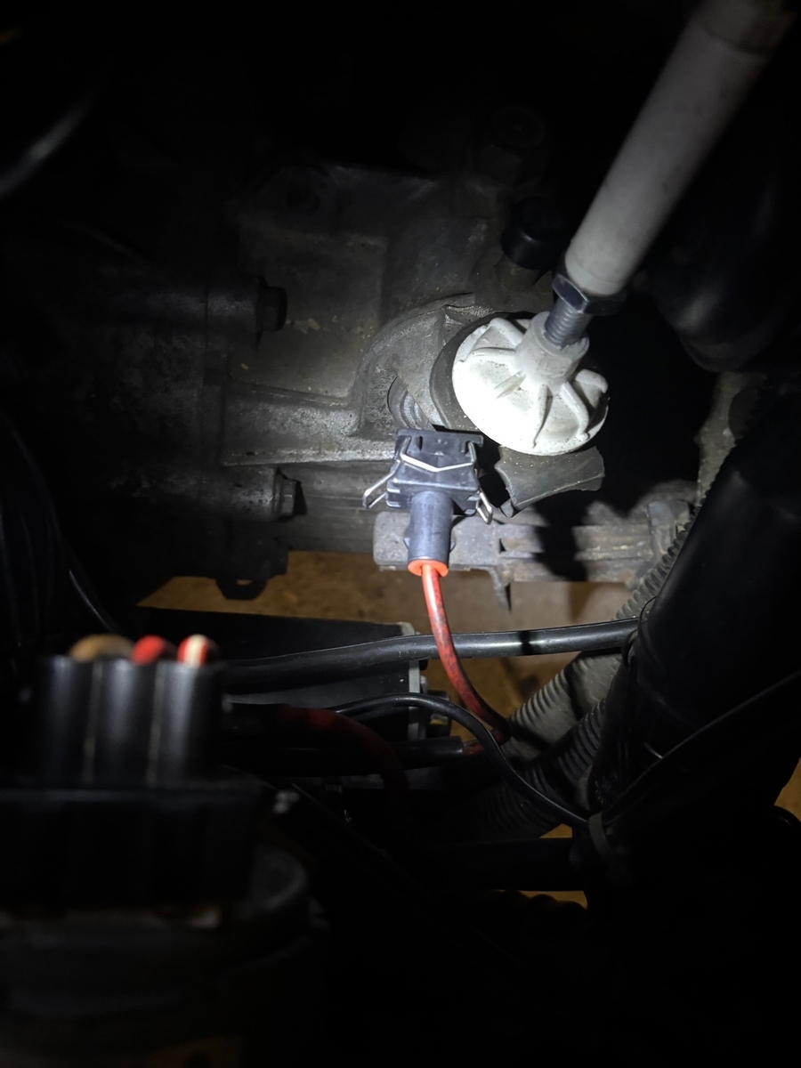

    Um das Thema rund zu machen:
    Alter Stecker
    Neuer Stecker.
    Passt dann. Falls jemand nochmal so einen Stecker sucht, hab 10 Stück für ne müde Mark aus China bestellt. Beim Freundlichen kommt so ein einzelner Stecker knapp 10,00 €.
    Würde den dann verteilen - bei Bedarf!
    Anlasser dreht wie ne Eins. Lediglich an den Sound muss man sich noch gewöhnen. Vermisse etwas die alte Gurke(soundtechnisch). :P
