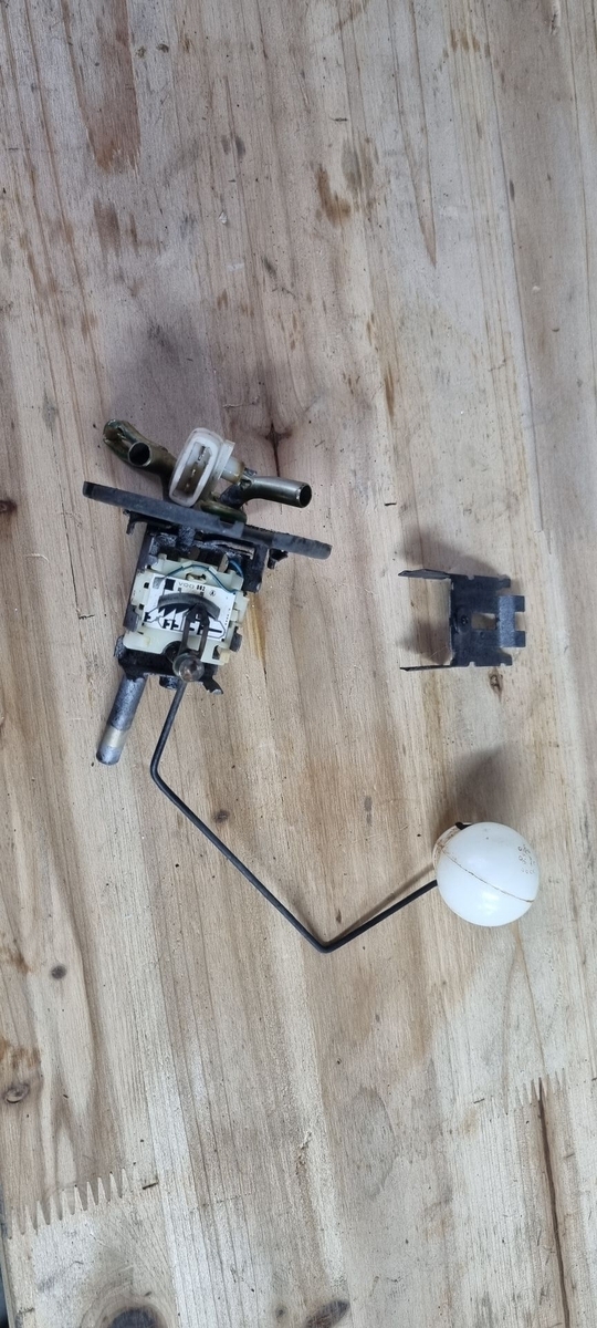

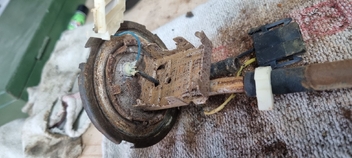

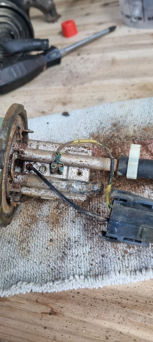

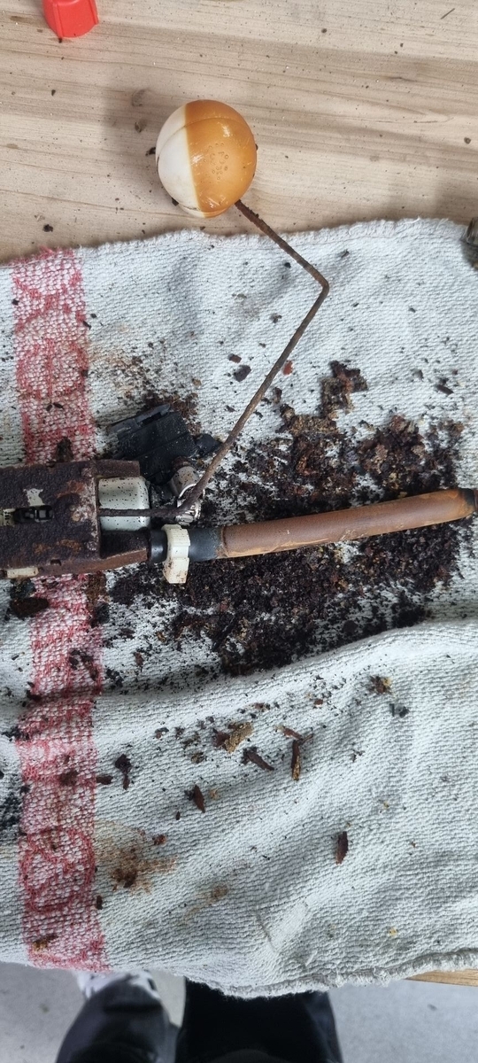

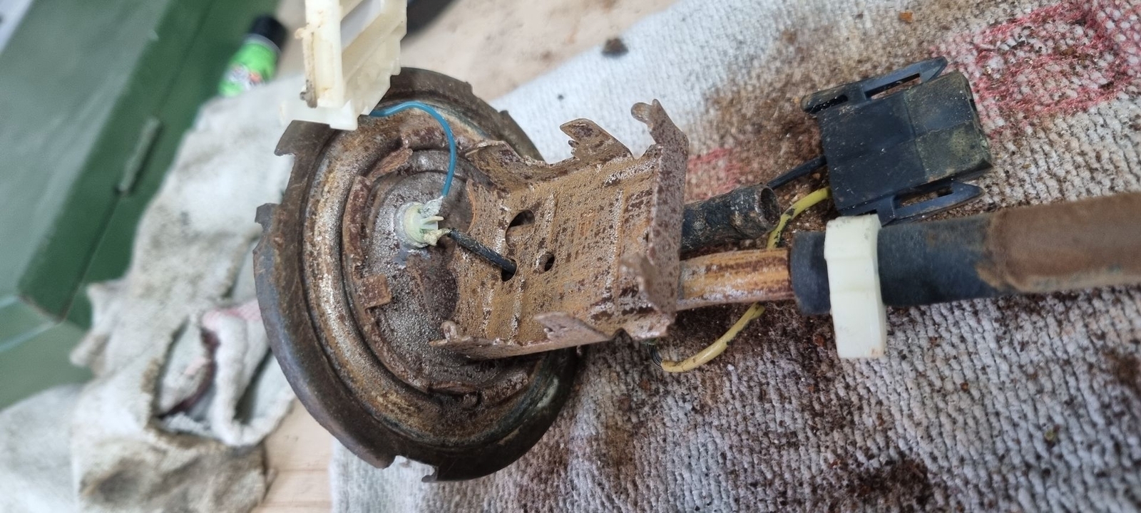

Restaurierung Tankgeber 2H

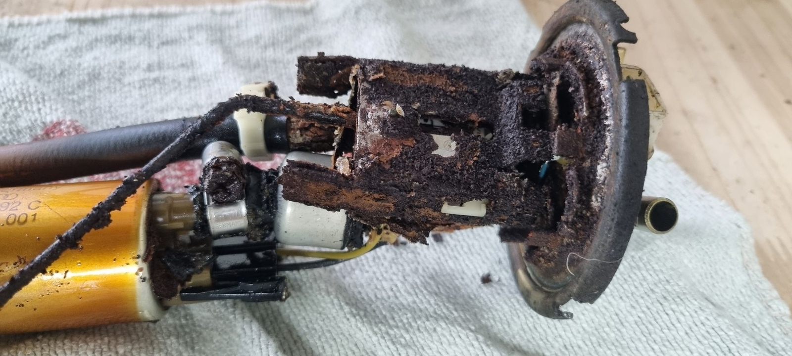

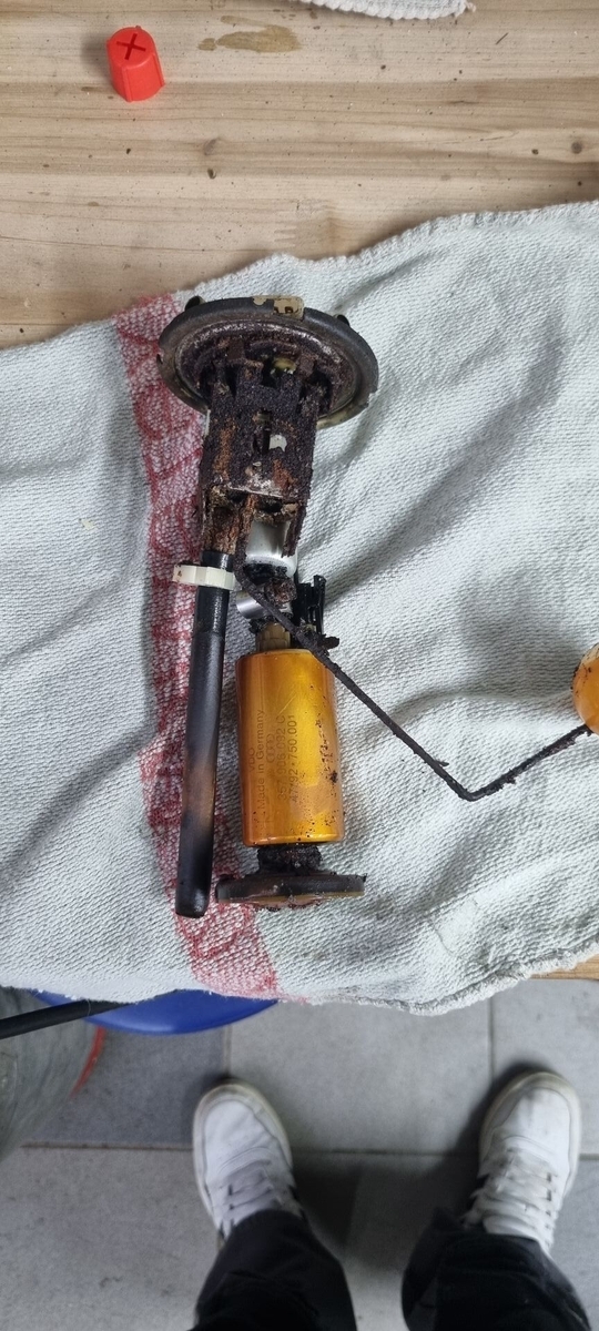

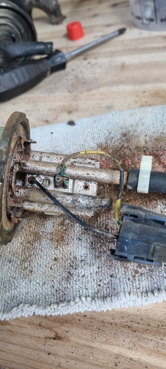

  • Mein Tankgeber sah da genauso aus! Ich habe auch alles penibel gereinigt und mit Zitronensäure behandelt.
    Tank, Tankrohr, Schläuche und Pumpen alle neu und seitdem immer vollgetankt abgestellt. So wie acki schreibt, passiert da auch nichts.
    Ich hab zwar nicht geguckt, aber ich vertraue da meinem Gefühl und Wissen. Probleme habe ich bis jetzt keine. Was heutzutage auch hilft, beim einmotten einen Benzinzusatz einfüllen beim volltanken, der das Benzin stabil hält.
    Das Benzin ist heute leider nicht mehr so geil wie früher...
