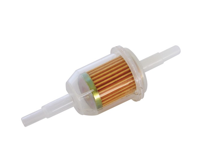

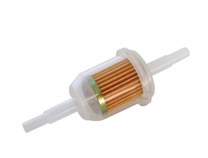

    Um nun wildes weiteres Tauschen auszuschließen ... hat hier jemand noch Ideen? Der Vorbesitzer bzw. seine Werkstatt hat vorne an der Leitung im Motorraum den kleinen Benzinfilter* verbaut. Kann es sein, dass dieser Filter nicht die Durchflussmenge durchlässt, die der Motor benötigt? Die Pumpe drückt und drückt gegen den Filter an und dröhnt deshalb auf?
    Vorförderpumpe und Kraftstoffpumpe scheinen ihren Dienst jedoch zu erledigen.
    *Dieser wurde bereits thematisiert und soll natürlich umgehend nach Einsetzen des KSF raus.

  • Wenn du ein Vergaser hast,ist der kleine Filter der richtige.
    Du hast dann eine mechanische Pumpe vor am Motorblock.
    Blase die Leitungen zu Tank ml mal mit Luft druch und achtedarauf das du Vor.u.Rücklauf richtig anschließt.
