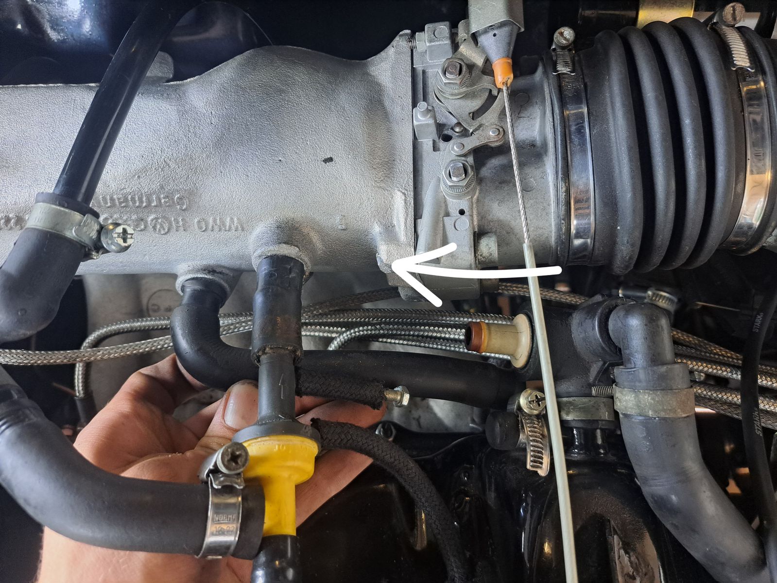

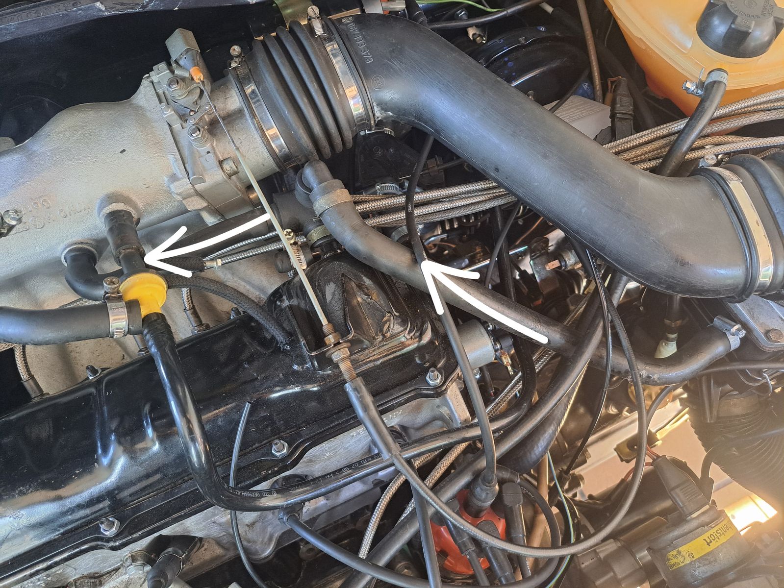

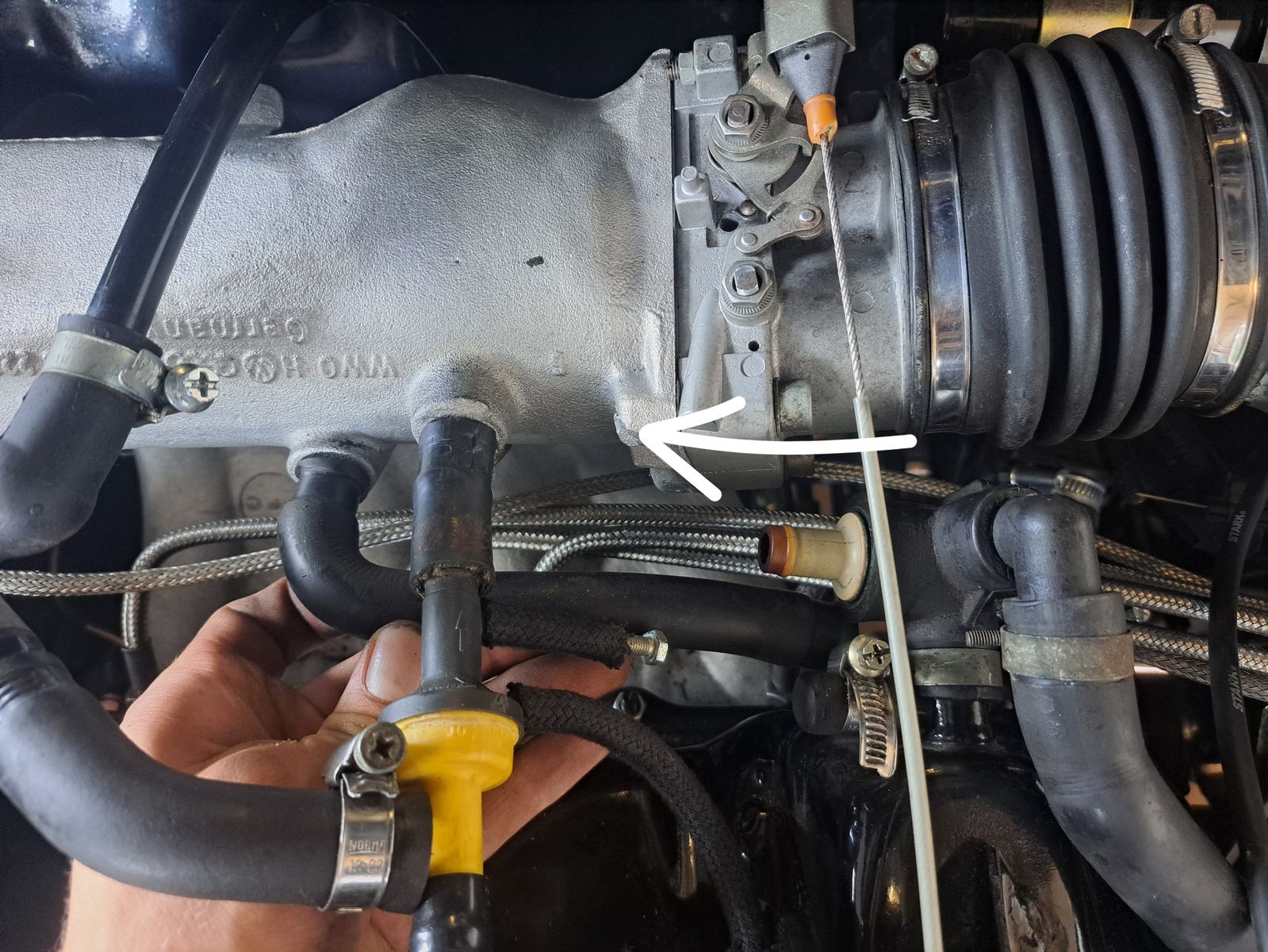

    Dieses Rückschlagventil in der Kurbelgehäuseentlüftung wirft mir noch Fragen auf.
    In Pfeilrichtung ist Durchgang. In die andere Richtung Sperrt es. Für mich macht das keinen Sinn. Der Motor kann sich doch somit jede Menge Luft an der Stauscheibe vorbei ziehen.
    Der Unterdruckschlauch vom Zündverteiler war bei den Startversuchen gesteckt. Der ist nur auf dem Bild ab. Es fehlen auch noch Schlauchschellen an einigen Unterdruckschläuchen. Da die aber auch so schon extrem stramm sitzen kann ich mir nicht vorstellen dass der Motor sich da Nebenluft zieht.
