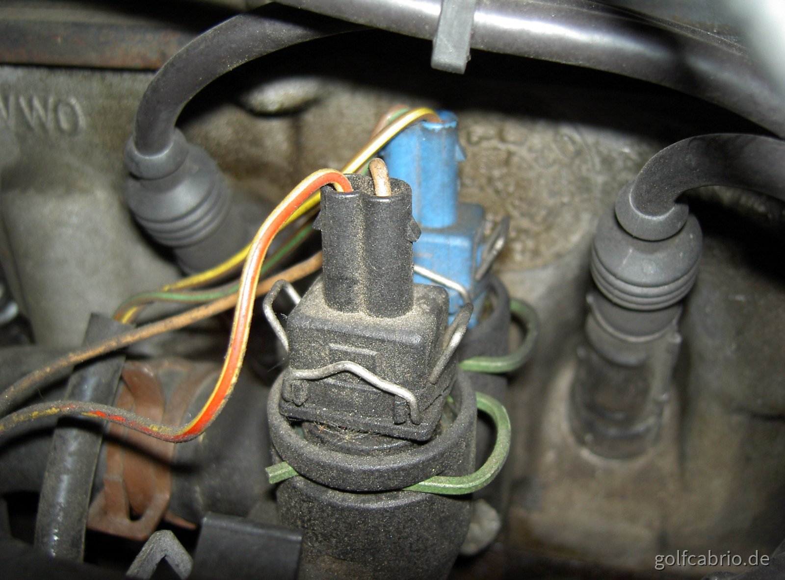

    Du kannst wie folgt vorgehen :

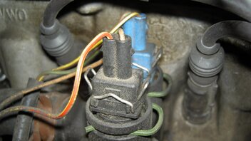

    - Motor warmfahren (70 Grad reicht)
    - blauer Geber abstecken
    - Standgas mit der Schraube hinten an der Drosselklappe auf ca. 1000 u/min einstellen.
    - blauer Geber wieder drauf. Standgas sollte nun auf 800 bis 850 sinken.
    wenn du Glück hast, war es das schon.
    Den Grund für die verstellte Standgasschraube ist ein defekter O-Ring. Den kannst du dir dann in Ruhe kaufen.

    • Offizieller Beitrag
    ja, das ist ein ganz typischer Fehler.
    Du wirst sehen, dass wenn du dann den Motor warm hast und den blauen Geber absteckst, dass die Drehzahl absackt. Kann sogar ausgehen. Da halt Standgasschraube auf Verdacht verdrehen, bis der Motor ohne blauen Geber anbleibt und dann Standgas auf 1000 U/min einstellen.
    Im folgenden Thread in Beitrag #13 findest du Bilder der Standgasschraube. Nur an dieser Schraube drehen!

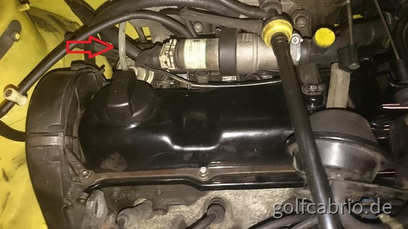

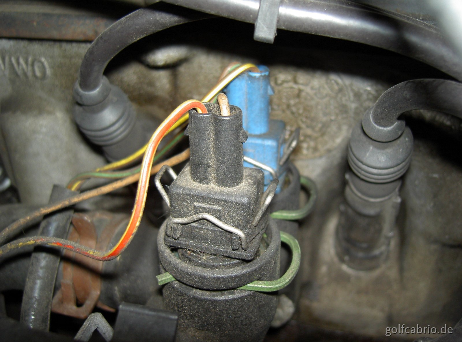

  • So. Also den BDR kann ich abhaken. An dem liegt es nicht. Wenn ich den Schlauch zur Ansaugbrücke abziehe kommt kein Benzin.

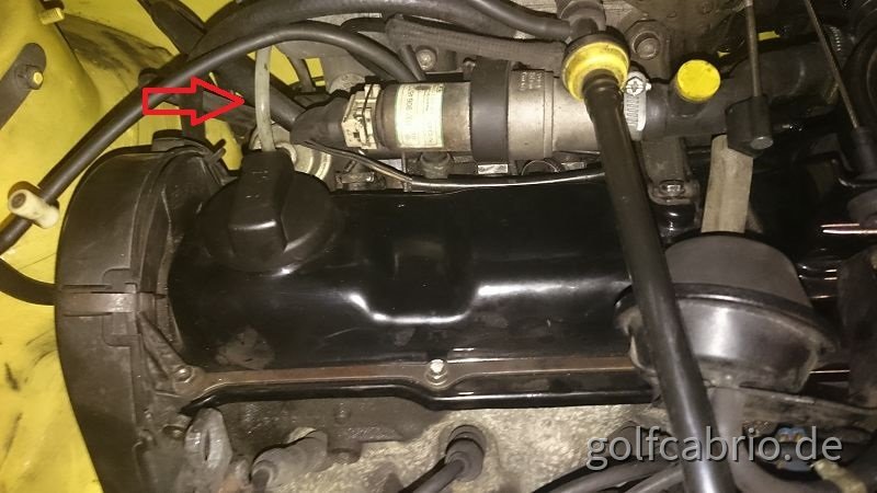

    Das hatte ich auch. Das Problem ist, manchmal dichtet die Membrane manchmal aber leider nicht. Ich habe den Schlauch auf dem
    BDR zur ABK durch einen durchsichtigen ersetzt und gelegentlich nachgeschaut und siehe da, nach einiger Zeit, stand da Benzin drin.
    Damit war klar, der BDR ist undicht. Nach Tausch war alles wieder in Ordnung, den durchsichtigen Schlauch habe ich aber beibehalten ;)
    Hier mal ein Bild wo man den Schlauch gut erkennen kann:
